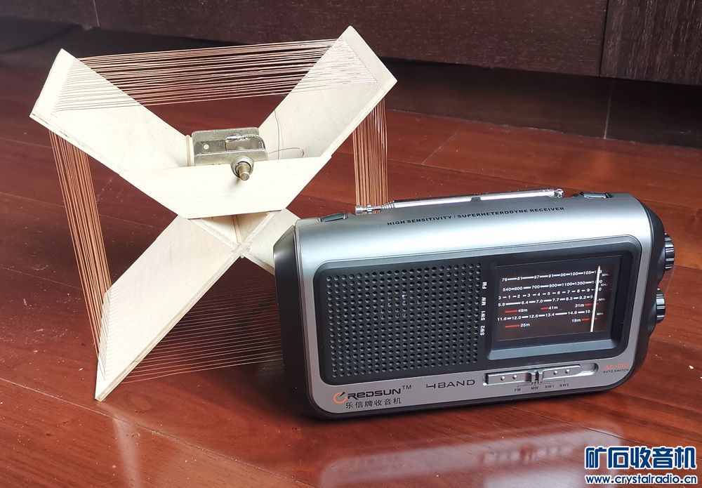

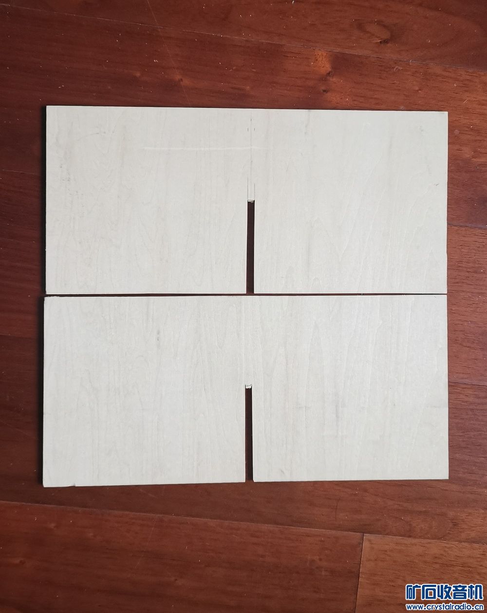

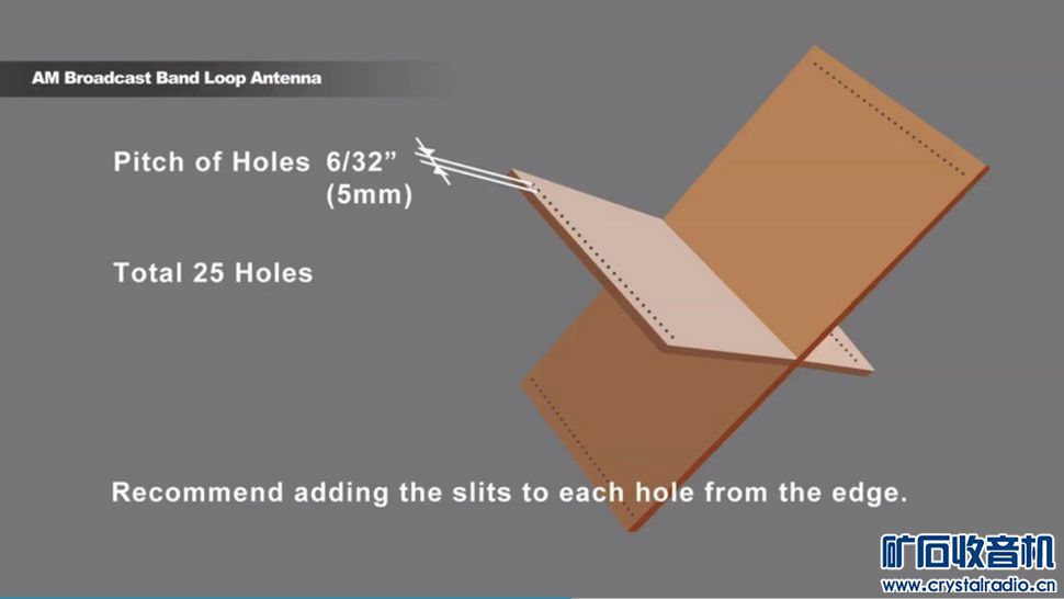

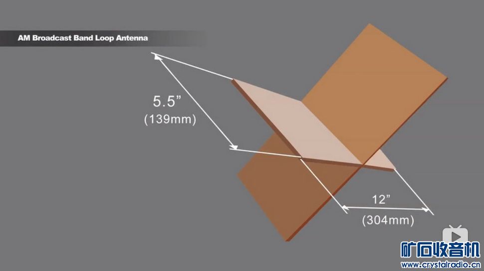

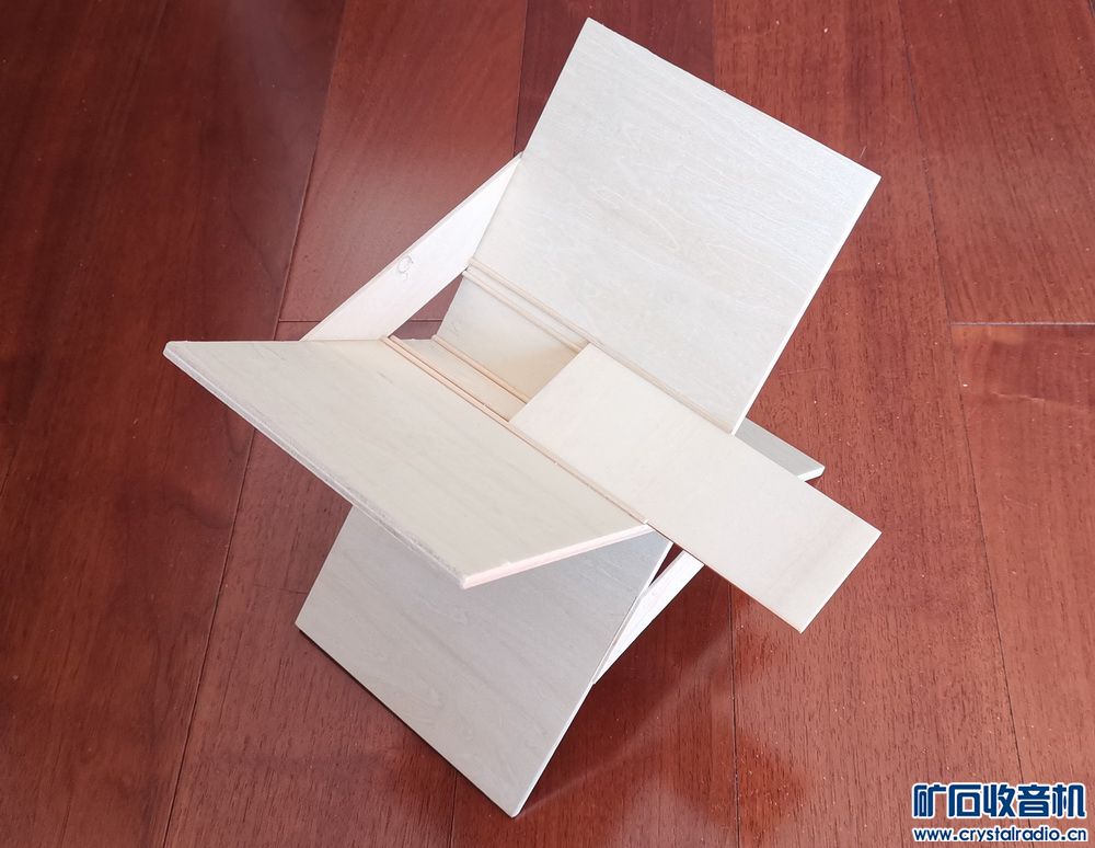

这个室内X型天线是提高灵敏度装置,对微弱信号有明显的效果,覆盖频率在525 - 1610KHZ, 我是从国外资料抄来的。
发表于 2021-3-5 08:29:52 | 显示全部楼层
这天线漂亮,效果怎么样?

室内X型天线是提高灵敏度装置,对微弱信号接收效果有明显的改善,覆盖频率在525 - 1610KHZ
