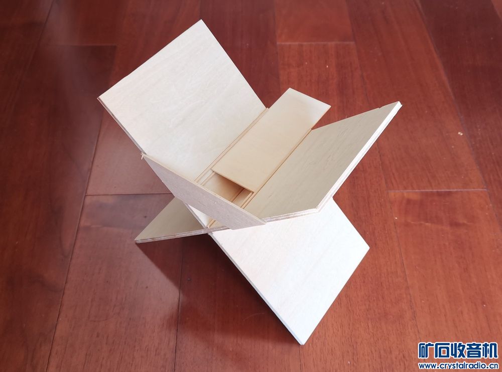

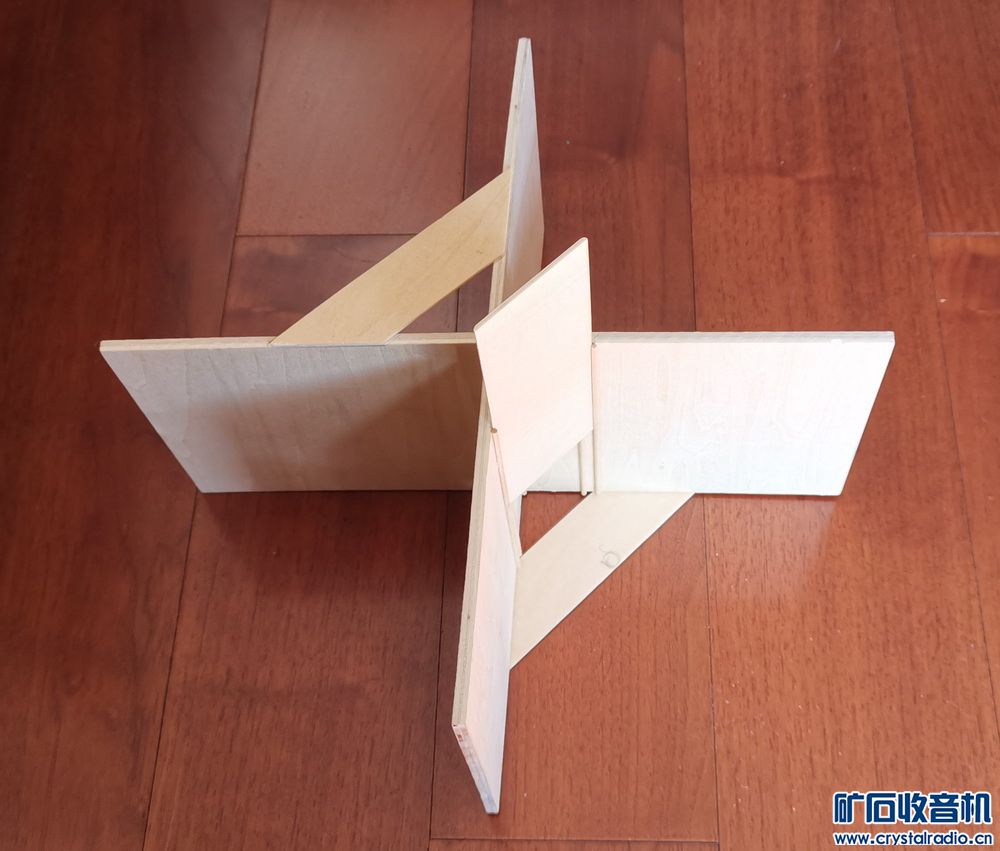

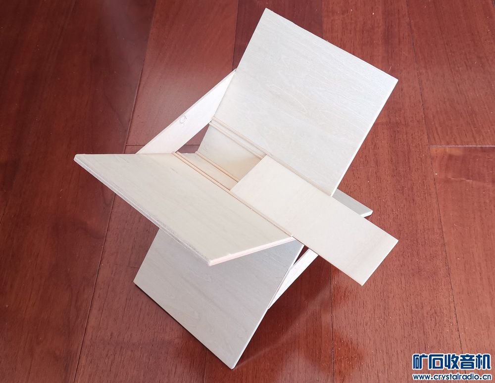

发表于 2021-3-29 19:55:07 | 显示全部楼层
唐人 发表于 2021-3-29 06:56
版主的中波天线卖吗?材料都有,就是手艺不行,做不好,闲鱼上也没有卖中波天线的,想买一副中波天线玩玩。 ...

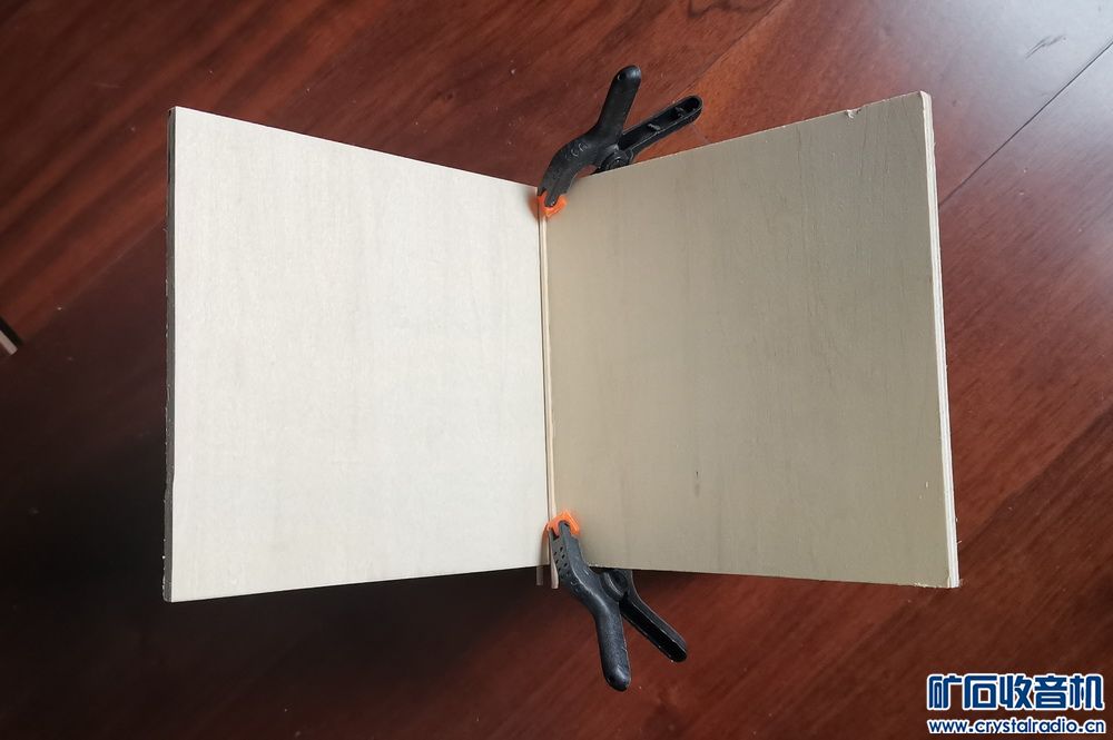

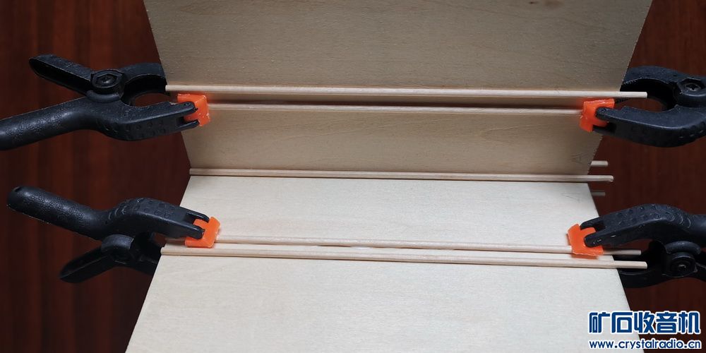

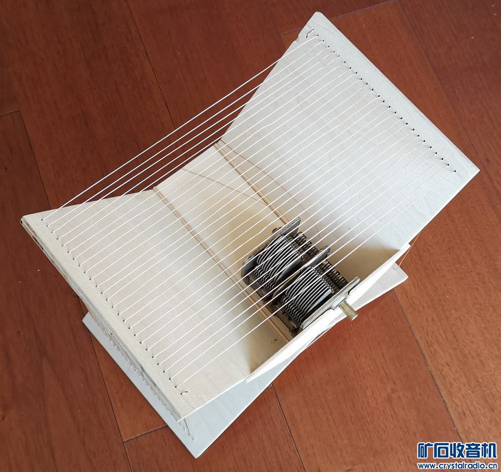

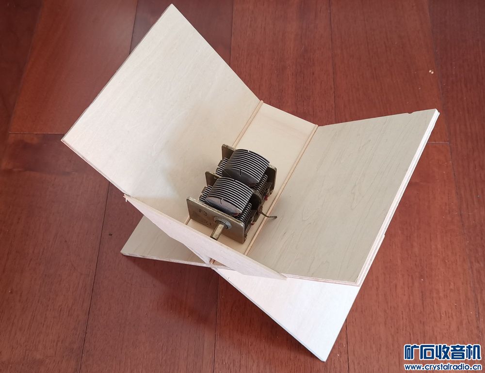

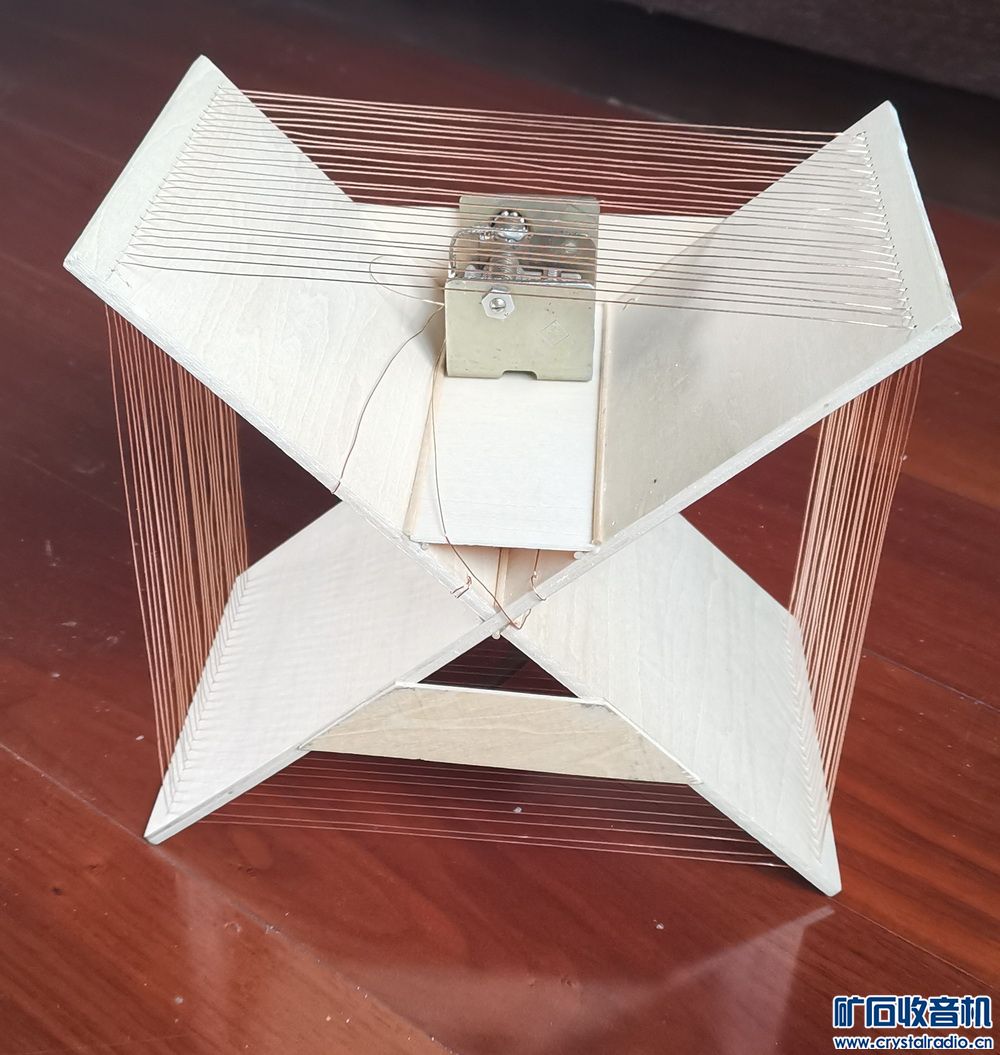

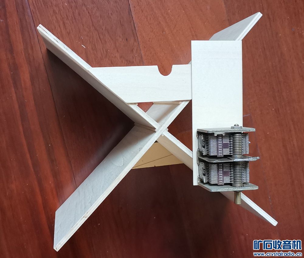

卖给你没问题但怎么定价不好算价钱。这样吧,我前面做这个天线买了两副板材,还有一付全新没用需要的话就卖给你,制作其实很既简单基本没什么难度。看看下面图片,就知道如何做了。。
你只要去TB上买买铜线、双连和白乳胶就可以了,里面小木棒我可以送给你。。

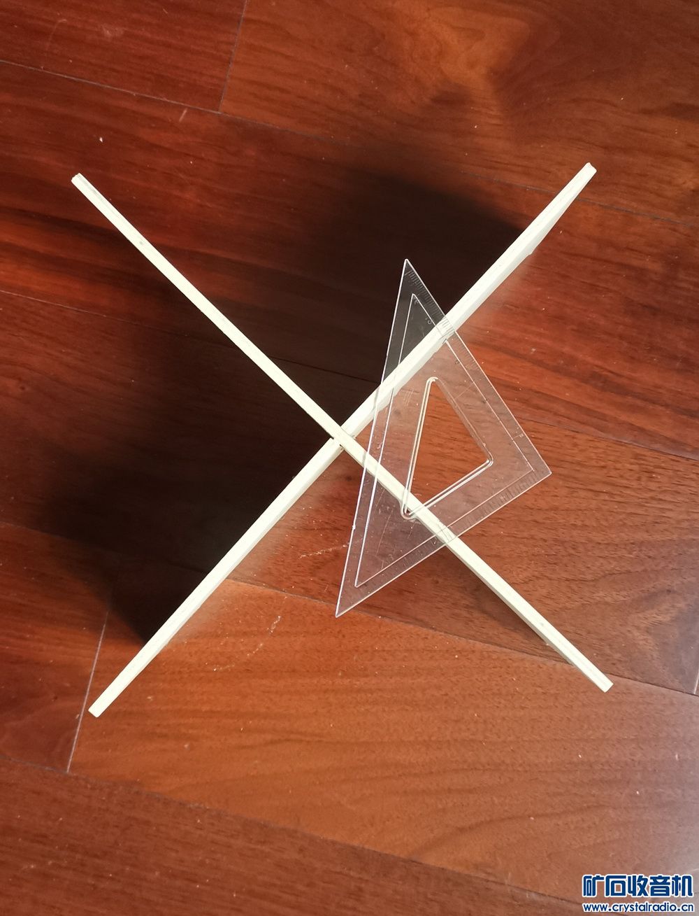

发表于 2021-4-16 09:13:53 | 显示全部楼层
wayne898 发表于 2021-3-5 07:35
这个室内X型天线是提高灵敏度装置,对微弱信号有明显的效果,覆盖频率在525 - 1610KHZ, 我是从国外资料 ...
请教版主,那个206mm和184mm处,不应该相等吗?导线绕出来是个正方形。
发表于 2021-4-16 09:32:55 | 显示全部楼层
发表于 2021-4-16 09:37:39 | 显示全部楼层
东西出来是正方形。前面讲的没明白什么意思?
发表于 2021-4-16 11:44:20 | 显示全部楼层
我看图中标示的一条边的线长是206,另一条是184,不相等。
发表于 2021-4-16 17:35:09 | 显示全部楼层
没错的,水平当然比垂直的的要不长啊。因为东西是X型交叉,严格意义上讲不是绝对的正方形。我还有些全新的木制板材有没有没兴趣?
发表于 2021-4-18 08:53:53 | 显示全部楼层
wayne898 发表于 2021-4-16 17:35
没错的,水平当然比垂直的的要不长啊。因为东西是X型交叉,严格意义上讲不是绝对的正方形。我还有些全 ...
原来是绕出来的线呈长方形,我还以为是正方形。我的确想仿制,但没有空气可变,只有塑料双连,应该是2X270的。这样线要多绕几圈吧。
