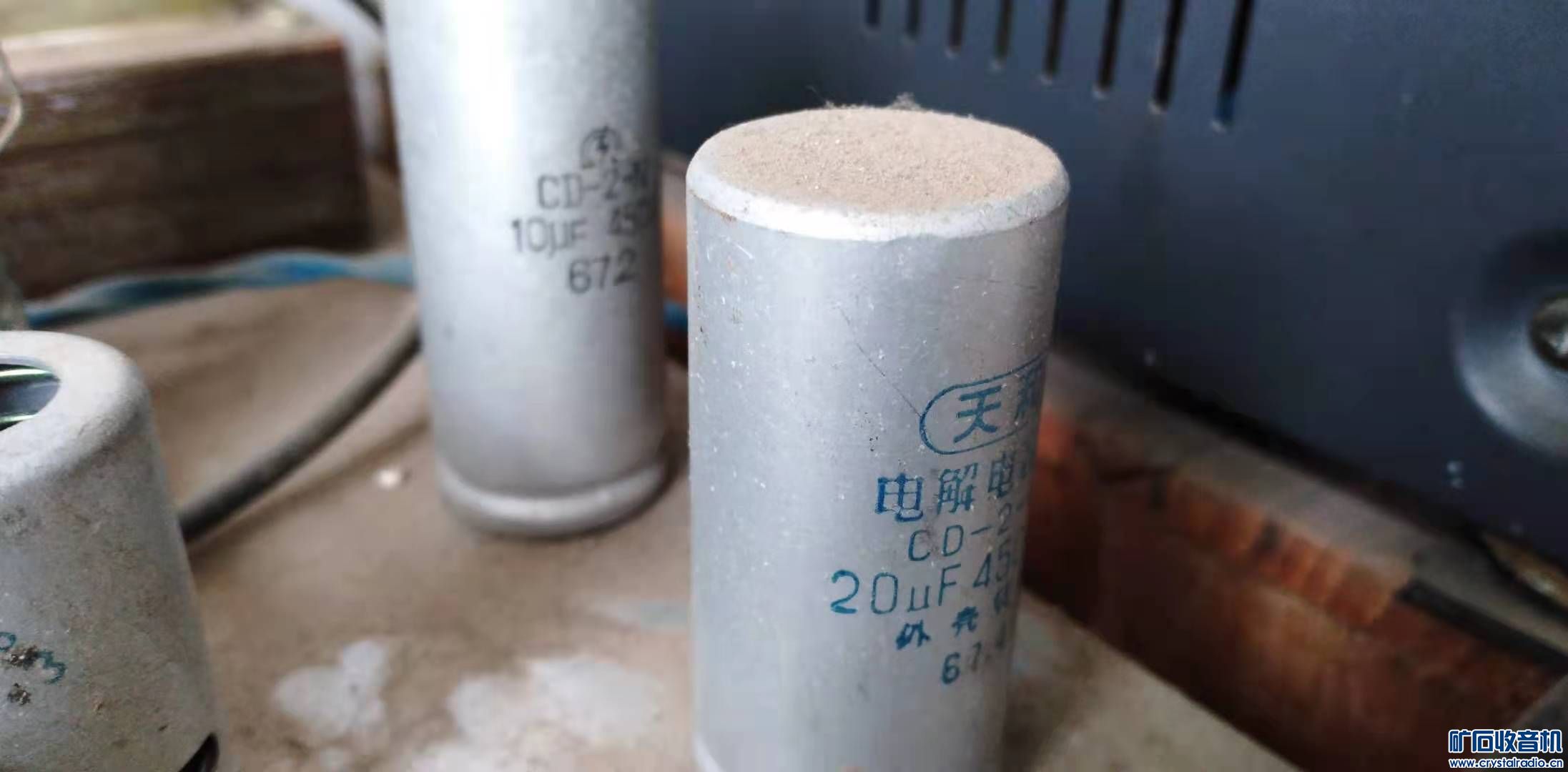

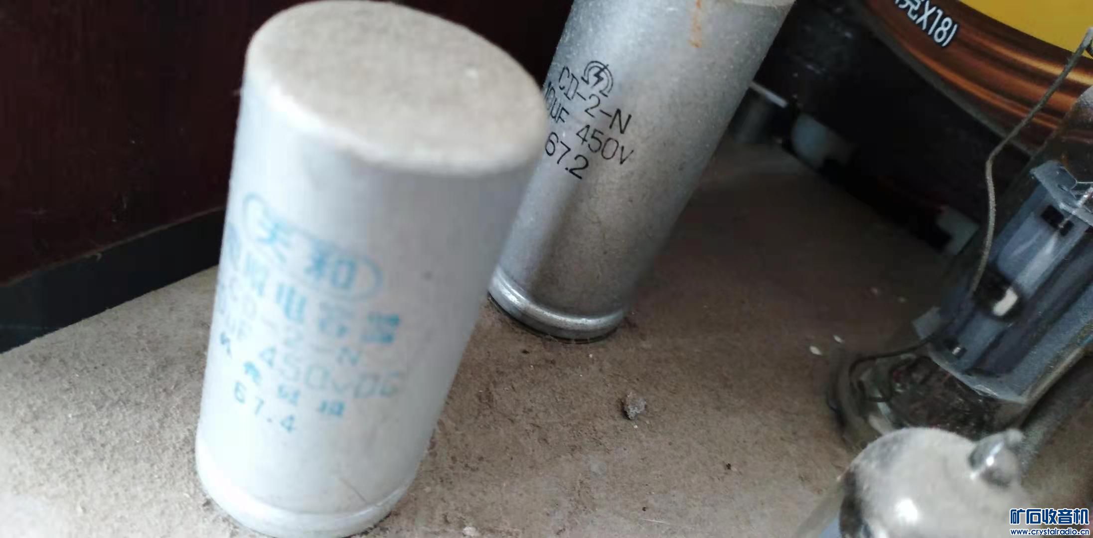

两只电容

电子用的电容器技术参数,下面每项都有文字说明与公式。
一,电容器的标称容量:
下面有(1)......(6)项,其中第6项之下又有(a);(b)。
二,电容器的额定电压Uw(GB2472-81)有
(1)电容器的击穿电压Ub:电容器正常漏导的稳定状态被破坏的电压。
(2)电容器实验电压Ug:该电压用以测试并剔除和判断哪些有明显缺陷而击穿强度显著下降的产品
三,电容器的绝缘电阻Ri:当直流电压U 加于电容器上,并产生漏导电流Ig时,两者之比称为电容器的绝缘电阻
四,电容器的时间常数。
五,电容器的漏电流
六,电容器的损耗因数。

铝电解电容容量公差带很宽,不需要什么精密仪器测量控制质量,又如对电压要求质量标准是GB2472-81。这是81年发布。现在可能执行的是2003年标准。

白版节日快乐! 你这个金属化纸介电容,公差分别为±5±10±20几种。精度高的电解电容就是钽电解了,其次是固态铝电解。

我在80年代初购得一台电子管示波器,从中拆得十几只此种电容,用在一台单端胆机上性能良好!可见当年的质量还是不错的!目前己在吃灰!几年不开机了。
