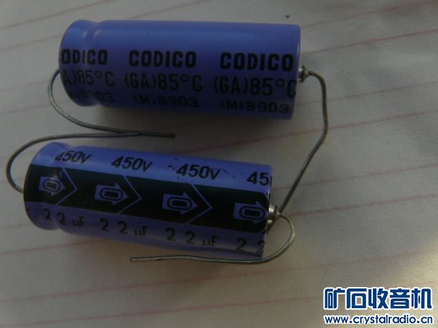

发表于 2021-2-26 13:38:37 | 显示全部楼层
刚才测试了两个22微法450V的电解电容,一个24.88微法,另一个25.91微法:

发表于 2021-2-26 16:19:51 | 显示全部楼层
当初的卧式CD-10电解电容容量+100%
发表于 2021-2-26 16:27:18 | 显示全部楼层
这里查CD100   用途直流或脉动电路中。滤波应当不错。其他参数忽略,容量公差+50%  ~-20%。。

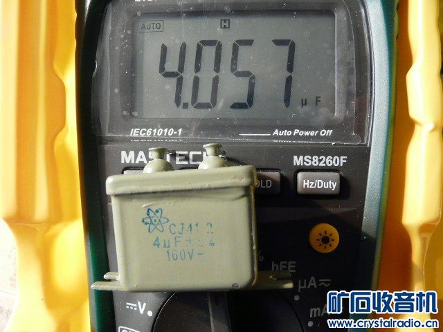

发表于 2021-2-26 19:41:57 | 显示全部楼层
电解电容的误差和这种电容相比大多了:
