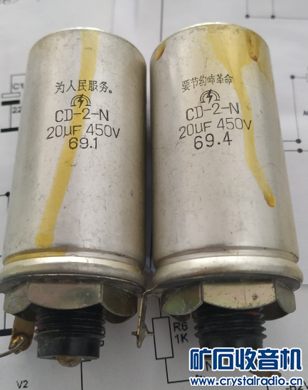

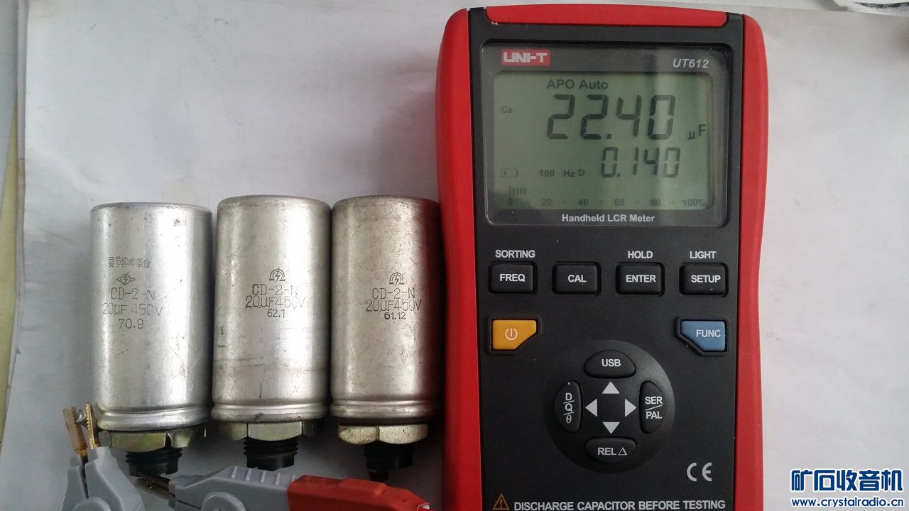

虽然已经过半个多世纪了,容量不降反升,比标称值大7-9微法。是标称值谦虚了吗?

实测了几只,容量确实是偏大,而且损耗也较高,应该是漏电所致。这类老电解上机前最好是做一下激活,先上三分之一到一半的额定电压维持一段时间。如果直接飑到额定电压,发热爆浆不当景。

这种四川生产的电容质量还是可以的   ,老电容放到后期都这样    ,容量都大一点 ,小心加电压  , 逐渐 加上去    ,只要不发热   , 还是可以当新的用
发表于 2021-2-26 10:57:00 | 显示全部楼层
+50-20是老电解电容的标准。因为当时的制作工艺,没办法精确控制极片,腐蚀工艺生成的面积。

你这D值很大呢,估计Rs能到几百欧

         这里1989年的手册中列入了26种不同厂家不同型号的26种铝电解电容特性表。没有你那个型号,可能是80年代修改了命名法,也可能是厂家自定型号。
         电容器都是有出厂合格产品允许误差的(公差带),列表中公差大多是+50%~—10%;+50%~—20%。个别的比如常用的CD10型 +100%~—10%。CD3型  75%~—10%,还有CDZ型 +100%~—10%,最精密的±20%。这样你就明白了。
