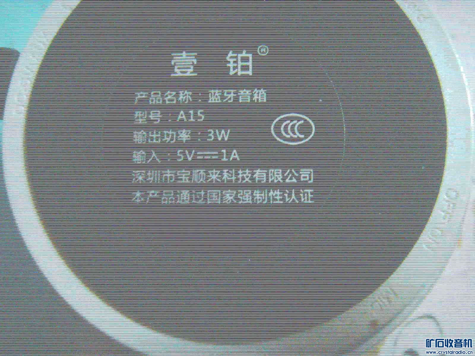

这是现在闲置小蓝牙音箱,音质不如普通小音箱笔记本用、
