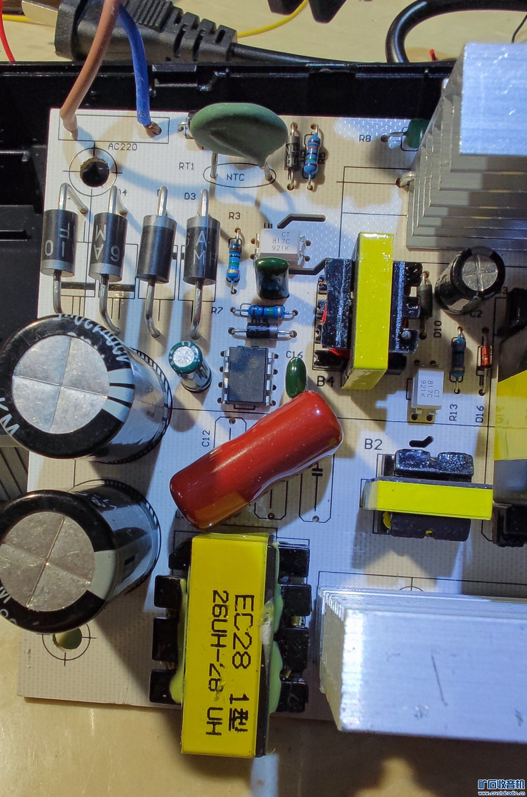

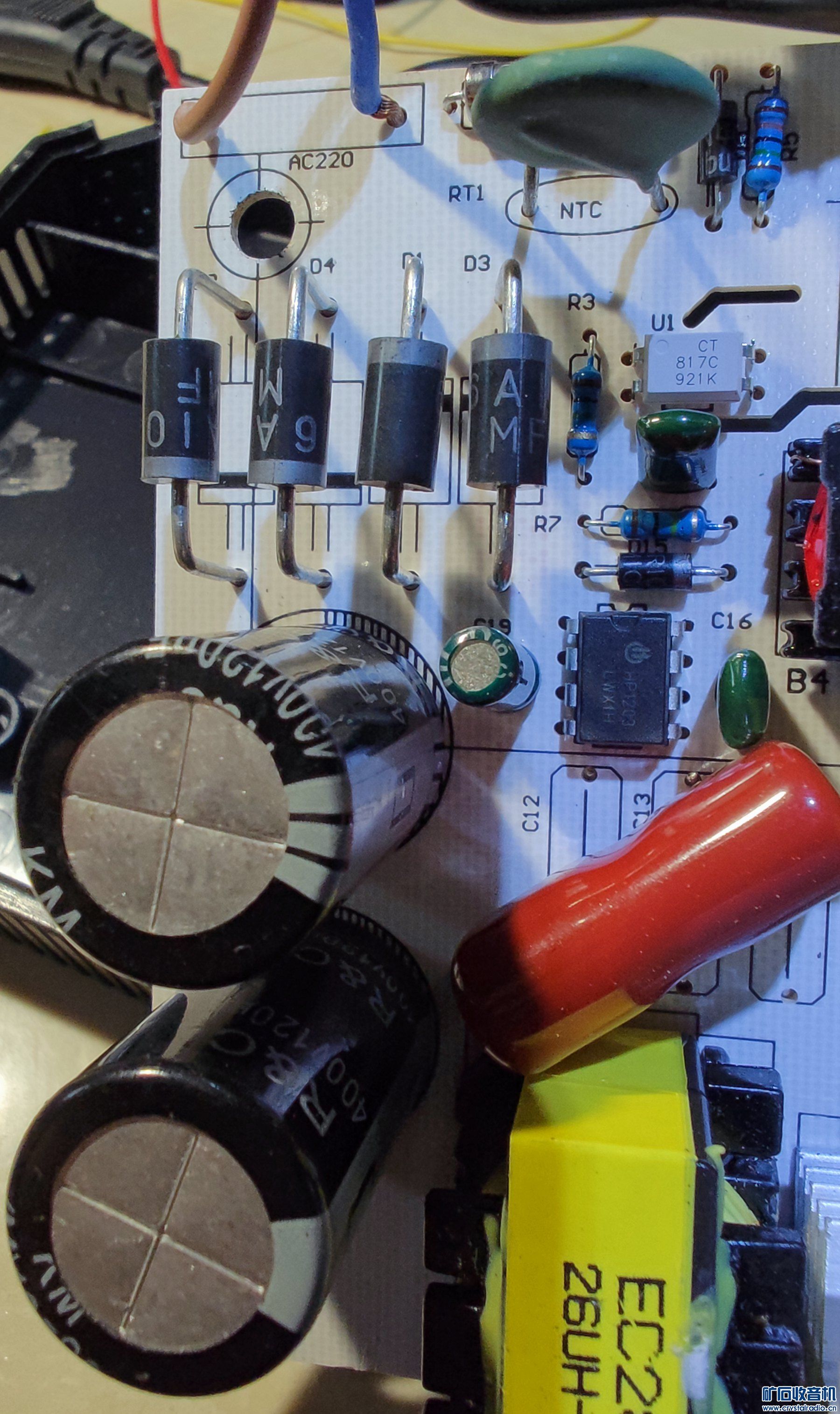

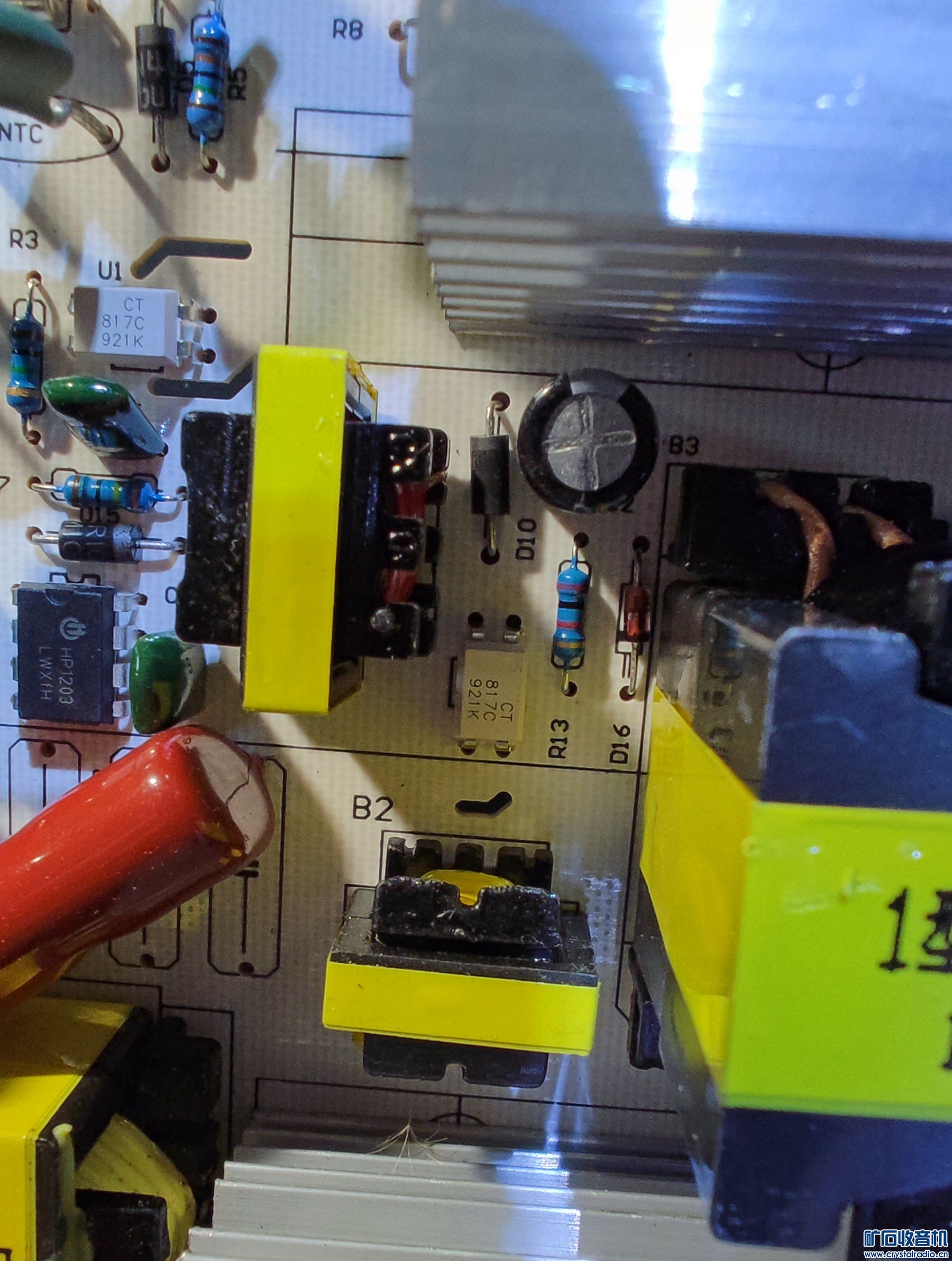

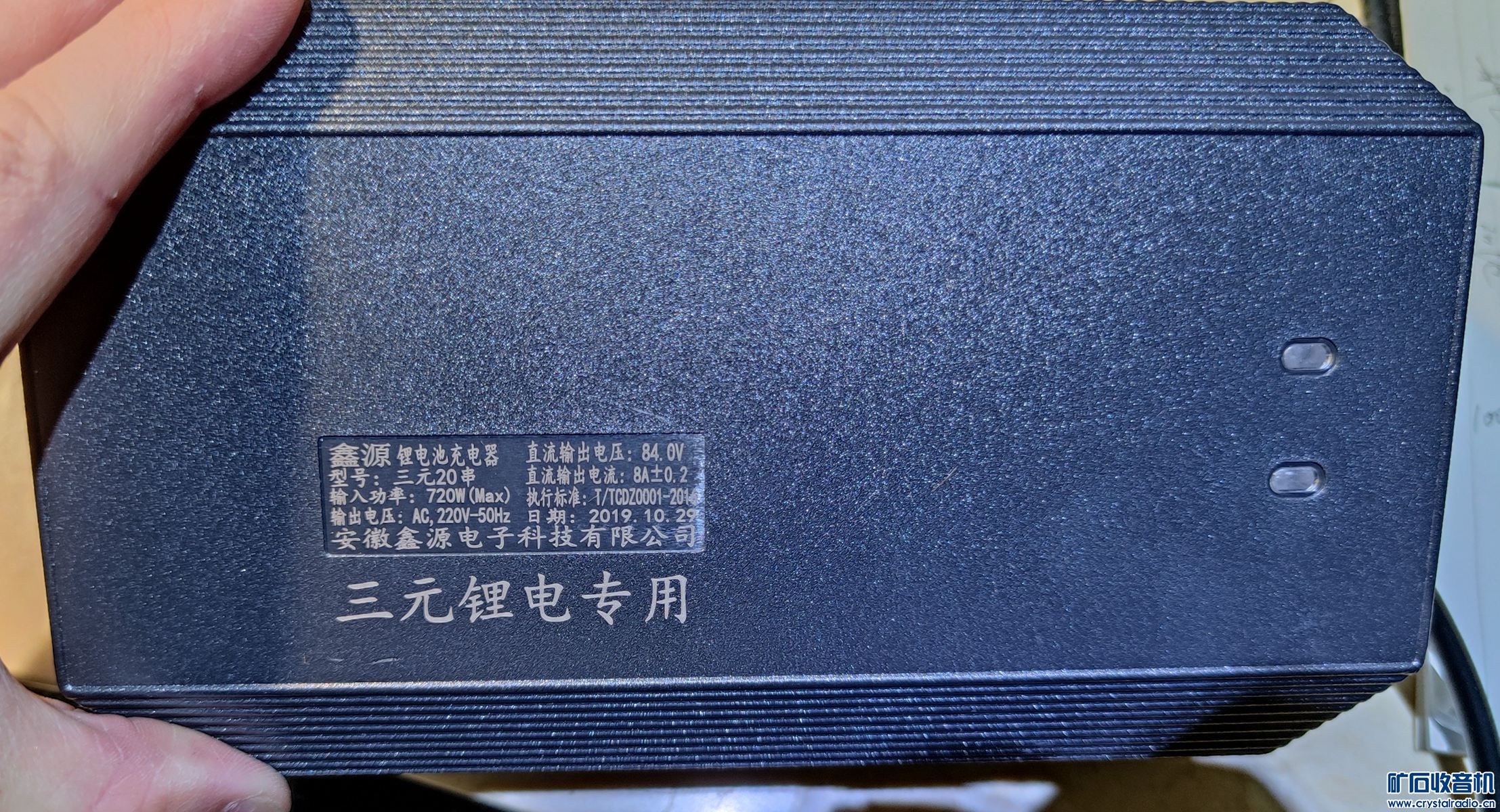

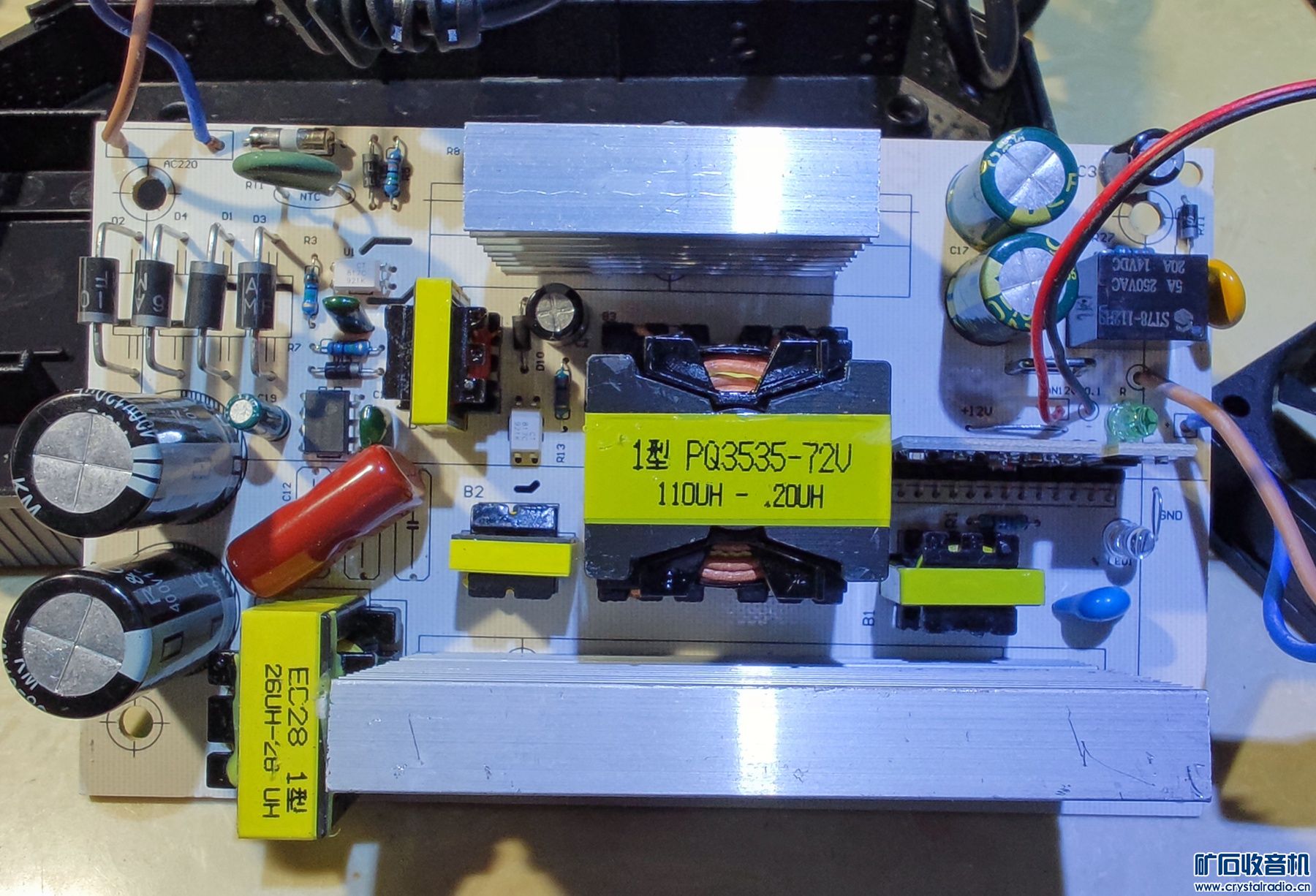

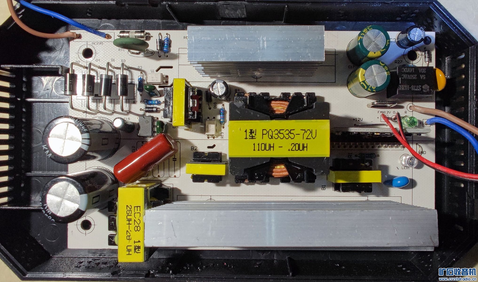

   家里翻出来一个72V锂电充电器。插上点指示灯亮,但没法测试输出电压,这个输出端有个继电器,应该是必须要插上电池组后,继电器工作了,才有输出吧?我是这样认为的,也不知道对不对。。那请问怎么改成直接就输出的啊?
这个本来是冲20串三元锂电的,但我打算组个21串的锂电组,那就需要输出是88.2V了,请问下这个充电器能否改成可调的(想改成70V-90V之间可调),看内部还有个小电路板,上面有芯片,是不是这个是单片机控制的啊?谢谢

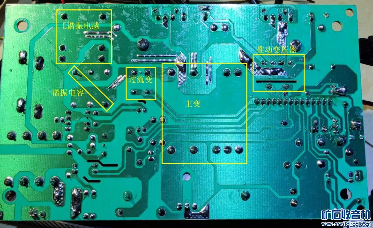

这个电源初估一下,是有微处理的无APFC的谐振电源。谐振电源的缺点是不能大幅度改电压,小量的可以。
下图是粗分析的元件功能。

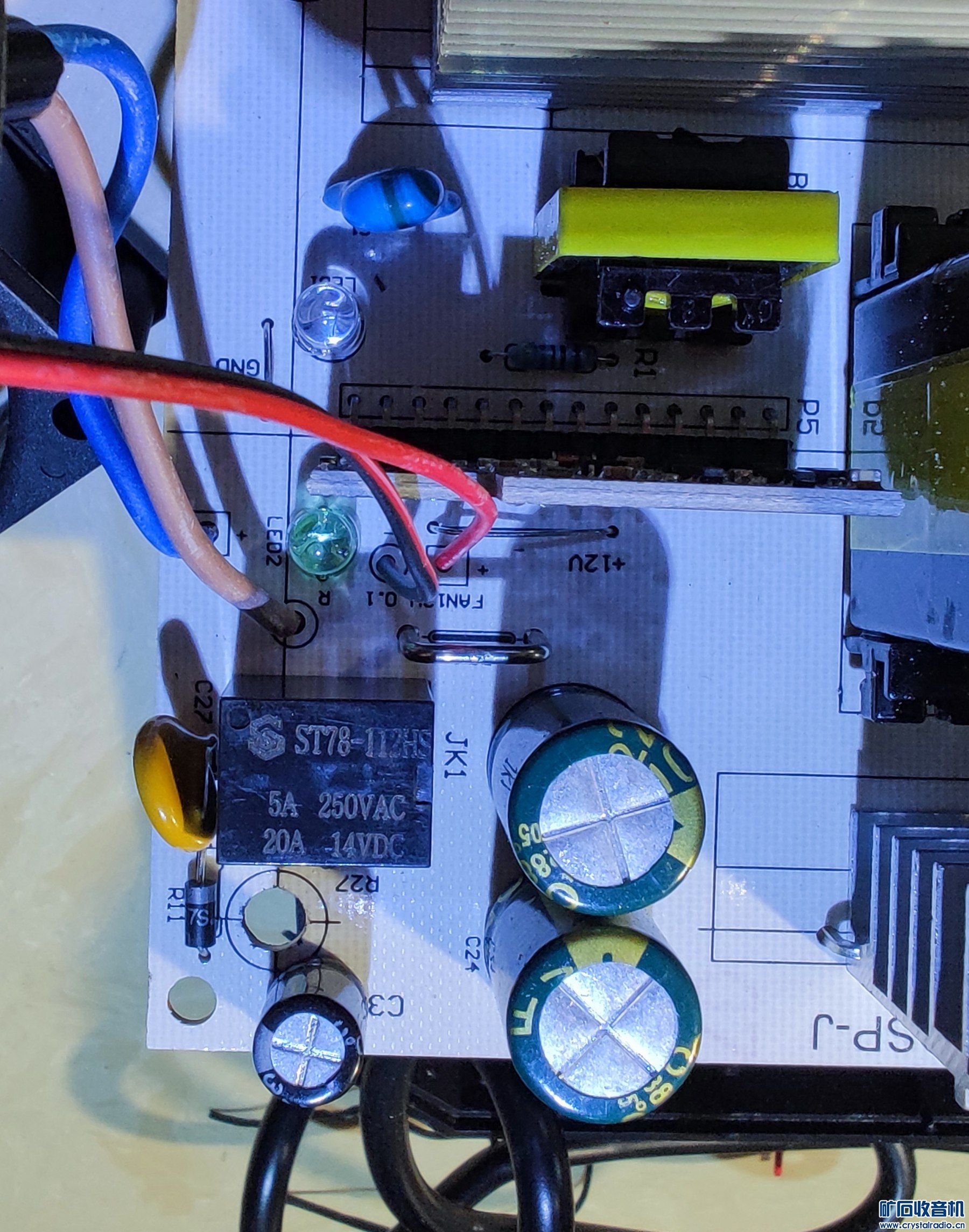

测量直接输出,可以从输出电容两端测量,加了继电器控制主要是为了防止反接电池以及到时充电完成断电之用。
前几年修了一个三轮车电瓶充电器,当时电路板上也是有一块八脚单片机控制,可是通过测绘电路,发现那个单片机只是参与了控制输出转灯以及输出断电之用,当时单片机坏了,所以就将输出控制的连线短接,照常能完成充电过程,因为充电的控制主要的还是有LM358来控制的,单片机只是参与控制电池极性检测,转等控制可以由358来完成。

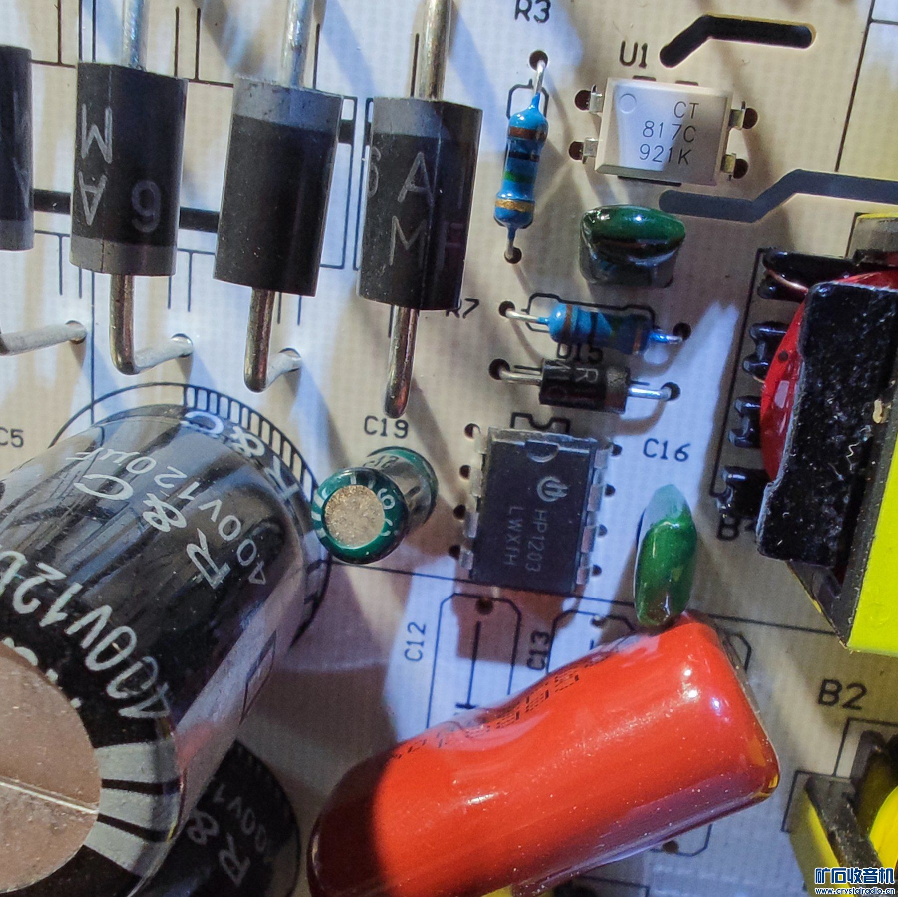

大板上有一路以HP1203、B4为“核心”的板载电源,为其他电路供电。

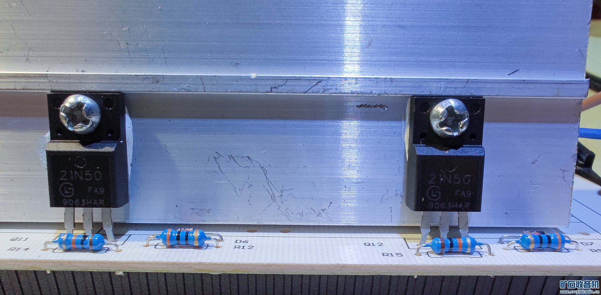

一路B1、Q11、Q12、C12以及两个大磁芯电感、变压器组成的谐振变换电路为主输出,这种拓扑不能大范围调压。

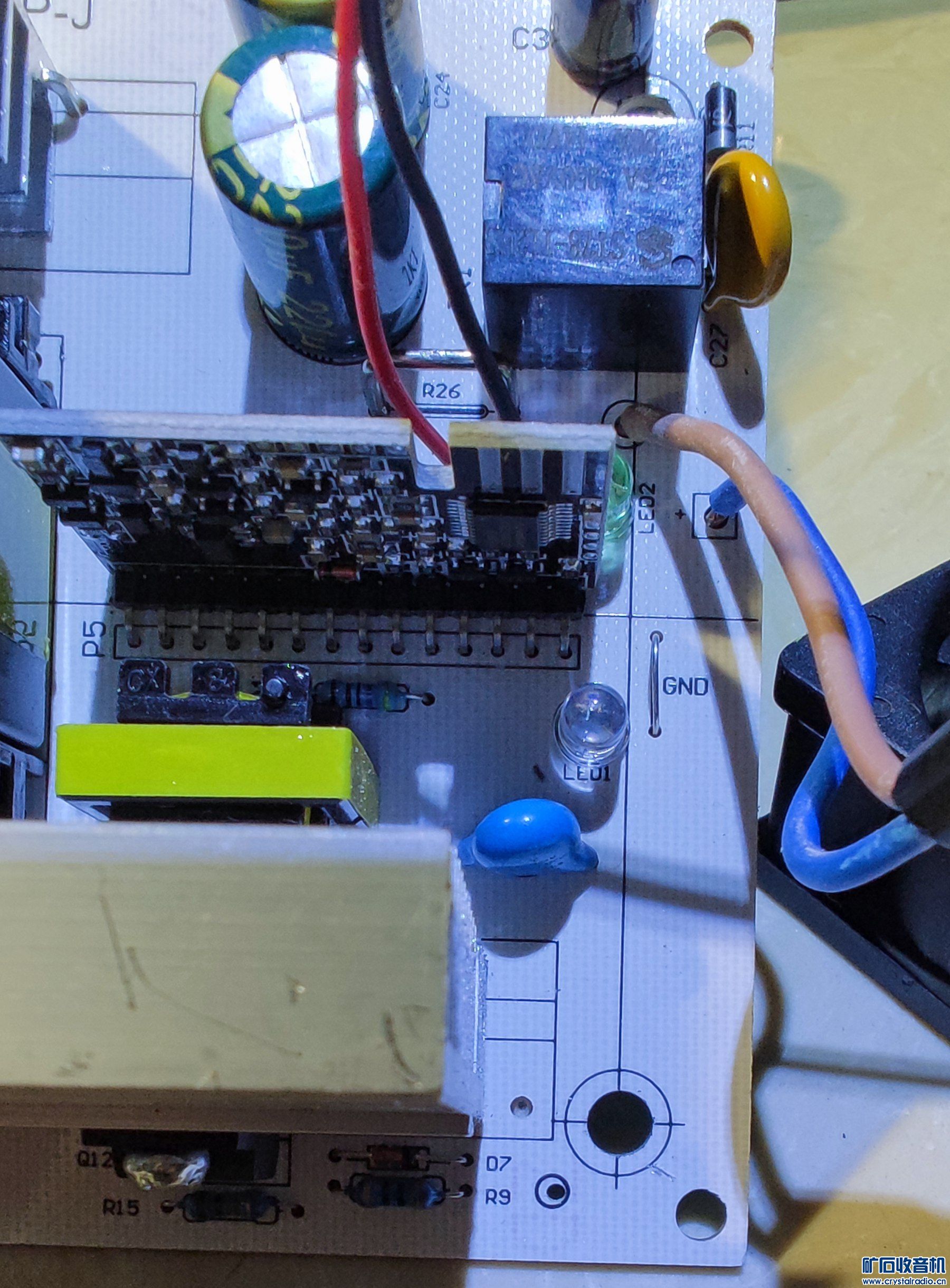

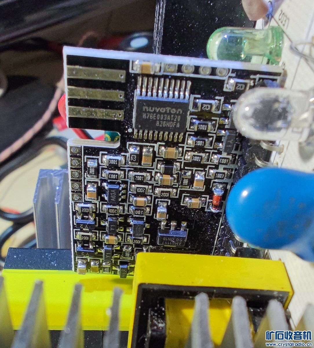

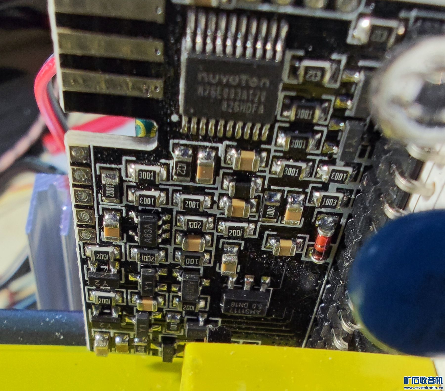

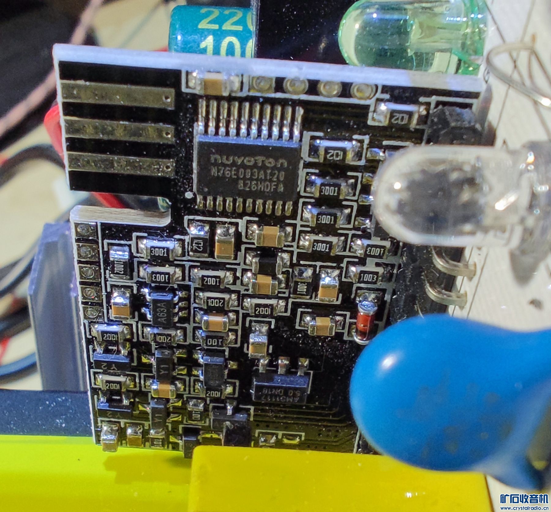

小板上的N76E003是新塘的8位单片机(51内核),A63是单电源单运放,剩下能算做IC的就剩稳压块1117了,没见到电源控制芯片,难道是直接拿单片机驱动?
小板的另一面有元件吗?如果只是单面有元件,只能猜测是用单片机生成PWM经驱动变压器直接驱动开关管了,32位的STM32有做这类用途的型号,孤陋寡闻没见过8位单片机能干这活,感觉挺神奇。
如果真是单片机直接驱动也不是不能改,改外围元件参数也能某种程度上达到目的(源码就别想了)。调整A63反馈,改变它的增益就能改限流点。小板的6脚引入输出电压,顺着这个脚往后捋线路,应该有个电阻分压网络,分压后送单片机的I/O做AD变换,改变分压比就能改输出电压。还有就是充电终止信号,可能用前面提到的I/O口,也可能用其他的I/O口,反正多串几节电池后充电终止电压等比例上升,改分压比能说的通。慢慢捋线路吧,最起码把电路图画出来再说。
大板上还有一路由D5、R5、U1直接从市电取的50HZ信号送到小板,啥作用没想明白,还是需要把图画出来再说。
这板子看上去还行,比那些廉价的半桥、反激充电器强。但电压调整范围比后两者小,即使电压改到预期值,带载时也可能会有问题,摸着石头过河,试试吧。

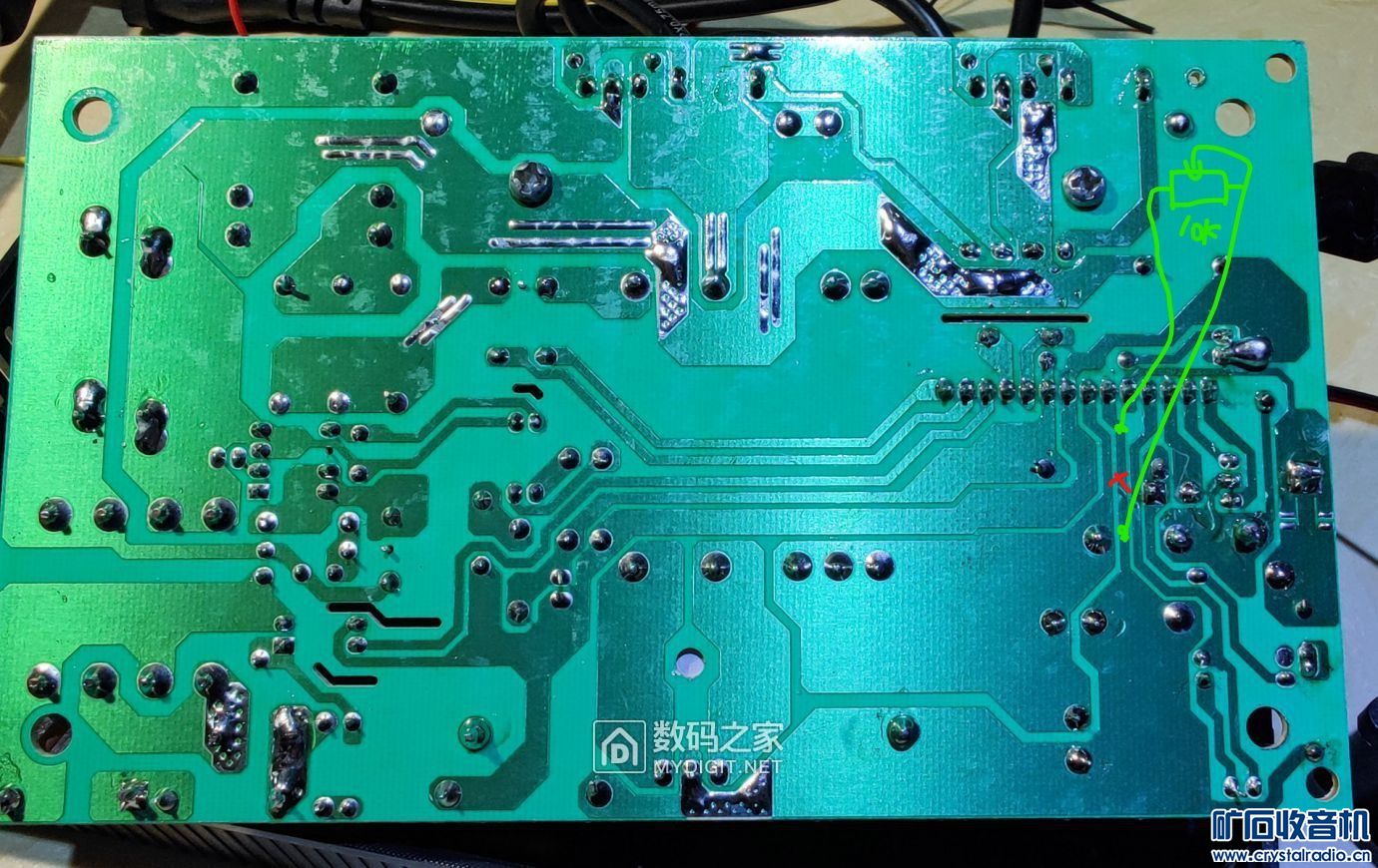

大佬们,你们的理论知识太厉害了!可我都不懂电路图啊!如果能在图中把修改的地方指出来,比如去掉哪个电阻,换上多少K的电位器这个我能搞定啊!我只想可调范围在82V-89V之间调节啊。谢谢
 楼主| 发表于 2021-2-22 21:35:25 | 显示全部楼层
这样最高电压是92.3左右,最低是原电压,也可以用固定电阻替代为不可调固定电压输出,继电器后还有一路采样,如果这样可调可以用就可以先不动,
在隔壁论坛有坛友让我这样改,请问合适吗?担心一加上,输出100V电容就直接爆啊。。

从次级主整流管输出到哪个小板 哪个脚 看看第几脚  拍小板的详细图看看
麻烦见9楼。谢谢

飞翔鸭2016 发表于 2021-2-22 22:10
拍小板的详细图看看
谢谢,今晚回家我拍下小板图,麻烦您帮我看看,谢谢了!
发表于 2021-2-23 08:55:46 | 显示全部楼层
8225032 发表于 2021-2-22 21:36
麻烦见9楼。谢谢
    可以象9楼图的改法,不过在空载时主电源能否开机,有的是不接上合适的电池组(低于xxV或高xxV)主电源均不开机。
       继电器后的电压检测可能有三种。1、输出端不接电池,无合适电压主机不工作;2、主机工作检测到合适电压才吸合继电器输出充电;3、仅低电压限制,高电压不限。前二种均要改动高压限制,方法也可串电阻试试,后一种就不用改动。
    另外,确定一下是否是LLC谐振电源,方法:开机后用示波测谐振电容二端,应是正弦波,并看空载和重载的频率变化,因这样做的LLC谐振电源肯定是变频式,所以电压调高了,频率会降低,当频率低于谐振频率后,电源工作会不稳定,效率变低、发热量变大。
