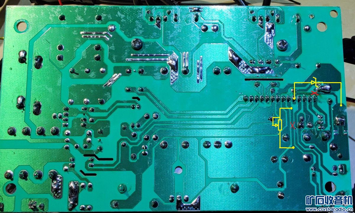

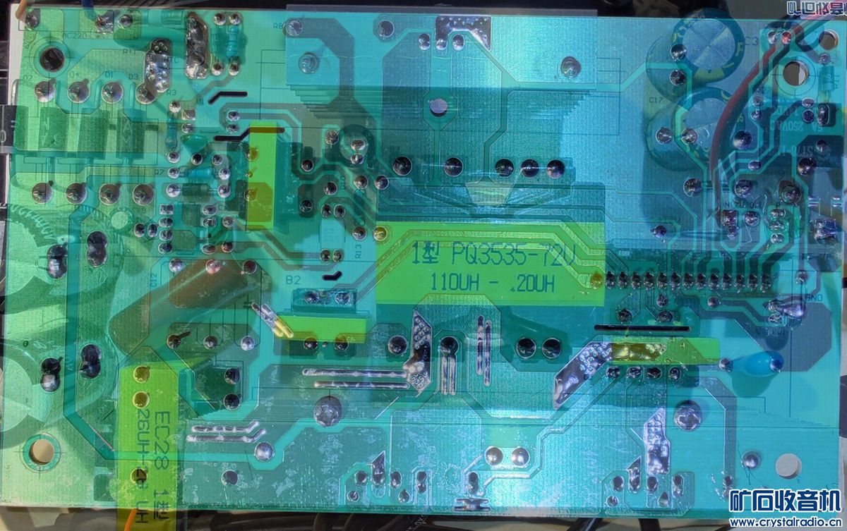

请教下各位老师,我这个72V大功率充电器是不是单片机控制的,能改成可调的吗?

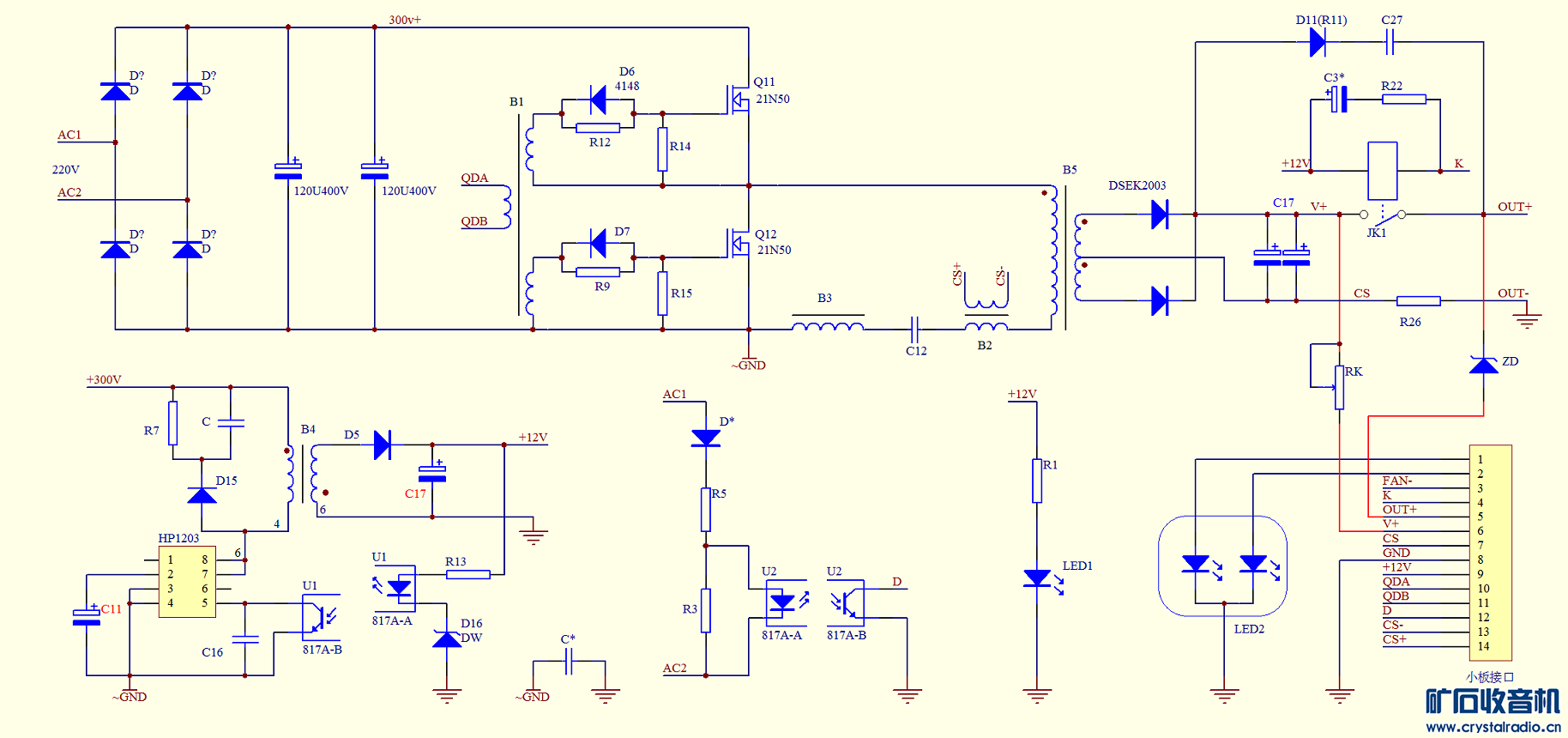

发表于 2021-2-23 16:20:42 | 显示全部楼层
8225032 发表于 2021-2-23 09:06
大哥,你讲的太高深了。。居然还要用到示波器。。。。。直接继电器短路就行了吧!
昨晚花了点时间,根据您提供的照片把大板的电路图抄了下来,按图说话:
电路图左下角是个反激式板载辅助电源,为整机提供12V工作电源用的,不用改。
电路图下部中间位置是根据市电频率给小板提供脉冲信号的电路,不用改。
电路图右下部是小板接口和两个指示灯,不用改。
电路图上半部分是主变换电路,是由B3、C12和主变压器构成的LLC谐振电路,驱动信号来自小板接口的10、11脚,经驱动变压器B1驱动开关管。大板提供给控制板(小板)的信号有:
1、CS+、CS-,这是提供初级电流信号的端口,改装时可以不用理会。
2、光耦U1到小板12脚的信号D,从图上看U1及外围元件的作用是给小板提供一个与市电同步的50Hz脉冲,没有小板电路图,其作用不好判断,改装时先不用管这部分。
3、连接到小板6脚的V+,这路信号的作用是给小板提供输出电压信息,用作反馈。改装时降低6脚电压即可提升输出电压,此为改装重点。
4、连接到小板7脚的CS,作用是给小板提供输出电流信息,作用是通过此脚的反馈限制输出电流,如果想改变充电电流,要在此脚的内外部想办法。
5、连接到小板5脚的OUT+,此脚的作用是将输出端口电压反馈给小板,用以实现诸如电池是否连接、电池端电压是多少等功能。改装时是否对此脚动手脚视情况而定。
改装思路:
小板未“破解”,但没关系,把它看成实现特定功能的“黑箱”即可。它的主要功能是根据7、6脚的反馈信息改变10、11脚输出的驱动信号频率,去调整主变换电路的输出。其他功能还有控制指示灯亮灭、继电器通断以及初级过流保护等等。
改电压您前面已经给出方法,按图来说就是在输出电压V+与小板6脚间加个电阻RK,降低反馈给小板的电压,欺骗它输出电压偏低,要提高些输出电压。
实操是串个可调电阻,先把阻值调到0,上电后慢慢增大阻值使输出电压达到预期。
如果上述改动后电路不起振,就要在5脚上想办法了。控制板通过5脚检测外接电池电压,如果为0说明没接电池,电路不起振。如果过高说明电池无需充电,电路不起振。可以想办法降低5脚电压来凑原设计值,例如图上串个稳压管DZ。比如说您的电池组多串联了一节电池,电压提高了4.2V,则串入一只4.2V的稳压管,这样新电池组达到充电终止电压后,小板就能正确执行它改有的动作,例如主电路停震、继电器断开、指示灯变色等等。
实操就是切断输出蓝线焊盘到小板5脚间的铜箔,左正右负串入一只稳压管,新增一节电池就串4.1-4.2V的管子,两节用8.2V的管子。
关于继电器,简单办法是短路两个大电流焊点,或者短接小板的4、8脚,使继电器常通。这样做的优点是简单,缺点是继电器失效,不能彻底切断充电器与电池组的连接。
如果小板5脚串了稳压管,实际可能无需改动继电器,控制板会根据儿接入电池的电压完成继电器的通断控制。
下图标了改装点:
以上为根据照片做的判断,未见实物不敢保证正确,仅供参考。

发表于 2021-3-3 21:02:57 | 显示全部楼层
这个是LLC电源   用频率控制电压  大范围调不了
