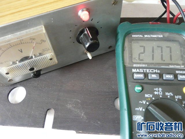

这是刚才的实测值,与原电路对照,扼流圈为新换的,直流电阻减小,第二级滤波电容加大到200微法。市电电压224.7V,原数据是调试阶段测试的,电源输入端接了自制的步进调压器,前后相差7V:
左声道6BQ5/EL84屏极电压260.9V,阴极电压8.4V,屏极电流31mA;屏极,帘栅极电阻119.8欧姆,屏极、帘栅间电压336mV,帘栅极电流2.8mA.
