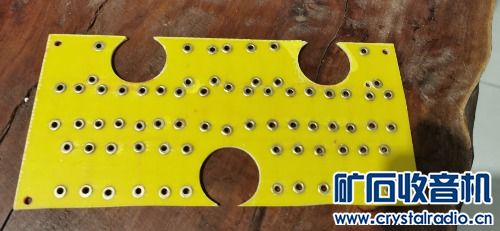

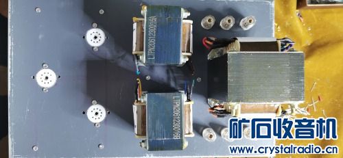

春节期间做了白版线路板的6p14,有问题想咨询一下,一两声道左声道电压正常,但右声道屏极电压和阴极电压不正常?不知道什么原因?

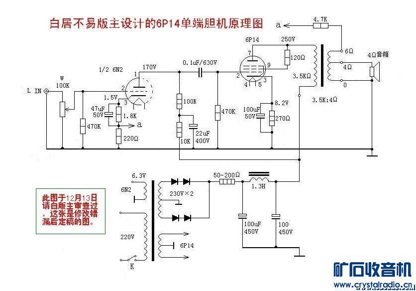

这是本人的原设计电路,电子管配对后左右声道屏压和阴极电压基本一致。
现在右声道屏极电流过大(81mA,正常情况小于33mA),造成输出变压器和阴极电阻压降过大,一般是耦合电容漏电。

 楼主| 发表于 2021-2-18 21:51:16 来自手机 | 显示全部楼层
春节期间做的6p14

 楼主| 发表于 2021-2-18 21:53:31 来自手机 | 显示全部楼层
不知道是什么原因,右声道屏极电压这么低?阴极电压这么高?
 楼主| 发表于 2021-2-18 22:01:31 来自手机 | 显示全部楼层
左声道阴极电压很正常
发表于 2021-2-18 22:46:25 来自手机 | 显示全部楼层
屏极、帘栅极电压太低了。查查阴极有没有元件装错,没有的话就是电压高的那边6p14挂了。

就是按照白版的这个线路安装,安装时已经测量过元件的阻容值,没有太大的差异。我要重新检查一下,是否有焊接上的问题。谢谢白版的指导

检查了各点对地阻值,发觉是栅极电阻和阴极电容问题,把两个元件换了,左右声道的电压差别不大。同时把电源滤波后的电阻值降低到100R左右,现在已经正常了。谢谢各位老师的指导!以下是重新测量的数值,
