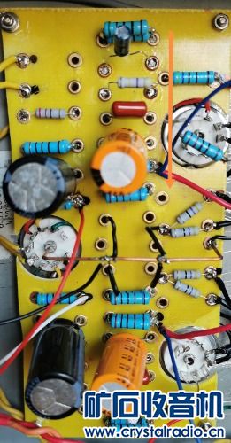

新做白版的6p14,有问题想咨询一下?

juanlin 发表于 2021-2-19 20:39
检查了各点对地阻值,发觉是栅极电阻和阴极电容问题,把两个元件换了,左右声道的电压差别不大。同时把电 ...
那俩6p14现在舒服了,准备亮嗓了!
