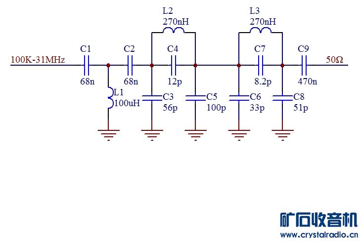

求助Si5351频率字计算

截图为30MHz低通滤波器,没考虑中频抑制,主要是想衰减88-108MHz的调频信号。因驻地附近的380V动力线,7米长的导线顺楼自然下垂,用示波器测试(输入阻抗1M)感应的50Hz工频信号约9Vp-p,所以,习惯在低通滤波器前再加高通,这样就变成了宽带的带通滤波器。

发表于 2021-5-1 13:42:12 | 显示全部楼层
mov99 发表于 2021-5-1 08:56
截图为30MHz低通滤波器,没考虑中频抑制,主要是想衰减88-108MHz的调频信号。因驻地附近的380V动力线,7 ...
请教一下,这个电路哪一头接入si5351的CLK0~3的引脚上面?是50Ω这端,还是100K~31Mhz这端呢?
 楼主| 发表于 2021-5-1 15:27:17 | 显示全部楼层
还以为是用在收音机输入端呢,原来是用在Si5351A上,下面截图未经实测,仅供参考。
端口不区分输入输出,如果你用的是Si5351A-A,可能要在CLOCK0-3的输出端串入33R电阻,简单匹配后再接这个滤波器,但这样也会增加约2.2dB的插损。
