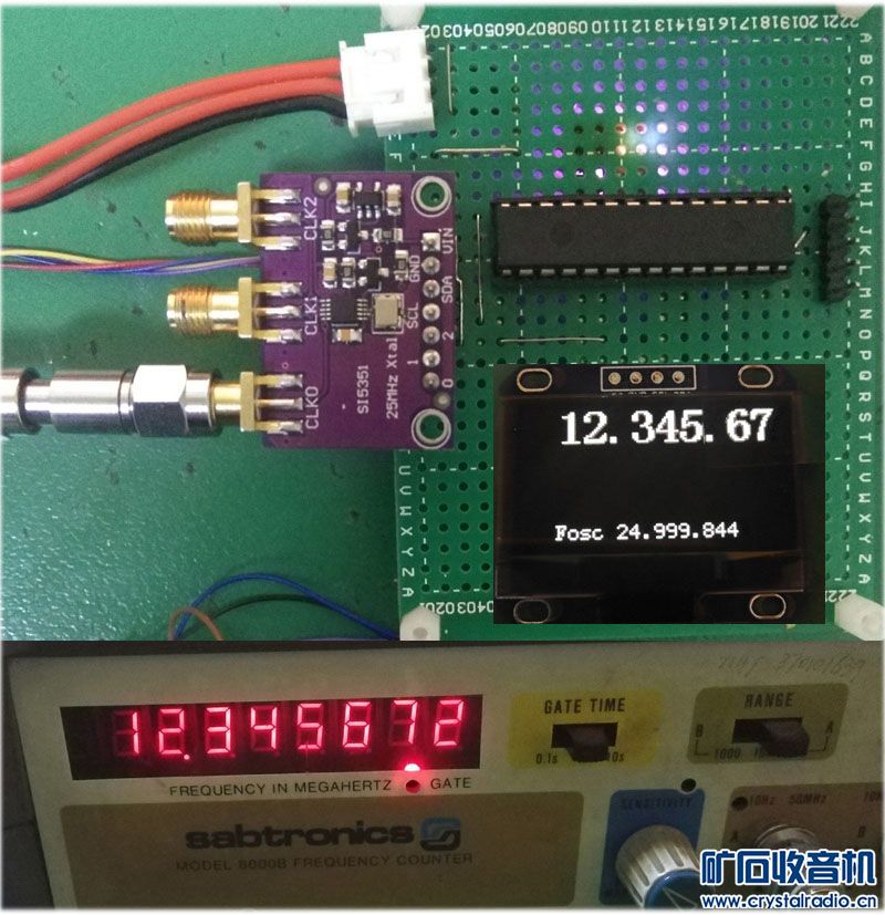

求助Si5351频率字计算
 楼主| 发表于 2021-3-14 02:02:05 | 显示全部楼层
学习进度汇报
 楼主| 发表于 2021-3-20 20:33:59 | 显示全部楼层
进阶练习

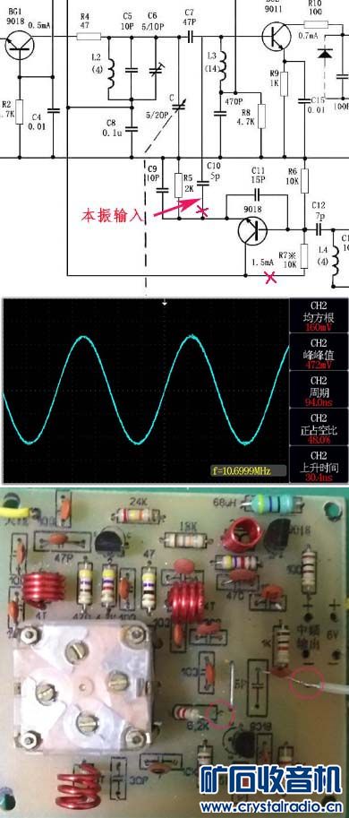

交作业
收音机原理图载图借用本坛苏老师设计的FM收音机,实物图为套件组装后的部份载图;
Si5351输出经10dB衰减送入FM混频,从波形上看,虽然是方波本振,经过混频、选频后的波形还是不错的
发表于 2021-3-31 08:06:37 | 显示全部楼层
如何让si5351输出的方波变正玄波呢?请教高手解答一番
 楼主| 发表于 2021-3-31 10:28:33 | 显示全部楼层
矿坛卧虎藏龙,高手不敢当,同学,同学,也谈不上解答,共同探讨
如果输入端的阻抗较高,方波信号通过一个小容量的是电容,借助示波器可以很方便的观察,已经不是方波而是无限接近正弦波,具体的容量根据输入端要求确定;如果是在某段频率内,可用低通滤波器,要求稍高就用多阶滤波器,阶数越多效果越好调试难度越大,注意阻抗匹配,否则,滤波器无意义;当然可以利用Si5351的两路输出混频后再滤波。另外,Si5351的输出谐波是1+n次,单就这点来说优于DDS。
尽管经处理后的输出不能做信号“源”,但作为业余应用的信号发生器,绰绰有余。没有误导他人的意识,以上纯属个人观点。

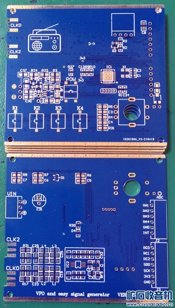

 楼主| 发表于 2021-4-24 11:58:47 | 显示全部楼层
嘉立创做板,准备实战

 楼主| 发表于 2021-4-24 21:43:43 | 显示全部楼层
补充内容 (2021-4-26 18:45):
图有误,后续更新
