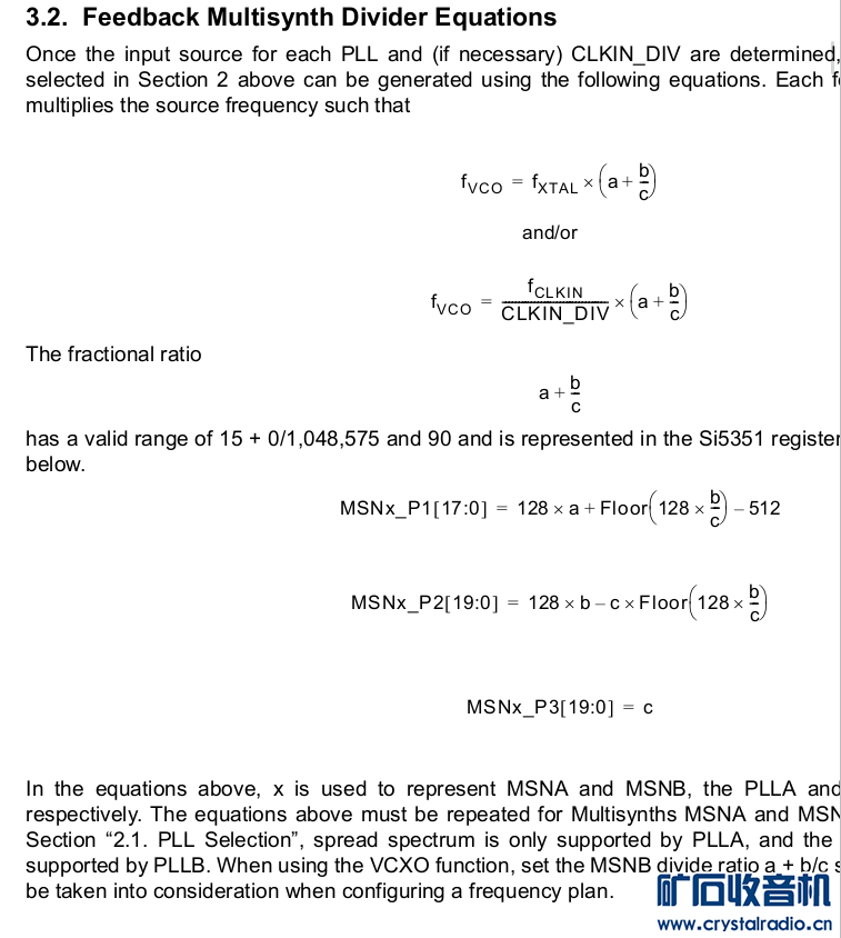

范围15 + 0/1048575 到 90之间,假设设置PLL频率888MHZ,晶振25MHZ
c=1048575
888000000 / 25000000 = 35.52
a = 35
b/c = 0.52
b  =  0.52 * 1048575
b/c*128 = 66  取整数
  msx_p1 = 128 * a + 66 - 512
  msx_p2 = 128 * b - c * 66
  msx_p3 = c;

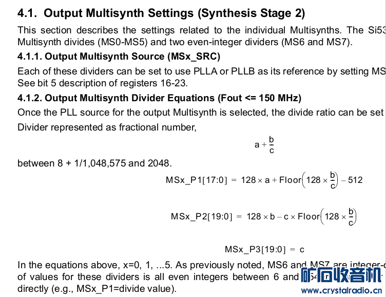

8 + 1/1048575 到 2048
小于150MHZ能用小数分频器
c = 1048575
888000000 / 112500000 =   7.8933333
a = 7
b/c = 0.8933333
b = 7.8933333 * 1048575
b/c*128 = 1010 取整数
  msx_p1 = 128 * a + 1010 - 512;
  msx_p2 = 128 * b - c * 1010
  msx_p3 = c;

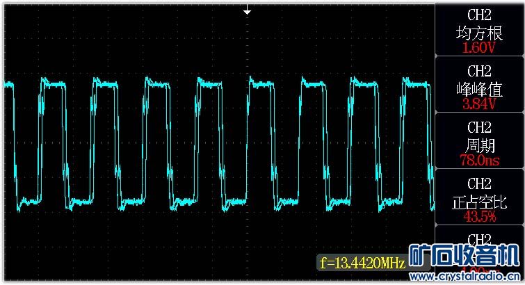

按您给的计算过程,相应寄存器配置字如下:
Multisynth NA:MSNA_P3[19:0]=0xFFFFF,MSNA_P1[17:0]=0xFC2,MSNA_P2[19:0]=0x8F5C2
Multisynth0:MS0_P3[19:0]=0xFFFFF,MS0_P1[17:0]=0x572,MS0_P2[19:0]=0x58B72
CLK0=0x4F
Si5351时钟频率=25MHz,CLK0=13.4420MHz,没有得到112.500MHz

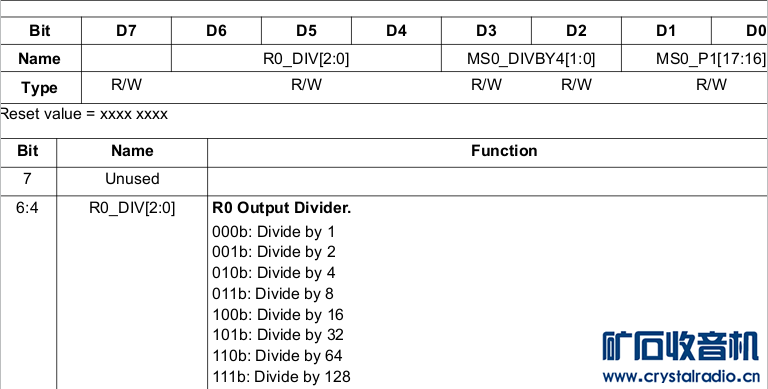

I2C时序及写入相应地址没问题,因为修改寄存器44(Multisynth0参数),[6:4]R0_DIV输出分频比时有效。 鼓捣一天了也没搞清楚
期待老师解答

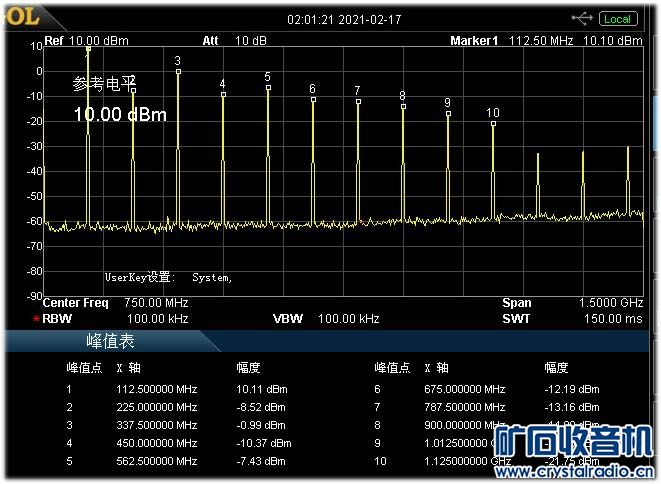

流程及截图贴在这里,有需用的备查
Si5351时钟频率=25MHz,预输出频率=112.5MHz
Multisynth NA设置:MSNA_P3[19:0]=0xFFFFF,MSNA_P1[17:0]=0x1000,MSNA_P2[19:0]=0x0
Multisynth0设置:MS0_P3[19:0]=0xFFFFF,MS0_P1[17:0]=0x200,MS0_P2[19:0]=0x0
寄存器CLK0=0x4F
Floor:取整数
c=1048575
a=900000000/25000000=36.0(无余数)
b/c=0(余数)
b=0*1048575=0
MSNA_P1[17:0]=128*a+Floor(128*b/c)-512=4096=0x1000
MSNA_P2[19:0]=128*b-c*Floor(128*b/c)=0x0
MSNA_P3[19:0]=1048575=0xFFFFF
Floor:取整数
c=1048575
a=900000000/112500000=8.0(无余数)
b/c=0(余数)
b=0*1048575=0
MS0_P1[17:0]=128*a+Floor(128*b/c)-512=512=0x200
MS0_P2[19:0]=128*b-c*Floor(128*b/c)=0x0
发表于 2021-2-17 02:57:00 | 显示全部楼层
示波器带的频谱功能吗?什么型号的?
 楼主| 发表于 2021-2-17 03:02:15 | 显示全部楼层
honggun 发表于 2021-2-17 02:57
示波器带的频谱功能吗?什么型号的?
是两个设备
