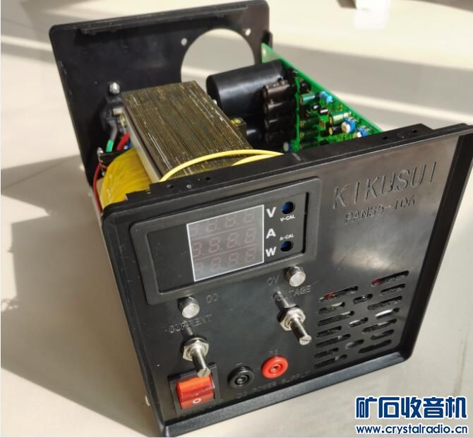

仿制一台菊水PAN35-10A电源

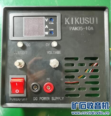

电压表搞里头(电压表是这个电源的败笔之二,三色显示带功率,但是是扫描显示的,表头显示刷新太慢,导致调压显示不连续,总是不能一次调到想要的电压)
接线柱用的香蕉插座那种。都组装起来,严丝合缝的,面板还山寨的菊水的名字
接线都是晚上组装的,过程就没拍照了,直接上成品
风扇留的是2CM宽度,手里的风扇是25MM的,装不进去,只能等过完年网购一个2CM厚度的装上去了
开错的孔到时候也用风扇罩堵上
最大输出电压限制在36V,

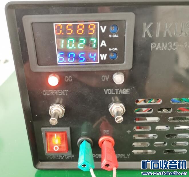

24V输出,电压一点都不跳动
电流最大限制到10A,因为短接的夹子是铁的,电阻比较大,短接输出电压还有0.58V。短接输出后夹子很烫
至此,电源制作结束,因为电位器旋钮比这个轴小一点,套上去很紧,等过完年一起网购一对回来用,至于使用,电位器手感不如菊水,带负载电感哼声也不大能接受,至于输出波纹这个问题,我用示波器测了,波形也保存了,但是图像文件不知为什么打不开了,用以前测试的板子测到的波形做个参考

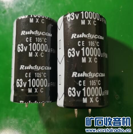

63V10000UF的电容是红宝石么?感觉字母是山上的。正确的是rubycon。
