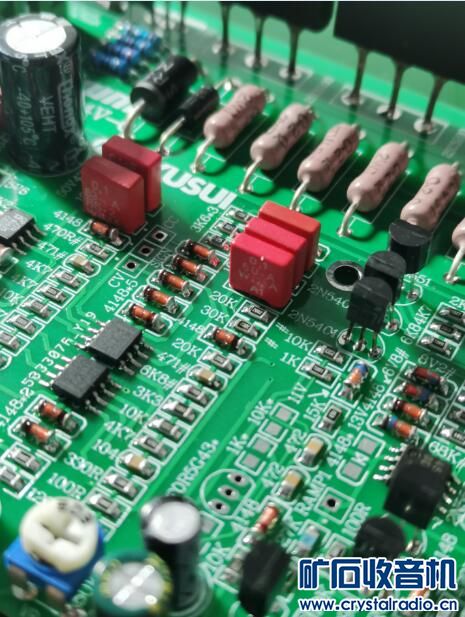

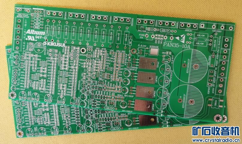

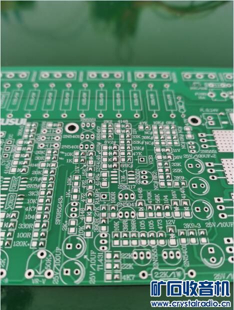

一直都对菊水的电源情有独钟,即便我已经有几台了,但还是抑制不住内心想自己做一台的冲动,于是便有了下面的过程从研究电路,到设计板子,验证功能前前后后弄了4个多月,基本天天都要弄到凌晨,先上个板子图吧 尺寸9*20cm 吧基本功能功能全部集成上去了
验证功能购买的原件,这只是一小部分,还有很多

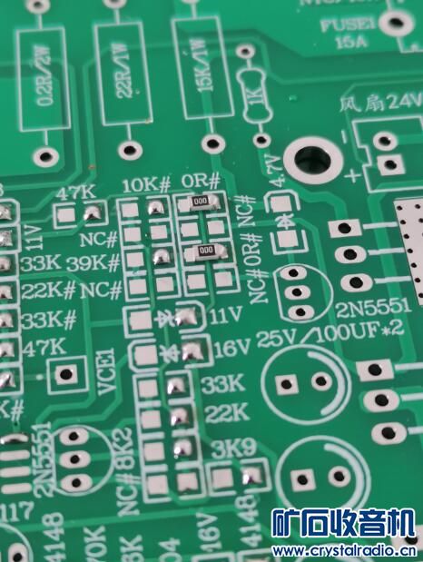

先给焊盘一侧镀锡,方便焊接贴片
焊接中........
Duang~的一下贴片元件就焊完了

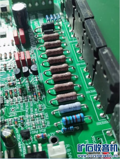

又duang~的一下直插元件也焊完了(大滤波不焊接是为了不挡着功率管装螺丝)
电流采样运放采用高精度OP37G,配合高精度检流电阻使用 运放来个特写
退耦电容用的是以前玩功放买的拆机威马。
直插电阻都是用的福岛双羽或者松下等铜脚电阻,价格也是相当的贵(原本这里打算用达尼电阻,后来发现买错了,又换成这个了)
精密检流电阻特写(这玩意儿新的真的是贵的令人乍舌,拆机的也要二十多一个)

功率管采用4只东芝2SC5200,虽然是拆机的成色不怎么好,但是好在不是接脚的

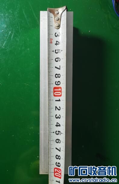

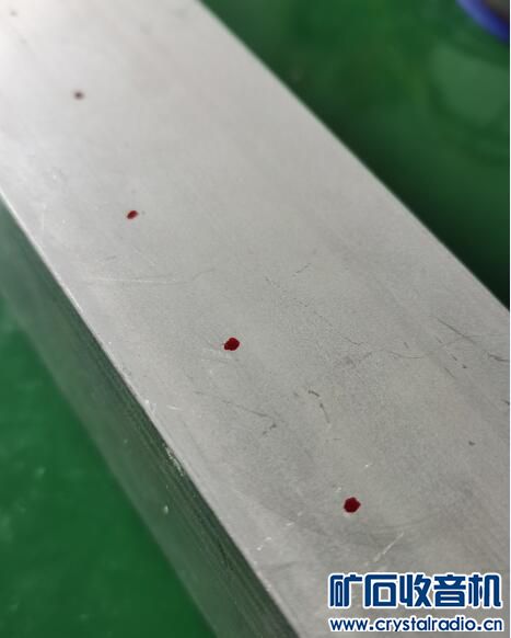

买的U型散热片,属于管道式,散热效率更高长度20CM
先用记号笔做好记号,方便定位
打孔,倒角过程省略,都是手工打的,精细程度不怎么好,凑合能用
攻丝之前先点一些油上去,攻丝就很丝滑了
攻完丝,装上螺丝试一下(螺丝是M3的)

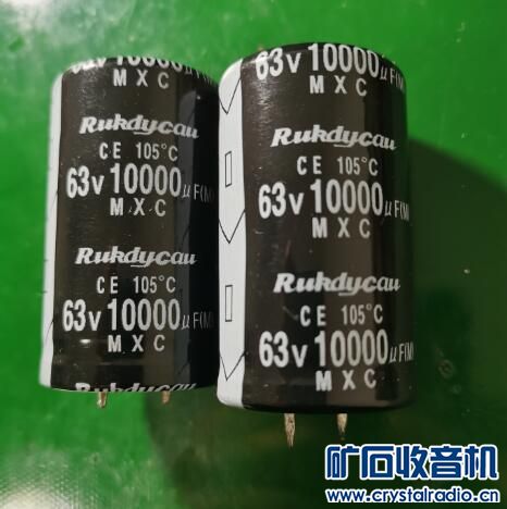

滤波电容是用的两只红宝石63V10000UF电容并联使用
焊接完成,按照板子标识,先供一路双18V测试一下预稳压部分功能是不是正常,免得一上电炸滤波电容
测试板子上预留的测试点,震荡频率100HZ没问题
