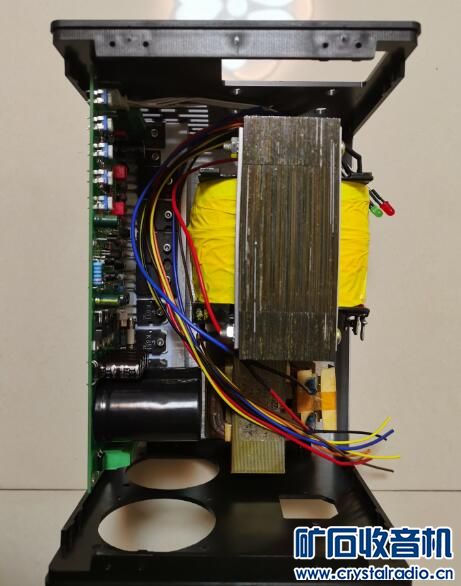

接上各路电源,串上电感,电感我用的是变频空调拆的电抗器,标注是8mH,实测只有5mH
电感忘了拍照,用其他型号的代替一下
上电之前一定要插上电位器,不然直接炸输出电容,插上电位器,调一下输出正常(左侧万用表测的是预稳压输出电压,右侧为输出电压)因为是空载状态,预稳压输出偏高,带负载两级压差7V左右,既可以保证稳定性又让功率管一直维持很低的发热提升效率
测试一下精度以及稳定,红灯恒压,绿灯恒流。上面的世达万用表是测试电压,下面的OWON万用表测试电流,负载采用菊水PLZ电子负载
恒压输出10.06V,负载0
恒流设置1A,输出值0.99A,压降基本可以忽略不计
电流继续增大,1A整进入恒流,电压下降,横流灯亮起
电子负载5V5A电流工作了10多分钟,因为板子是裸奔的,自然冷却,散热片上温度大约40多度,还算不上烫

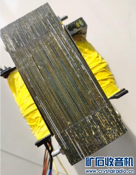

拿出别人送我的变压器,个头相当大,也相当重原输出30V12A,采用双线并绕,我吧绕组拆分了,两个串联,输出60V6A没问题
变压器宽135mm
高115mm左右

接昨天继续更新
硅钢片拆下,线包也很有分量
摇身一变,线圈已经绕好,原绕组不动,增加两个双15V交流绕组
因为硅钢片拆过,再装回去最外侧的硅钢片翘起来了,通电后这片跟电铃一样,发出嗡嗡的震动声
就地取材,找到家里装修剩下的角架固定片,铝制的,厚度也刚好
裁成4个长度一样的,并打孔
这下装上去好看多了,虽然变压器还是响,但是不震动了

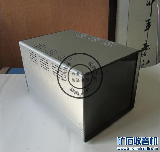

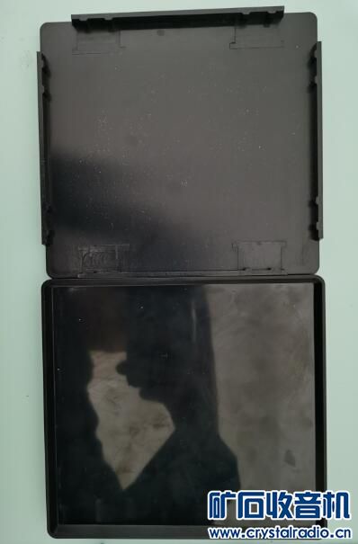

网购的机箱,xf系列的,铝外壳塑料面板(借用淘宝的图)

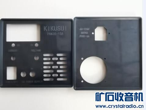

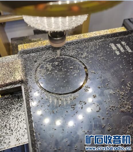

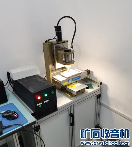

面板拆下,提前设计好布局,开孔位置,然后用雕刻机加工

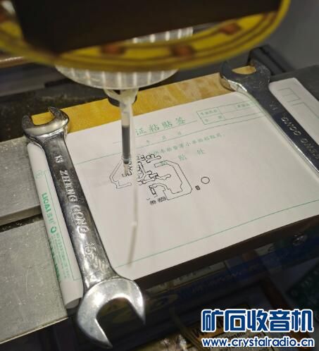

因为刚弄了工作室,雕刻机搬过去怕途中损坏,造成不必要的损失,先跑一下刀路看看回差
跑刀路中......
又被限制了,明天继续
 楼主| 发表于 2021-2-16 14:42:10 | 显示全部楼层
跑了两遍,没有明显的错位,看来雕刻机还没问题
装上面板,打一下X和Y轴

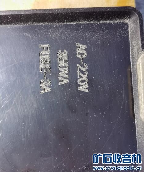

先把后面板字符雕出来,因为这种尼龙板材质的问题,雕刻出来毛刺比较大
开风扇散热孔
另一块如法炮制,过程省略。接线柱本来设计的是三个,但是左右侧跟散热窗口太近了,就临时删掉了,导致字符也对不上了
装上机箱看看效果。尴尬的事情还是发生了,因为这个机箱高宽很接近,装夹的时候夹反了,理想的状态是下图这样的
现在只能向左旋转90°安装,在风扇的左侧再开个风扇孔,安装风扇,整个电源最大的败笔

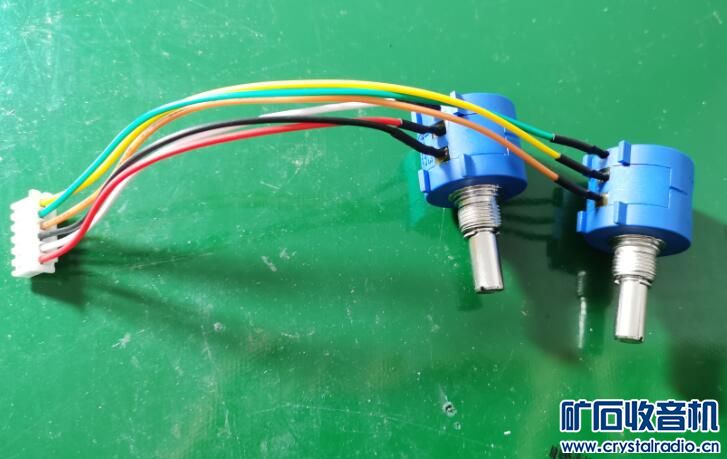

电位器搞里头(原本想用科宝的多圈电位器,但是那个太贵了,换成国产的3590S电位器了)

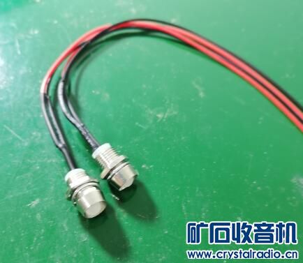

指示灯搞里头(指示灯也是专门买的,金属帽指示灯)

发表于 2021-2-16 15:04:17 来自手机 | 显示全部楼层
这种电位器太差!拧过3次就坏!
发表于 2021-2-16 15:47:00 | 显示全部楼层
搬个板凳等楼主继续
 楼主| 发表于 2021-2-16 20:14:08 | 显示全部楼层
zmc5354 发表于 2021-2-16 15:04
这种电位器太差!拧过3次就坏!
3590S的质量应该不至于这么差吧,科宝的电位器一个贵的吓人,拆机价格都30-50不等

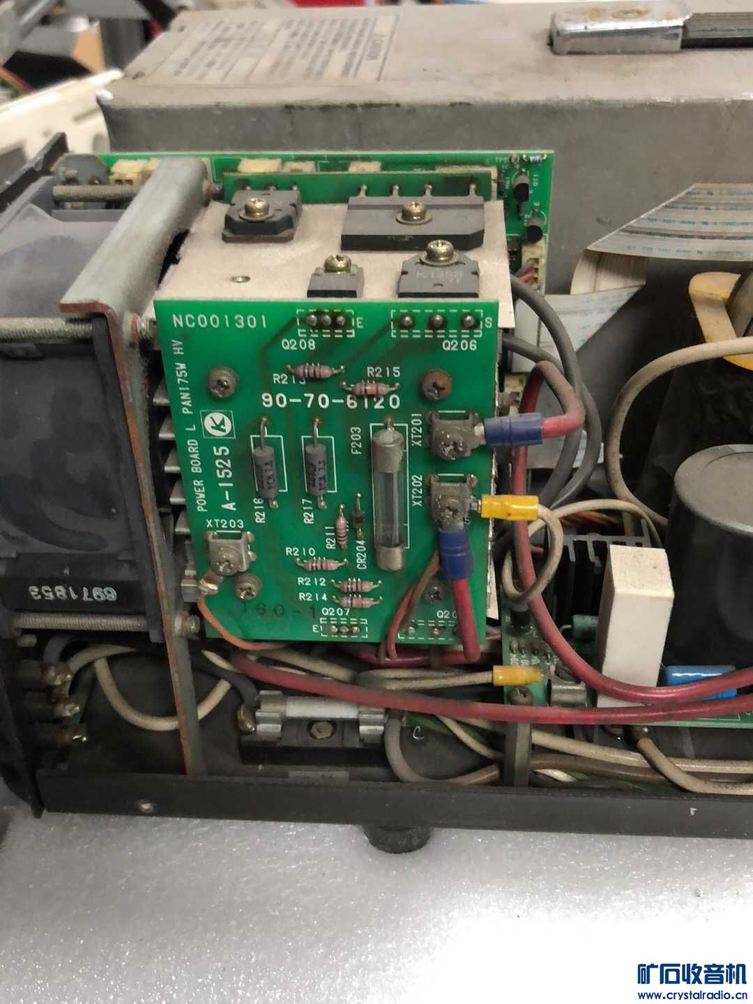

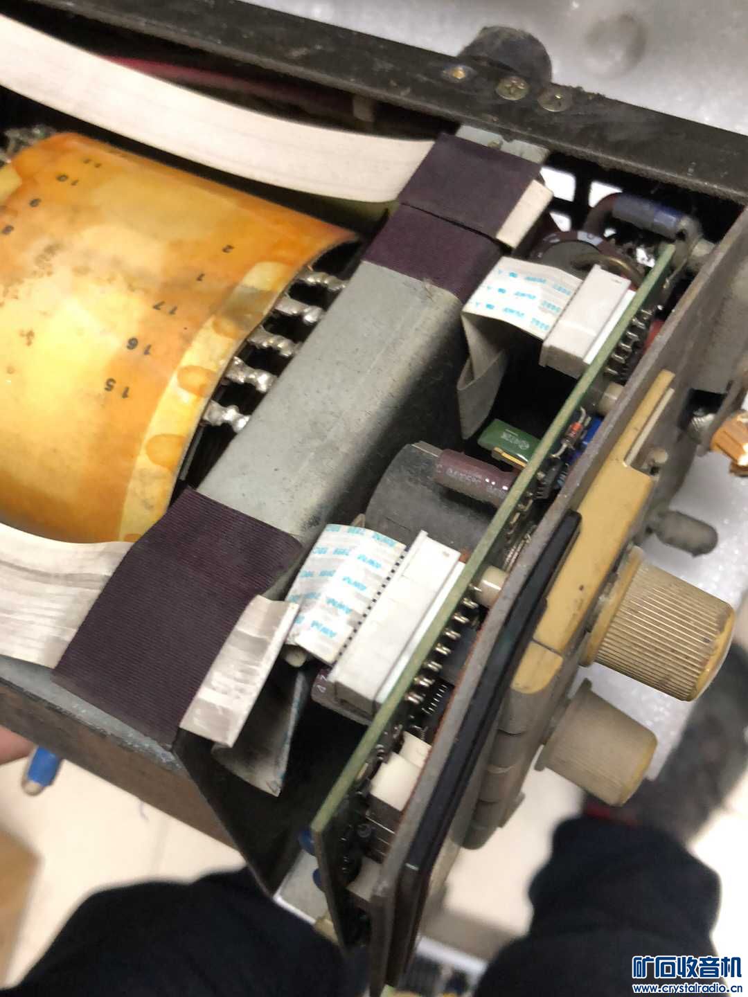

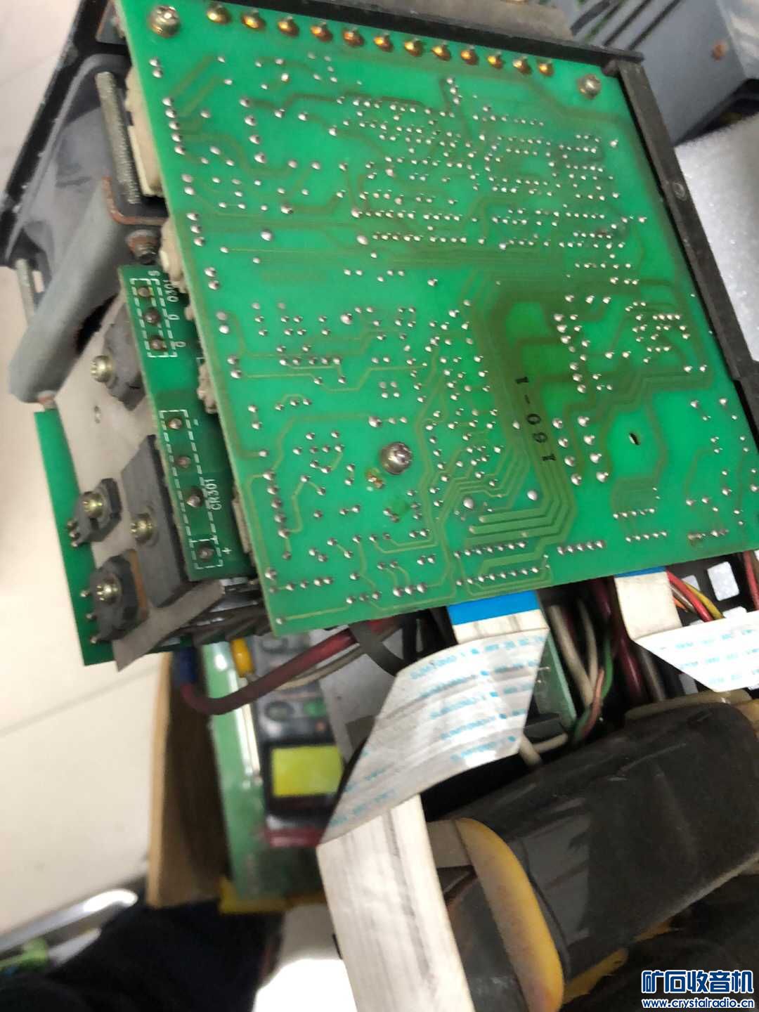

发表于 2021-2-17 03:28:13 | 显示全部楼层
闲鱼淘了几个菊水电源,回来拆了改个500伏的修理变频器用。
菊水电源
菊水电源
发表于 2021-2-17 03:33:07 | 显示全部楼层
内部图片来了
