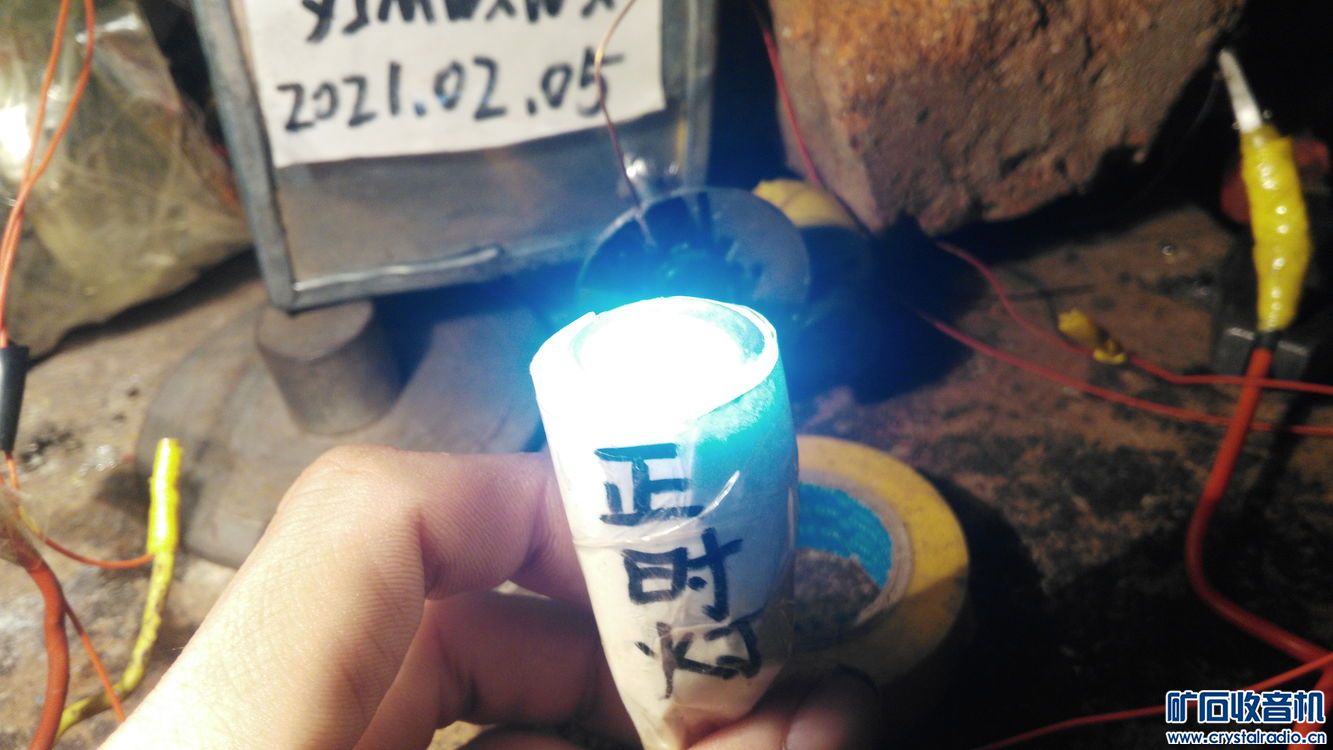

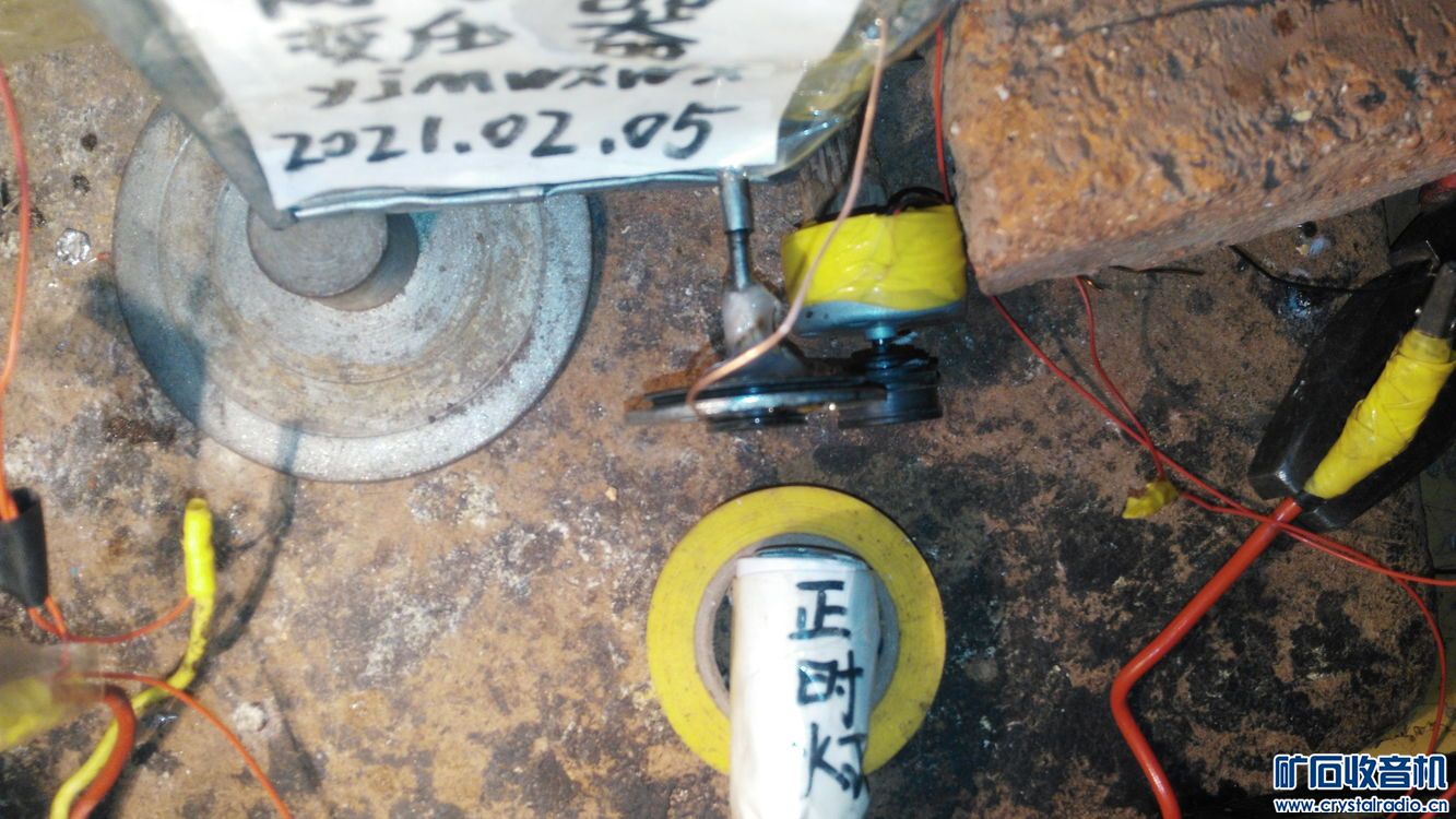

【参赛】简易旋转变压器
发表于 2021-2-8 16:54:07 | 显示全部楼层

 楼主| 发表于 2021-2-9 23:25:46 | 显示全部楼层
diy1997 发表于 2021-2-9 09:59
门面很重要啊,毕竟你要参赛,不是自己玩了.
我做这东西从外表到内在功能都不行,就是分享下DIY乐趣,其实不够资格参赛就是来凑个热闹。
要是买外壳买传感器买专用芯片用官方专用库做肯定好许多,直接学应用比较快还能见到成果,我这样搞不但浪费时间最后还难以成功,就是个兴趣,高兴了就玩玩不求出成果。

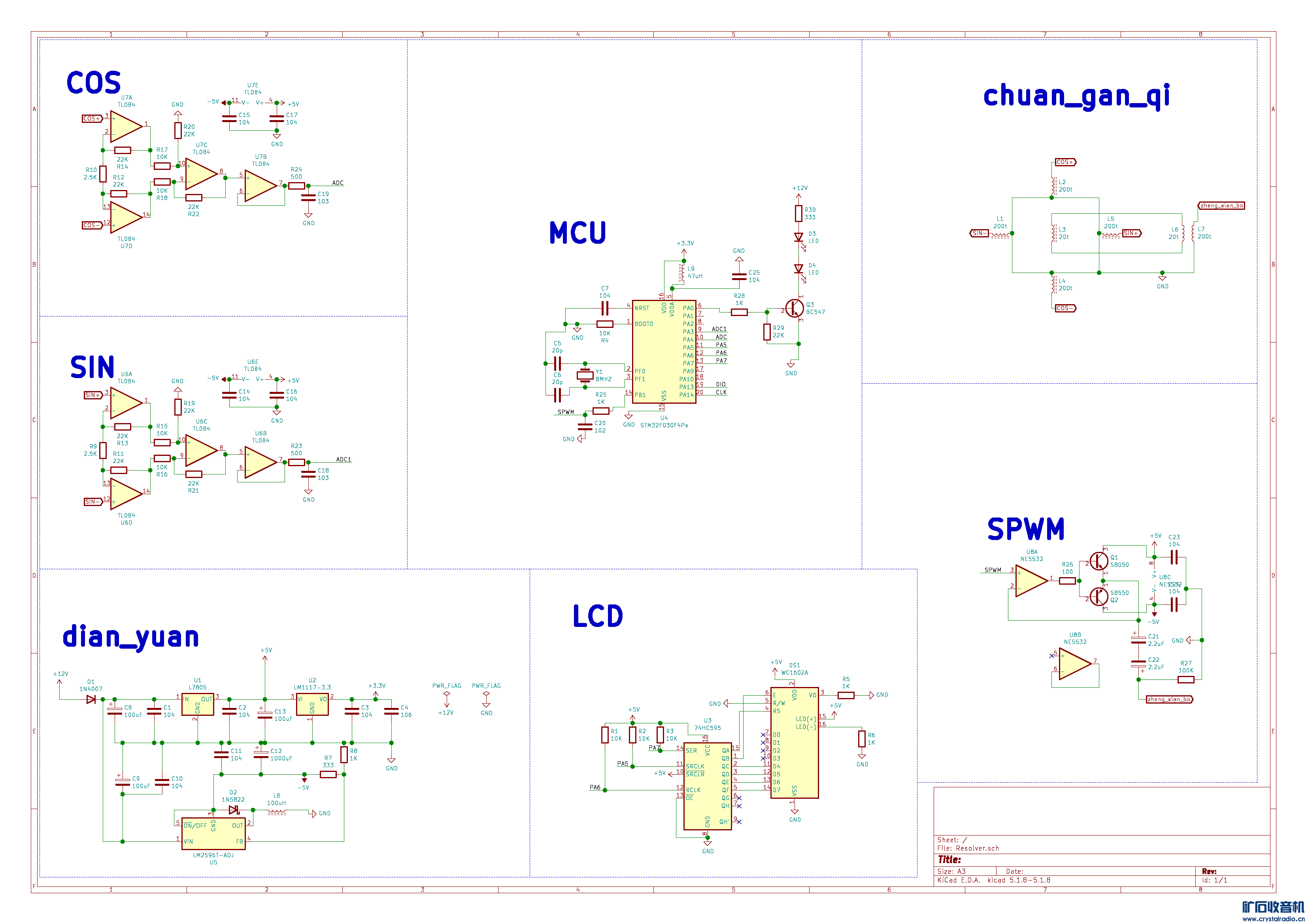

 楼主| 发表于 2021-2-9 23:54:43 | 显示全部楼层
电路图画的匆忙没仔细检测把102标成104
这个小制作一开始是想做个手转的编码器没考虑用在电机上,所以传感器和电路做成了一体的了,但是发现用这个做手转的编码器没什么意义,要做电机上能用的又难度比较大,首先电路就不行干扰比较大,采集的两路电压加滤波吧响应慢后面相位也没办法补偿,不加读数跳动又很大分辨率低,不知道人家怎么搞的。
这又是个没什么用的小制作,以后争取做个装到电机上能用的,这个不适合接到电机上做试验。。

 楼主| 发表于 2021-2-11 00:12:30 | 显示全部楼层
做事最好有始有终,我做这东西太差劲了,这个小制作又失败了。
这东西很简单没人感兴趣,以后不再更新了。
搞了一下相位补偿,实现锁相不随转速而相移。
