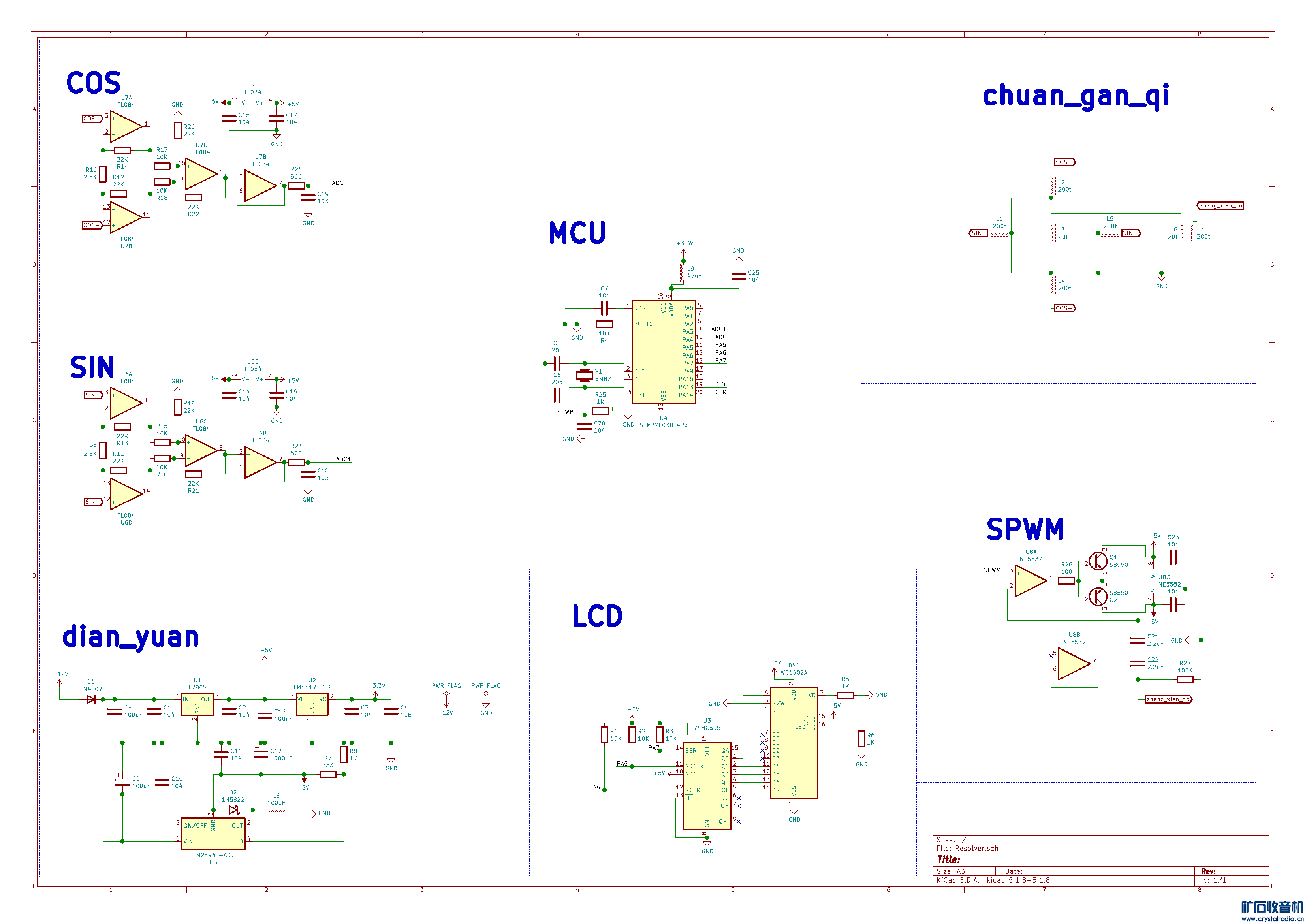

        这几天做了一个简单小制作拿来和大家分享下,名字好像叫旋转变压器。我知道我做的不好用还很丑,没办法农民小学文化水平只能做成这样了,完全不懂理论不懂计算只会瞎搞。

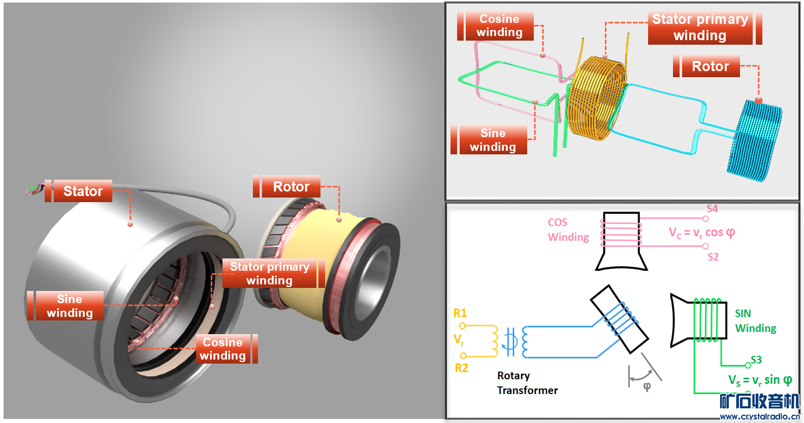

        原理非常简单,传感器部分就像一个发电机,只不过相位差是90度,中间转子不是用炭刷而是用线圈传递电流,无接触寿命长。
        电路部分单片机生成10KHZ的SPWM,通过NE5532驱动励磁线圈,转子上对应的也有一个线圈组成一个变压器,感应到的电流驱动转子上的绕组,定子角度相差90度,感应到的电压经过仪表放大器放大后ADC采集,分别采集正180度和负180度,两路ADC采集两个相差90度的电压,最后通过ATAN2函数计算显示。

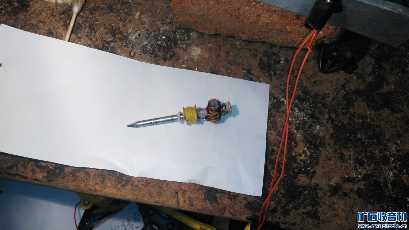

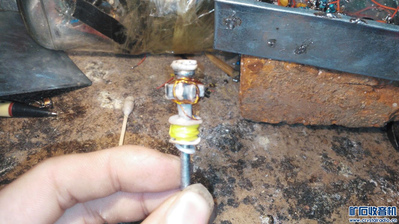

        制作过程,用硅钢片做一个定子装到钢钉上,先绕下面感应线圈再绕上面转子线圈,再做用纸卷两个骨架用502固化,一个做励磁线圈一个做定子。
        程序非常简单,就是采集两个电压然后用ATAN2计算角度,程序没有相位校准。
传感器原理图
电路

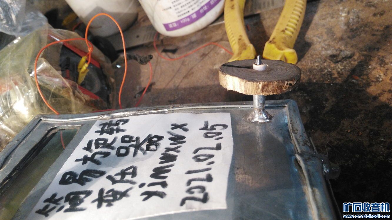

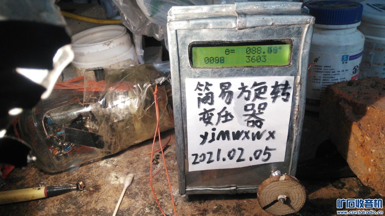

实物图, LCD1602第一行显示角度,第二行显示两个相差90度的电压
侧面
内部电路
传感器部分,上面是定子下面是转子励磁线圈。
钢钉做的转子

兄弟你的作品还是一如既往啊.
盒子用金属的加工不易且不美观,
如果不是必要(屏蔽/高温/坚固),
某宝上的各种规格的塑料盒子是个好选择.
另外现在的5元打板很便宜了,连我都用得起,
要不用万能板也好啊?

家里有1.2米乘7米的铁皮,不做盒子也没什么用,自己做要大有大要小有小比较方便,丑点就丑点反正自己玩。

好像是吧,这种传感器历史比较长,我做这个一开始是想代替手转的编码器的,由于采样的信号滤波延迟比较大,还不能用在电机上,想用在电机上要有相位补偿,这个有专用芯片和厂家提供的方案,只要会调用就好了不用自己做。
