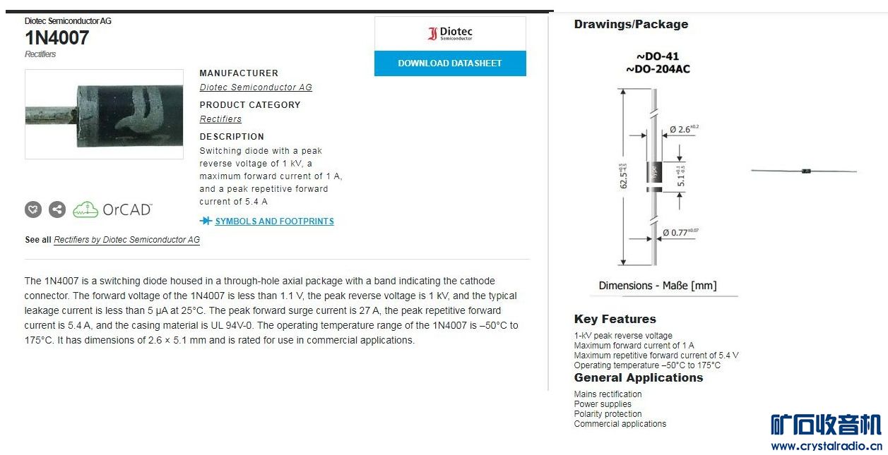

发表于 2021-2-5 10:57:55 来自手机 | 显示全部楼层
于海旺 发表于 2021-2-5 09:09
对于市电,电解220uF的话,开机浪涌峰值电流低于或相当于IN4007的耐量(30A)。彩电(开关)电源是 ...
看看4。

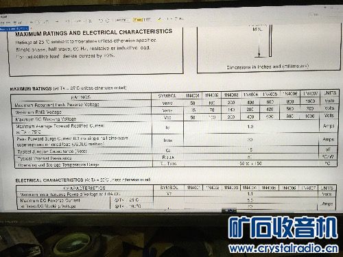

发表于 2021-2-5 11:23:43 来自手机 | 显示全部楼层
再来个1N4007的
发表于 2021-2-5 11:26:20 来自手机 | 显示全部楼层
看看4007的参数

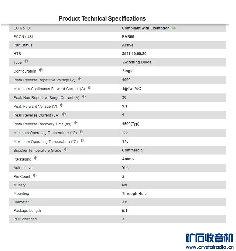

发表于 2021-2-5 11:32:29 | 显示全部楼层
咱常用的整流管1N4007的参数还是很全面的

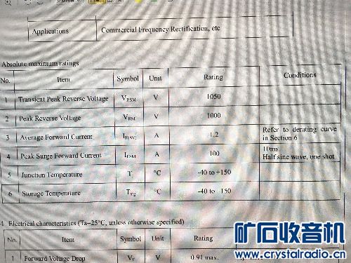

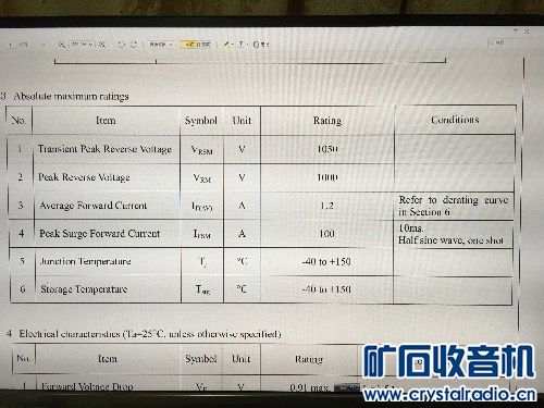

发表于 2021-2-5 16:00:43 | 显示全部楼层
这个应该是很全面的了。

发表于 2021-2-5 16:12:27 | 显示全部楼层
于海旺 发表于 2021-2-5 16:00
这个应该是很全面的了。
“(没有可承受浪涌电流的参数项,或者可过载正向电流参数项)”
版大提供的这里边就有的
