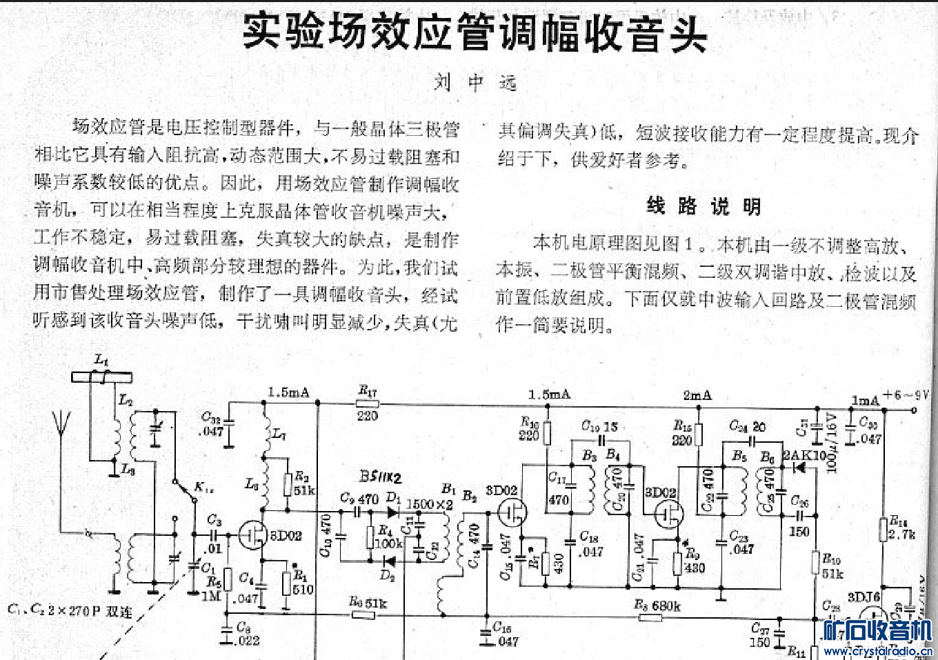

无磁棒机内小环天线的 LYZ 7107型中波机

aihao 发表于 2021-1-30 00:45
为啥我实验的这种串接,没有抽头效果好?
串接没有升压作用,抽头就是自藕变压器,有升压作用所以效果好。二种方法如果改变天线框数,进而改变电感量,都没有初、次级,高频变压器式的好。刘中远的电路就是用的升压变压器,次级接调谐回路。
 楼主| 发表于 2023-9-19 11:00:59 | 显示全部楼层
圆成居士 发表于 2023-9-19 08:57
串接没有升压作用,抽头就是自藕变压器,有升压作用所以效果好。二种方法如果改变天线框数,进而改变电感 ...
串联和并联,各有优缺,并联讲究阻抗匹配,串联调试更容易。我先就是用的是并联,经大脑师点拨,就偷懒用串联了
两种形式,都有不同调整方法,在整体增益合理调控下,都能达到很好的效果。直接调换对比,体现不出各自的特色和优劣,这与高阻天线和低阻天线一个道理。
发表于 2023-9-19 11:17:19 | 显示全部楼层
aaa555000 发表于 2023-9-19 11:00
串联和并联,各有优缺,并联讲究阻抗匹配,串联调试更容易。我先就是用的是并联,经大脑师点拨,就偷懒用 ...
我是说,串联、并联都非最佳选择,看刘中远的电路,用高频升压变压器才是优选。
 楼主| 发表于 2023-9-19 11:31:18 | 显示全部楼层
耦合方式不同,效率确有不同,升压也是并联形式,但就效率而言,升压是互耦。不如并联自耦。三种形式,我都试验过,还是我前面所言:
串联和并联,自耦和互耦,各有优缺,并联讲究阻抗匹配,串联调试更容易,自耦效率高,互耦选择性好。我先就是用的是并联,经大脑师点拨,就偷懒用串联了
各种形式,都有不同调整方法,在整体增益合理调控下,都能达到很好的效果。直接调换对比,体现不出各自的特色和优劣,这与高阻天线和低阻天线对比一个道理。
