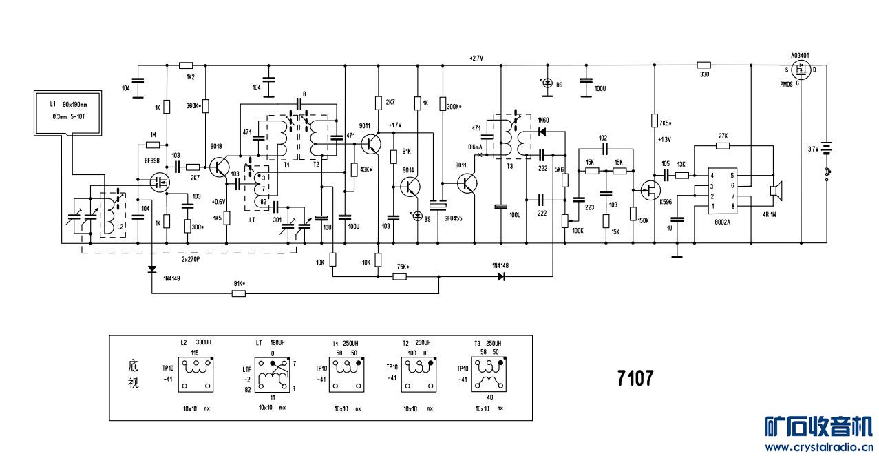

      好久都未发新帖作贡献了,一来精力不足,二是担忧辜负了众玩友的期望。虽然手中还有不少有代表性的新机型和实作话题,但还是难以贸然全盘出手。现将去年鼓噪过的小环天线实作机之一,向玩友们作个汇报和交待。

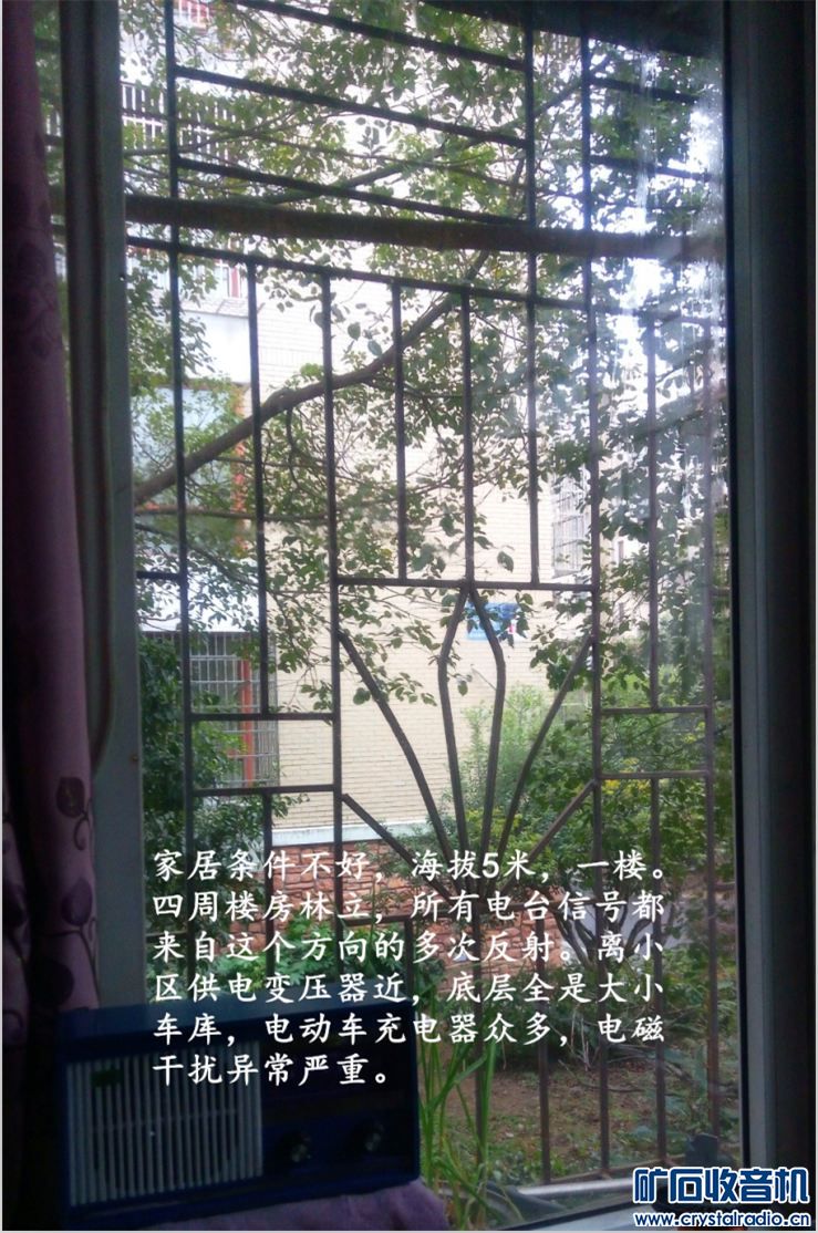

      就接收广播电台信号而言,我家居住环境很差,虽地处江浙小平原,但海拔仅5米,除东方外,几公里处就有山脉阻挡。又位于多个住宅小区中间的一楼,无空旷接收条件。而且楼房底层全是大小车库,电动车每家都有,小区供电变压器就在北窗外,电磁干扰异常严重。普通的超外差收音机,在晚上也只能收听本地电台和邻省几个强台,只有带高放的超外差才能收听更多的远程电台。
      LYZ 7107型是一款性能较好的中波机型,采用90X190mm的机内方框天线,抗电磁干扰强。虽然整机电路平凡无奇,但功效齐备:专用双栅场管BF998作不调谐高放,两级低增益中放,双调谐中周加三端陶瓷滤波器,大信号检波,简单实用的门控两路AGC,直观的LED调谐指示,带有简单的音频网络,高音质BTL功放,防电源反接电路。由于受AGC控制的高放与中放1输出没有中周,中频稳定,没有调谐变调现象。采用木制机箱和4寸全纸盆喇叭,音质表现良好。
      机内方框天线用0.3mm漆包线绕10匝,接收信号强度胜过200mm长磁性天线。匝数少时抗干扰好,匝数多时接收信号强。
      AGC的控制程度适当与否,极其重要。本AGC电路与放大管偏置隔离,可在收听电台时随意调整。中放AGC调至强台LED调谐指示高亮,高放AGC调至强台低失真,弱台应不受AGC影响。
      由于机板位于机内天线的接收位置内,中频泄露,谐频干扰严重。用铁皮屏蔽中放及检波可减轻和消除,如果是大台式机,天线远离机板也可避免。
      虽然是简单的衰减式音调网络,但也足够使高中低音阶层次分明。我不喜欢大回环负反馈和反馈式音调,因为其音染和失真较大。人老耳背,又不喜嘈杂的中音,所以将其压制许多。各种喇叭和机箱频响不一样,应根据自己的听力,适当调整音调元件数值至自己的耳感适宜。低音的重放在小口径喇叭表现欠佳,宜选用4~6寸的全频扬声器。较大的瞬时动态功率是高音质重放的基础,低电压下选用4欧喇叭,才可能更好地表现层次分明的动态音域。
7107总汇.zip (91.92 KB, 下载次数: 486) layout60文件分享
    分享的layout60文件,仅供玩友参考,解压缩后用layout60软件打开。组件解锁后,可自行分离利用、修改和重组。中周的绕制一律以底视为准,绕制数值中的nx为镍锌磁体,mx为锰锌磁体。中振宜用mx锰锌磁体;中周用mx锰锌磁体Q值更高,但总匝数减10~15%。但现在的中周材质不统一,应根据实际的材质修正匝数,以达到适应的电感量。
收听视频为晚上21点左右。[media=x,500,375](不用磁棒的)LYZ 7107型机内小环天线中波机 -科技-高清完整正版视频在线观看-优酷  https://v.youku.com/v_show/id_XN ... 5~5!2~5!2~5!2~5~5~A[/media]
本机灵敏度较高,仅用直径约3cm超小环天线:,,便可正常收听本地电台。[media=x,500,375]用超小型单环天线收音机实验-科技-高清完整正版视频在线观看-优酷  https://v.youku.com/v_show/id_XNDk4MDExODc4NA==.html[/media]
      本机电路虽然寻常,但要实现高性能并不是照葫芦画瓢那么容易,没有坚实的制作基础很难出彩。而且,既是电路相同,元件和PCB板布局布线差异,以及调试技巧,都影响总体性能的体现。 我已进高龄,日渐衰弱,疾病在身,已无精力讲解和辅助最基础的制作常识和技巧,特别是一对一的交流更劳心费力,而且也不用微信及QQ交流,敬请玩友谅解。只能留点残余的精力,详细整理这几年的制作心得,将其中有代表意义和性能较好机型,制作成实用资料,以供玩友参考。

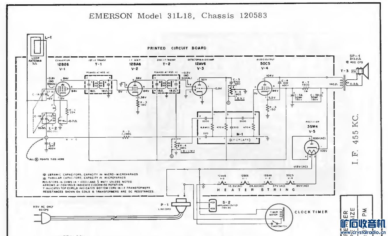

老爷子出品。必是精品,。抄袭环形天线电路能不能移植到电子管收音机?这样就不需要改磁棒天线了。改磁棒太麻烦。
 楼主| 发表于 2021-1-29 16:45:55 | 显示全部楼层
豆丁+多多 发表于 2021-1-29 15:31
老爷子出品。必是精品,。抄袭环形天线电路能不能移植到电子管收音机?这样就不需要改磁棒天线了。改磁棒太 ...
电子管收音机使用用机内天线的历史很早,我曾在文革停课闹革命时期,修过欧美的类似机,二次世界大战中的产品,有环状和蛛网式两种。不过,都是作主调谐线啳接入的,匝数多电感量大,统调难。如果采用我这种:调感式主线啳与少匝数小电感量环状天串联方式,原理上和制作都是没有问题的,统调也会很容易。

统调跟踪与普通机型一样,而且更精准,因为调整主调谐线啳的磁帽,比调磁棒线啳更好掌握。
