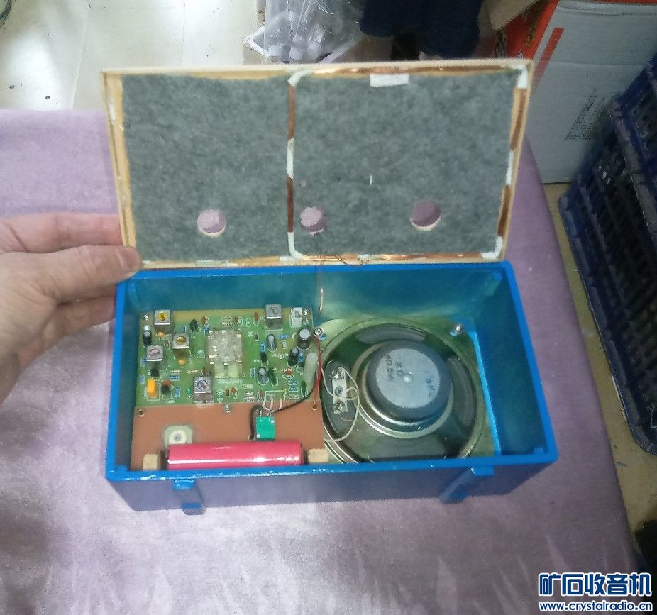

无磁棒机内小环天线的 LYZ 7107型中波机
发表于 2022-2-24 11:49:32 | 显示全部楼层
这个我真喜欢,有套件出就好了。我这东西不好找啊

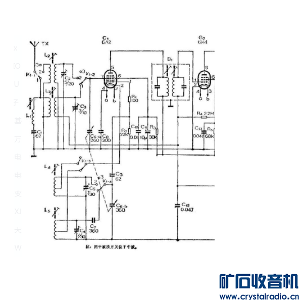

首先.老师好.
红灯711-2型收音机的天线线圈就是有2组,譬如接收中波的L3线圈,就有2组,一组接空气电容做主调谐,另一组接天线.
按照你的这个做法,把天线换成环形天线岂不是就可以了??
去掉L1及一下的陷波部分,环环形天线试试.
另:我的711-2加了一路不调谐高放,用6K4做的,换磁棒天线,效果不是很好,灵敏度高了,但是干扰还是存在,收到台后有噪音.
相关电路如下,请指点.

有没有小环天线的实物图?
 楼主| 发表于 2023-9-16 15:02:46 | 显示全部楼层
95147 发表于 2023-9-15 23:06
有没有小环天线的实物图?
请参考下图和有关文帖:
矿友点题——机内小环天线原理与制作浅说 - 〓晶体管与集成〓 - 矿石收音机论坛 - Powered by Discuz! http://www.crystalradio.cn/forum ... &extra=page%3D1
发表于 2023-9-16 15:37:19 | 显示全部楼层
aaa555000 发表于 2023-9-16 15:02
请参考下图和有关文帖:
是不是绕了很多圈?是不是与电路上的电容组成了谐振频率范围?是不是等于是缩小版的“框型中波天线”或者“菱形中波天线”
