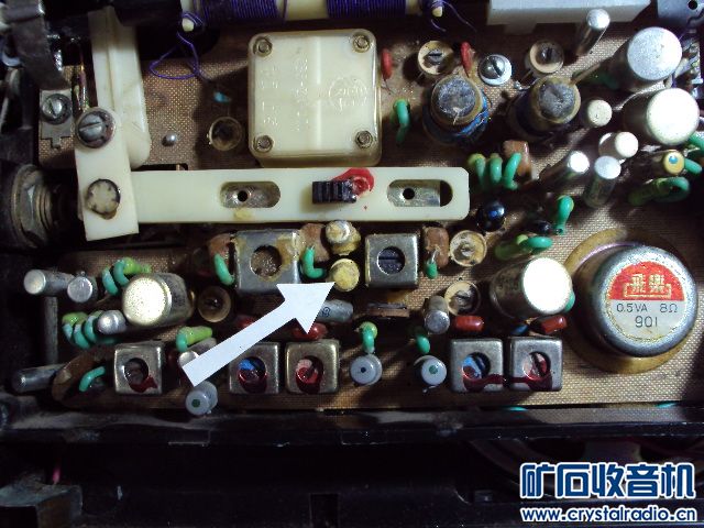

        春雷 3P2收音机,故障现像是中波正常,短波1和短波2都不能收音,但是接上3米长天线能收到几个短波台,这些台混在一起,占踞刻度盘的很宽范围,调谐有作用但是选择性很差。因为中波正常,所以变频管肯定正常。检查了与短波相关的电路和怀疑的元件,都没有发现故障点。仔细分析电路图,发现在短波振荡线圈上并联了一只硅二极管,是用一只剪去一脚的3DG6代替的。因为其并联在振荡线圈上,工作时的电压和电流都很小,一般不会坏,所以我没有怀疑它。现在所有的元件都查过,就剩它了,干脆拆下来量一下,结果测量是好的。将其装回原处,奇迹发生了,短波两个波段都正常了。这是怎么回事呢?仔细回想修理过程,与短波相关的元件和线路板都是原始焊点,没有动过的痕迹,只有与该二极管相邻的中波振荡线圈是新的,可能被上家换过,而这二极管拆下时管脚歪歪扭扭,也没有套塑料管,是不是两支管脚相碰短路造成短波停振呢?为了验证这个推测,我用导线将该二极管短路,故障现像又出现了,证实是该二极管短路造成了短波停振。分析可能是上家在换中波振荡线圈时,触碰了紧挨旁边的二极管,使其两脚相碰短路。为查这个故障用了我两天时间。

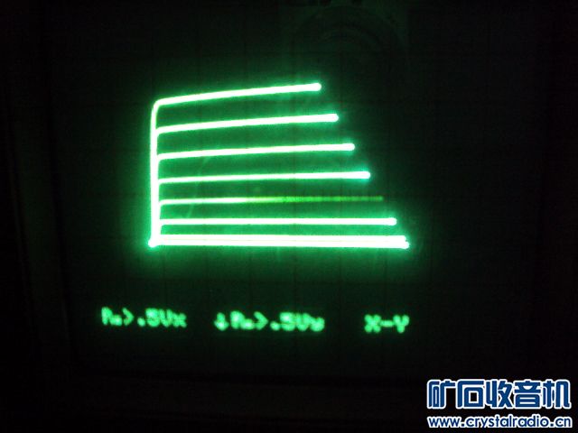

        牡丹747收音机,故障现像是不收音。检查低放中放都正常,问题出在变频级。测得变频级电流约 0.2毫安,明显偏小。拆下变频管3DG201用万用表测量,管子正常,装回机器依旧不行,换一只管子,故障排除。将这只管子上图示仪观察,发现其特性曲线很特殊。正常的管子在这台图示仪上可显示 七条曲线,而这只3DG201只能显示三条曲线,其初始四条曲线拥挤在一起不能展开。也就是说,将它用做变频管,电流较小时,管子放大倍数大幅下降,不能起振。这只管子看上去是这台收音机原装的,没有换过的痕迹,这样变质的三极管很少见。

第一图左边金色管,3AG32HJ。右边3AX31B,春雷 3H4中的低放管。第二图中箭头所指,为短路的3DG剪脚管,其右边是被换过的中波振荡线圈。第四图为正常管子的曲线,第五图为不正常管子的曲线

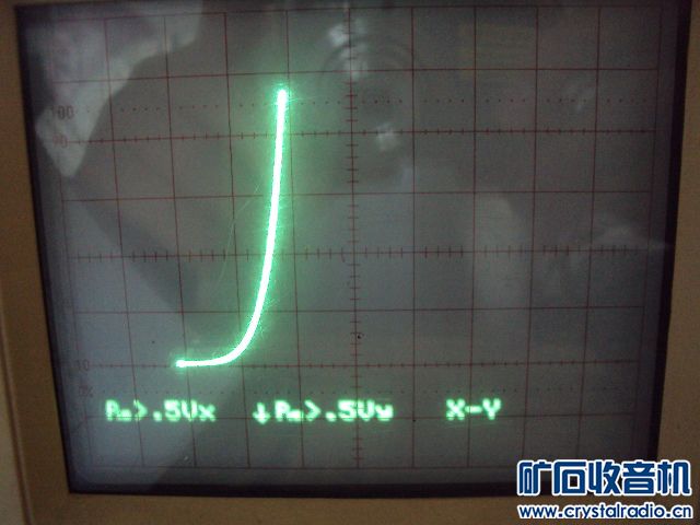

        例5
        东风602收音机.故障现像是能收音,但是与其它的正常收音机相比,灵敏度明显偏低,收听本地强台尚可.按照以往的经验,这种情况一般是中频没调好,或者统调跟踪不到位.所以首先调整中频,然后整机统调.情况没有明显的改善,又怀疑中放管性能不佳,拆下检查,中放管正常.维修陷入困境.后来想到只有检波级没有检查,就检查一下吧.拆下2AP9二极管,用47表测正反向电阻正常,本想装回去,但是心有不甘,又用数字表二极管档测量,其正向压降为0.32伏,比较正常的锗二极管,正向压降一般在0.25----0.3伏之间,这只二极管偏高了一点点。为了判明原因,又上图示仪观察,果然发现问题。见下图。上图是正常二极管,下图是这只有问题的二极管,这样的二极管用指针表和数字表测量是很难发现问题的。换上好的二极管后,收音机灵敏度恢复到正常水平。
