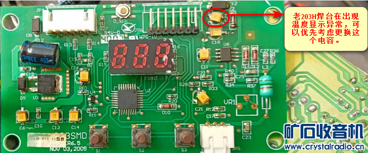

楼主您好,您这个焊台修好了没有?我有一个也是这种故障。要是您修好了能不能说下故障点在那吗?谢谢
 楼主| 发表于 2022-6-1 22:09:11 | 显示全部楼层
前几天修好了!!就是控制板上的负压滤波电容坏了!
发表于 2022-6-1 22:27:53 | 显示全部楼层
好的,谢谢您了

你好,我的焊台也出现了这个问题,在网上搜到了这个帖子,能问一下是哪个地方的电容?
因为热电偶检测的温度高于设定温度,单片机肯定不会发出加热指令的。
我的情况就是一开机先显示设定温度,然后显示实际温度,这个时候显示的实际温度高于设定温度,但在慢慢下降,换了手柄也不行,测量了热电偶是好的,那个接触头应该没有大问题,即使有问题总不会显示高于室温的温度的,所以还是热电偶检测电路的故障,我当时怀疑是接触不良,拆开重新插拨了一下,好像是好了,但过一段时间又会出现同样的问题,显然接触不良不可能短时间又发生的。
所以到这里来请教了

我今天把焊台拆下来,那个OP07的4脚上的负电源的滤波电容是16V10UF的,这个控制板是AC15V输入的,半波整流正电源经过一个7805稳压到正5V,而负电源则是经过一个二极管串联一个320欧的电阻半波整流再经过一个稳压二极管并联稳压的,实际测试时,负电压只有-3V左右,在线测试这个电解电容,容量在8。5UF,应该在正常范围内,不过我并联一个330UF的电容后,电压立即到了4。7V左右了,看样子是电容容量下降了,因为没有这种贴片的电容,就找了一个25V47UF的电容并联在原来的电容 上了,电压也到了-4。7V的样子,用示波器看这个电压,波纹还是很大的,有近1V呢。不过现在开机先显示设定温度,然后就是显示出室温了,这才是正常的,因为才开机,头子的温度就是室温的,原来显示头子实际温度时会在80-90度,出故障时会到300多度,甚至到400多度,当然不会加热了,因为机器判断实际温度高于设定温度就会停止加热的。

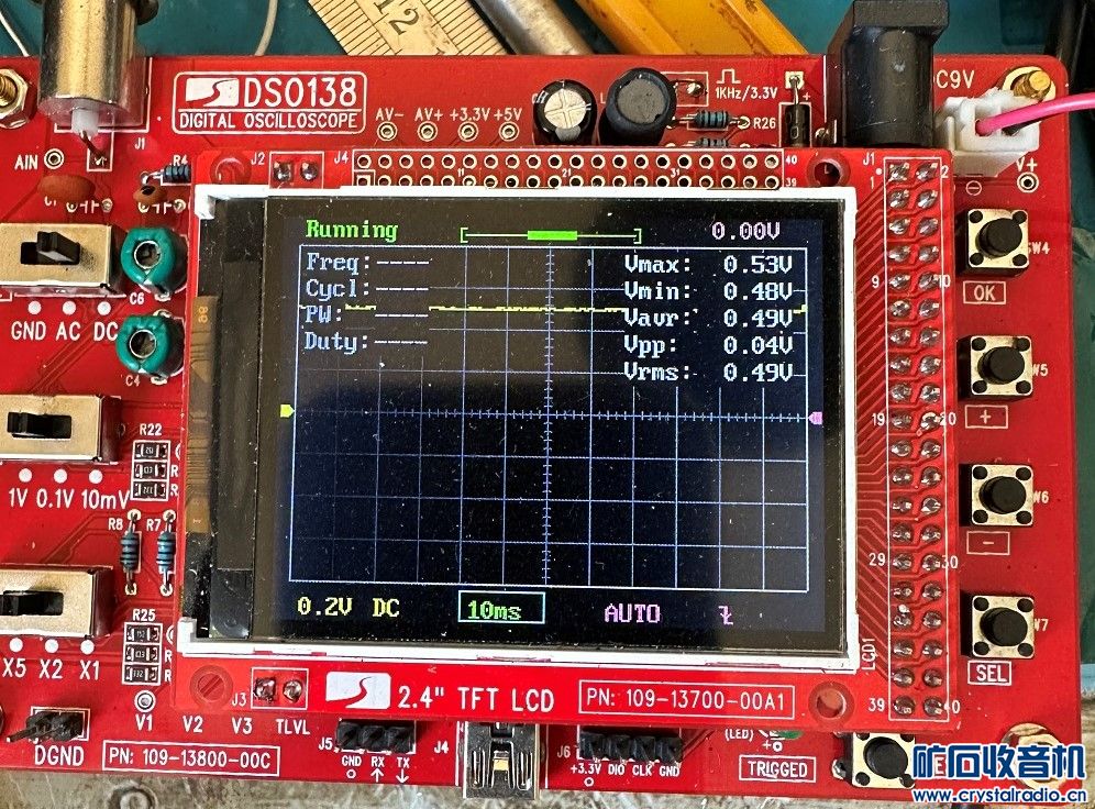

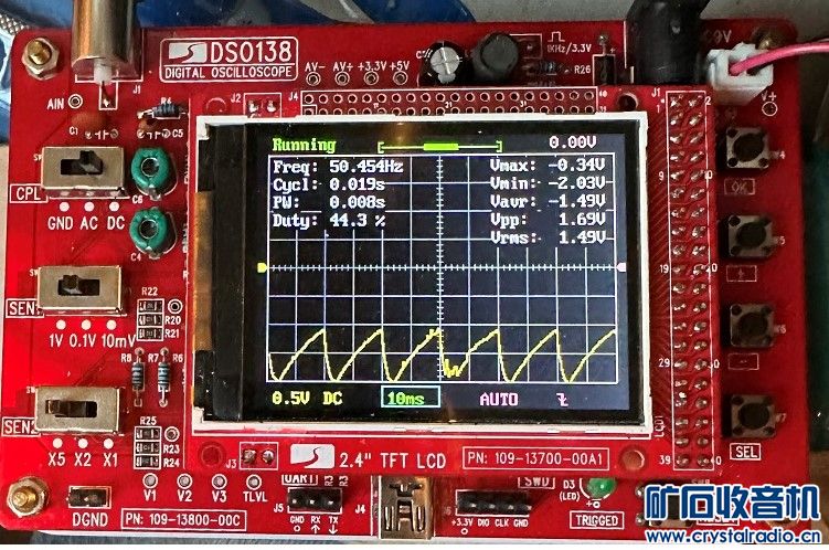

今天下午又把我的焊台拆开改造了一下。因为思前想后,感觉出这个问题还是负电源的问题,一个是电压低了,另一个是波纹大了。虽然昨天并联了一个47UF的电容,似乎改善了一点,但昨天在示波器上看负5V的波纹还是有点大的。下面上一些图
原正15V
原正15V
这个是改前的正15V整流后的波形
原正5V
原正5V
这个是正15V经过7805稳压后再有两个10UF电容滤波后的正5V波形
原负5V
原负5V
这个是负5V的波形。

在这个控制板上我们可以看到,在负电源整流二极管D12前串联了一个330欧的电阻R27,是给后面并联稳压二极管Z2进行限流的,我的改造就是想把这个负电源再加一级滤波,下面说一下具体的改造方法:先把负电源整流二极管前的限流电阻R27焊下来,把整流二极管D12到稳压二极管Z2之间的铜箔割断,并把两端刮开搪锡,把拆下来的限流电阻R27焊接到这个位置,然后再把昨天并联上去的47UF电容拆下来改焊接到负电源整流二极管D12后,限流电阻前。下面上一下改造后的负电源的波形图
改后负15V
改后负15V
这个是负15V的波形
改后负5V
改后负5V
这个是负5V的波形。
可以看到效果是非常明显的,高频焊台的电路基本上是差不多的,区别不是太大的。
我今天改造的原理就是把原来在二极管前的限流电阻移到后面了,同时在二极管后面加一个滤波电容,就是昨天的那个25V47UF的电容,然后这个电容上的电压再通过一个限流电阻向并联稳压二极管供电,同时再二次用10UF电容滤波。这样改和昨天比同样是只加了一个电容,但效果却有天壤之别。昨天的是一个内阻有330欧的半波电源向并联稳压二极管供电,滤波电容是57UF(10+47),而今天改造后却是半波电源直接用47UF先滤波再经过一个限流电阻后并联稳压二极管再用一个10UF电容滤波,现在向并联稳压管供电的是负15V的电源,虽然波纹有1V多,但与原来直接是半波负电源且内阻有330欧的比,不能同日而语的。效果在这里的。
补充内容 (2022-10-28 23:10):
补充一下,那个示波器的图上有电压刻度的,下面的0。2V,0。5V,1V就是的,代表一格是多少伏,不过要乘以十,因为我用的探头上开了X10的开关了,这样电压是多少,波纹是多少就可以看出来了
