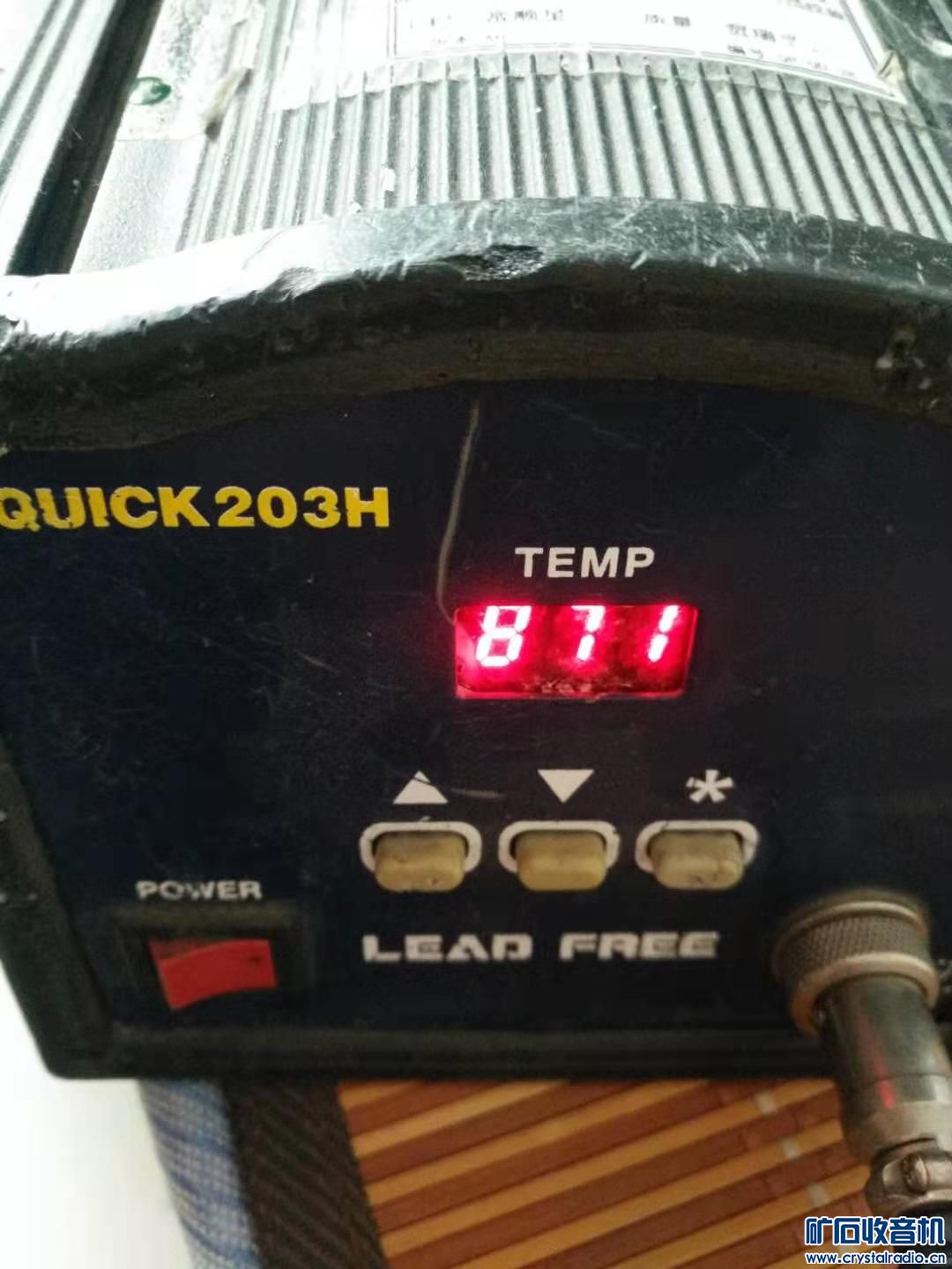

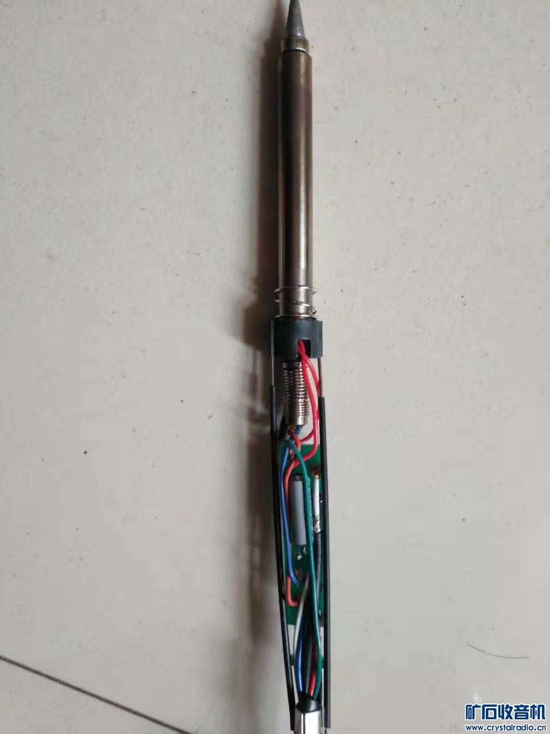

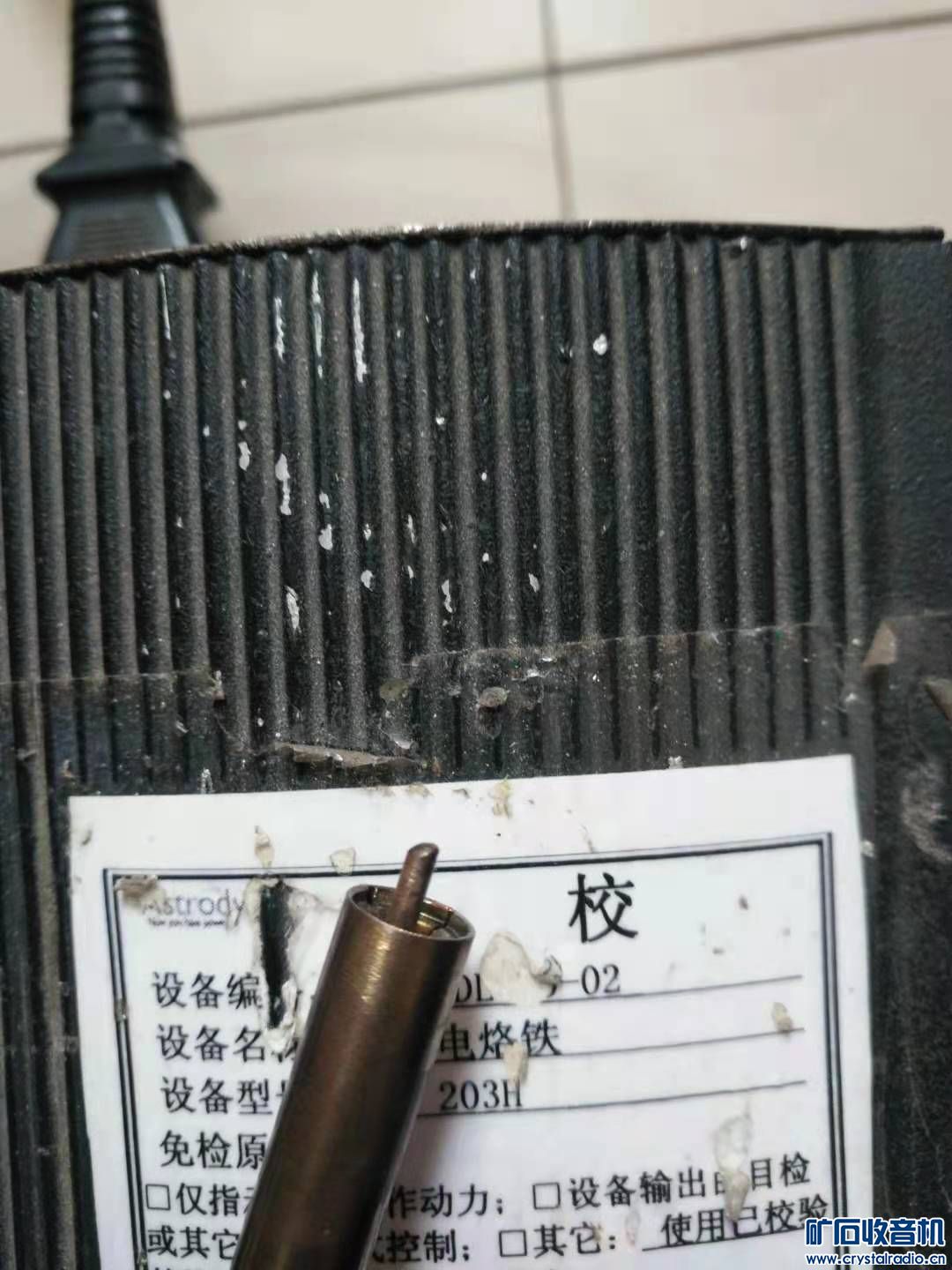

自己的一个203H焊台有一天开机不能加热了,焊台原来正常时,开机数码管显示320(数字跳变数字开始由小到大变化,小数点闪烁),现在开机显示320,然后跳变成8百多,然后在8百7十左右跳动,数码管小数点不显示,手柄不加热,调节上下键有反应,测手柄加热线圈0.9欧姆,传感器2.5欧姆左右,用电烙铁加热传感器,传感器电阻有变化(貌似没有坏),就是传感器的顶端不平(见图),求大家帮忙!!
传感器
传感器

开机显示320
开机显示320
手柄
手柄
手柄
手柄

发表于 2021-1-23 12:53:24 | 显示全部楼层
和手柄没关系吧,拆掉开机看看会不会出错误代码
 楼主| 发表于 2021-1-23 13:12:36 | 显示全部楼层
拆掉手柄,主机显示S-E(闪烁)!!
发表于 2021-1-23 13:23:52 | 显示全部楼层
看来看去 发表于 2021-1-23 13:12
拆掉手柄,主机显示S-E(闪烁)!!
那就应该器温感,或者相关电路部分的问题。
你把温度调到顶试试,看看烙铁会不会稍微发热。
有手柄的话换一个

发表于 2022-2-8 16:02:38 | 显示全部楼层
你把手柄上面的温控探头用细砂纸打磨一下,尽量保持光滑,把洛铁头里面也清理一下,多数可以解决问题。实在不行,就需要更换探头和洛铁头了。原因是温度数据采集不准,内部芯片采集的阻值忽大忽小。
 楼主| 发表于 2022-2-9 12:13:15 | 显示全部楼层
茹祥臣 发表于 2022-2-8 16:02
你把手柄上面的温控探头用细砂纸打磨一下,尽量保持光滑,把洛铁头里面也清理一下,多数可以解决问题。实在 ...
感谢指点,温度探头进行了打磨,洛铁头也清理了,故障还是如故!!
