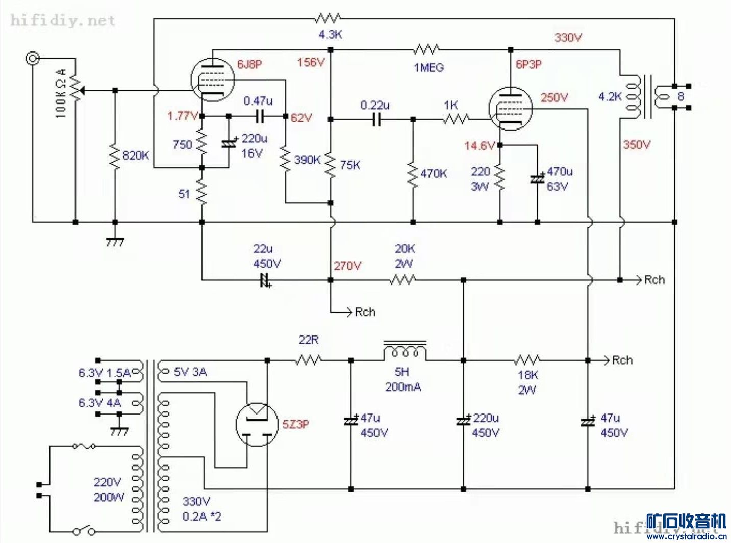

这个电路怎么样?
发表于 2021-1-27 14:33:40 | 显示全部楼层
如果功放是大八脚管,可以参考下面电路改为五极管电压放大。如果是花生管,把输入灵敏度改为0.5V,可以照搬我的6P14三极接法(功放管所需推动电压5.8V)前级电路。
 楼主| 发表于 2021-1-27 18:58:59 | 显示全部楼层
白居不易 发表于 2021-1-27 14:33
如果功放是大八脚管,可以参考下面电路改为五极管电压放大。如果是花生管,把输入灵敏度改为0.5V,可以 ...
谢谢白版的电路!
请教  您上图中的6J8P 五极管电压放大级能推动最大多少伏的电压?这个推动级的电压增益大概为多少?输入灵敏度大概为多少V?
发表于 2021-1-27 19:22:55 | 显示全部楼层
茉莉银毫 发表于 2021-1-27 18:58
谢谢白版的电路!
请教  您上图中的6J8P 五极管电压放大级能推动最大多少伏的电压?这个推 ...
这个电路6P3P音频电压10V多一点,6J8P推动富富裕裕。
 楼主| 发表于 2021-1-27 19:38:34 | 显示全部楼层
谢谢白版指教! 用6J8P推动是个好办法!现在6J8P都是曙光的,其质量行吗?

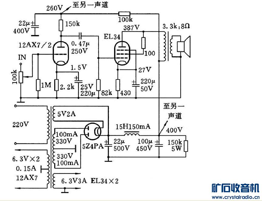

请教白版  下图中的6N2能推满EL34 吗?这图在您的帖里也见过。。。   这是利用6N2的失真去补偿EL34的失真
补充内容 (2021-1-31 19:47):
更正   不是6N2  应该是12AX7
