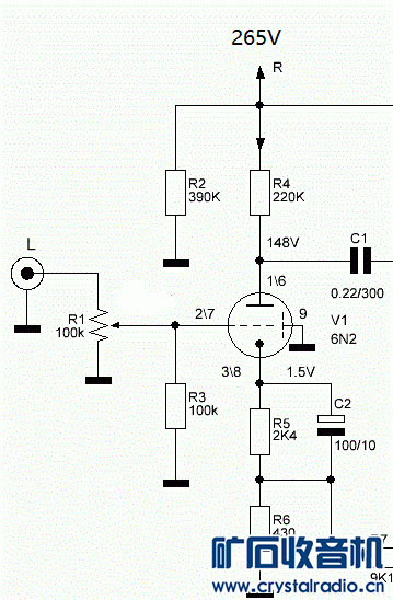

这个电路怎么样?

提起三极接法,当一功放管需10.8V才能被推满,请教   下图中的6N2能提供大约90倍的增益吗?这只6N2 屛极电压高,屛极负载电阻较大...
发表于 2021-1-23 11:19:19 | 显示全部楼层
不可能达到90倍增益。6N2放大系数μ=97.5,在阻容耦合电容电路中其电压增益Go=μRl/(rp+Rl),rp为电子管内阻,6N2内阻46.5K,Rl=Rp·Rg/(Rp+Rg),Rp为屏极电阻,该电路为220K,Rg为次级栅极电阻,图中没有给出,假设为常用的470K,Rl=220Kx470K/(220K+470K)≈150K,Go=97.5x150K/(46.5K+150K)≈74.43。
     以上只是理论计算,实际电子管内阻是一个变数,如12AX7,电子管手册给出内阻为62.5K,屏极电阻100K时其内阻为72K ,屏极电阻250K时其内阻加大到114K,因此实际增益达不到理论计算值。
 楼主| 发表于 2021-1-23 19:14:27 | 显示全部楼层
谢谢白版指教!
 楼主| 发表于 2021-1-23 19:23:20 | 显示全部楼层
白居不易 发表于 2021-1-23 11:19
不可能达到90倍增益。6N2放大系数μ=97.5,在阻容耦合电容电路中其电压增益Go=μRl/(rp+Rl),rp为电子管 ...
请教白版     图中的6N2 屛极电压高,屛极负载电阻较大...220K,这阻值这么大  不会影响高频响应吗?
发表于 2021-1-23 20:11:30 | 显示全部楼层
6N2屏极电阻一般建议取100K。
 楼主| 发表于 2021-1-23 20:16:57 | 显示全部楼层
白居不易 发表于 2021-1-23 20:11
6N2屏极电阻一般建议取100K。
谢谢白版指教!我也觉得220K大些。。。

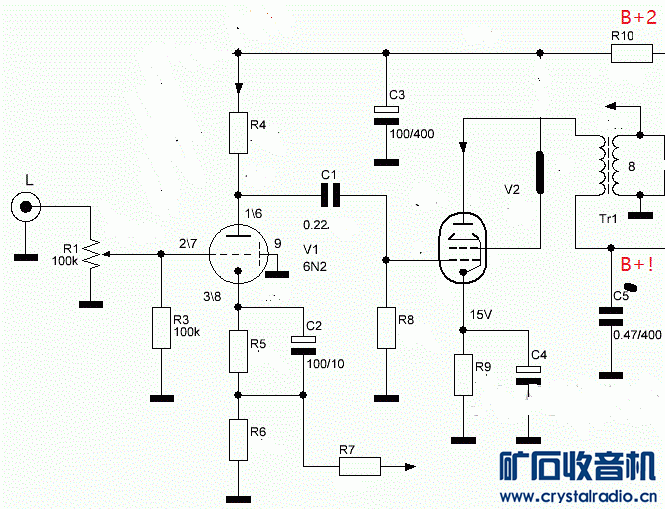

 楼主| 发表于 2021-1-26 11:01:40 | 显示全部楼层
向白版请教  下图中的功放管需要10.8V的推动电压,6N2的 B+2电压、屛极电阻  阴极电阻 怎样取值 才能在加有大环负反馈的情况下 推满功放管?

发表于 2021-1-26 15:05:42 | 显示全部楼层
茉莉银毫 发表于 2021-1-26 11:01
向白版请教  下图中的功放管需要10.8V的推动电压,6N2的 B+2电压、屛极电阻  阴极电阻 怎样取值 才能 ...
楼主的问题涉及整机增益设计原理,三言两语真回答不了,《电子报》郑国川先生在《胆功放整机增益设计》一文中指出,虽然多数CD盘号称输出电平超过0.5V,甚至达到2V,考虑到一些低输出电平的数字声源,按国际标准大多数前后级合并功放,其CD输入插口灵敏度采用200mV±50mV,整机功放管所需最高推动信号电压以功放管栅极所需电压为准加倍,可以计算出整机所需增益。有网友会问输入电平过高怎么办?,不用担心,音量电位器有-60dB的衰减。所以按照这个标准10.8VX2=21.6V,21.6V/0.2V=108倍,考虑到还要加适当负反馈,因此一级6N2是达不到的。电压放大电子管的增益,前面已经提供了计算公式,也可以参考沙尔文公司和RCA公司《RC耦合放大器参数表》不用逐一计算。
 楼主| 发表于 2021-1-26 19:19:06 | 显示全部楼层
白居不易 发表于 2021-1-26 15:05
楼主的问题涉及整机增益设计原理,三言两语真回答不了,《电子报》郑国川先生在《胆功放整机增益设计》一 ...
谢谢白版指教!
向白版请教  假如某推动管的输入为0.7V,如果推动级输出线性好(推动级前还有1级电压放大级) ,推动级增益为60,那么10.8/0.7=15.5 ,60/15.5=3.87倍 ,可否用1.87倍去作推动 用2倍去作负反馈?
发表于 2021-1-27 10:32:18 | 显示全部楼层
茉莉银毫 发表于 2021-1-26 19:19
谢谢白版指教!
向白版请教  假如某推动管的输入为0.7V,如果推动级输出线性好(推动级前还有1级电 ...
一般规律是前级增益高些,使用高μ或中μ管,用于小信号放大,要求噪声小、失真小,增益适当;推动级使用第μ管或中μ管,要求输入信号大,可以输出较高电压、动态大。
