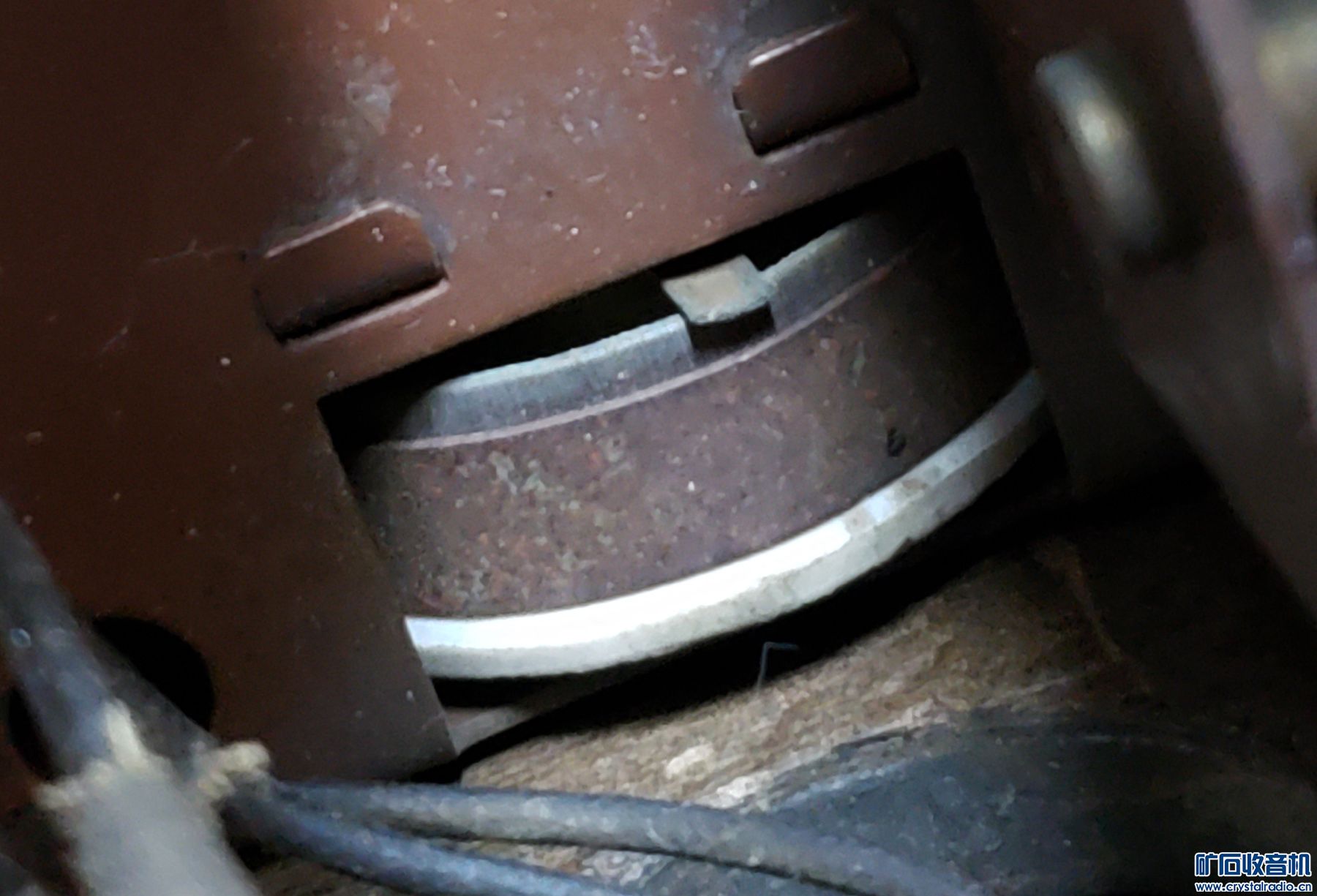

hgrrr 发表于 2021-1-24 11:03
看图标感觉是电阻器,不是电感器
是线绕电位器,不是线绕电感器
看图标感觉是电阻器,不是电感器
感觉那画的像是可调电阻器 般”硕大” 的线绕可调电阻器融进了电感的成份才能有效的降低天地线之间的损耗
要不LZ测下那天地间的电阻值用纯可调电阻代用试试效果
木匠猜的啊

Huangcheng111 发表于 2021-1-24 11:15
是线绕电位器,不是线绕电感器
请测下那阻值看看

zhke 发表于 2021-1-24 11:26
请测下那阻值看看
好的,有时间我会测量一下

Huangcheng111 发表于 2021-1-24 11:40
好的,有时间我会测量一下
要好测下天地线间的电感和电阻值就会准确的判断是感抗的成份大还是阻抗的成分大
测量了电位器的阻值是1.8k,用万用表我不知道怎样测电感,不好意思
天地线间接1.8K小了点
要是纯电位器俺就接180K
想看看那硕大电位器的图片和大概尺寸

zhke 发表于 2021-1-25 12:15
天地线间接1.8K小了点
要是纯电位器俺就接180K
电位器在铁盒里,没有法量尺寸,拍了两张图片给你看看,在机箱里边很难拍,效果不怎样好
 楼主| 发表于 2021-1-26 03:06:02 | 显示全部楼层
今天给收音机增长了一段天线,接收效果明显提高,在地下室里AM1480KHz的电台也收到了,而且效果不错。所以这台收音机的接收频率大概应该是AM550-1500kHz。
