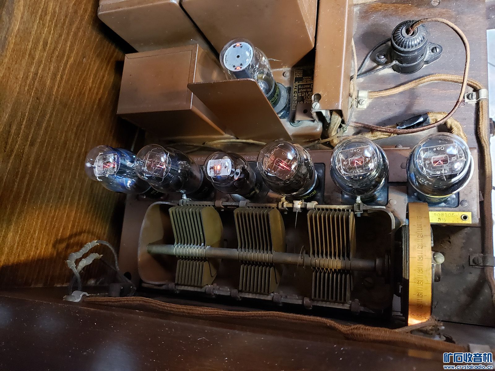

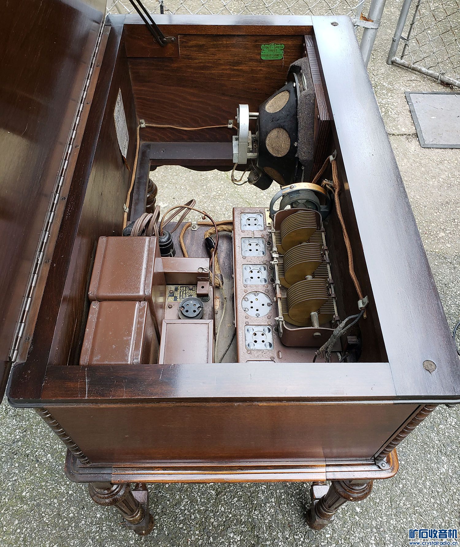

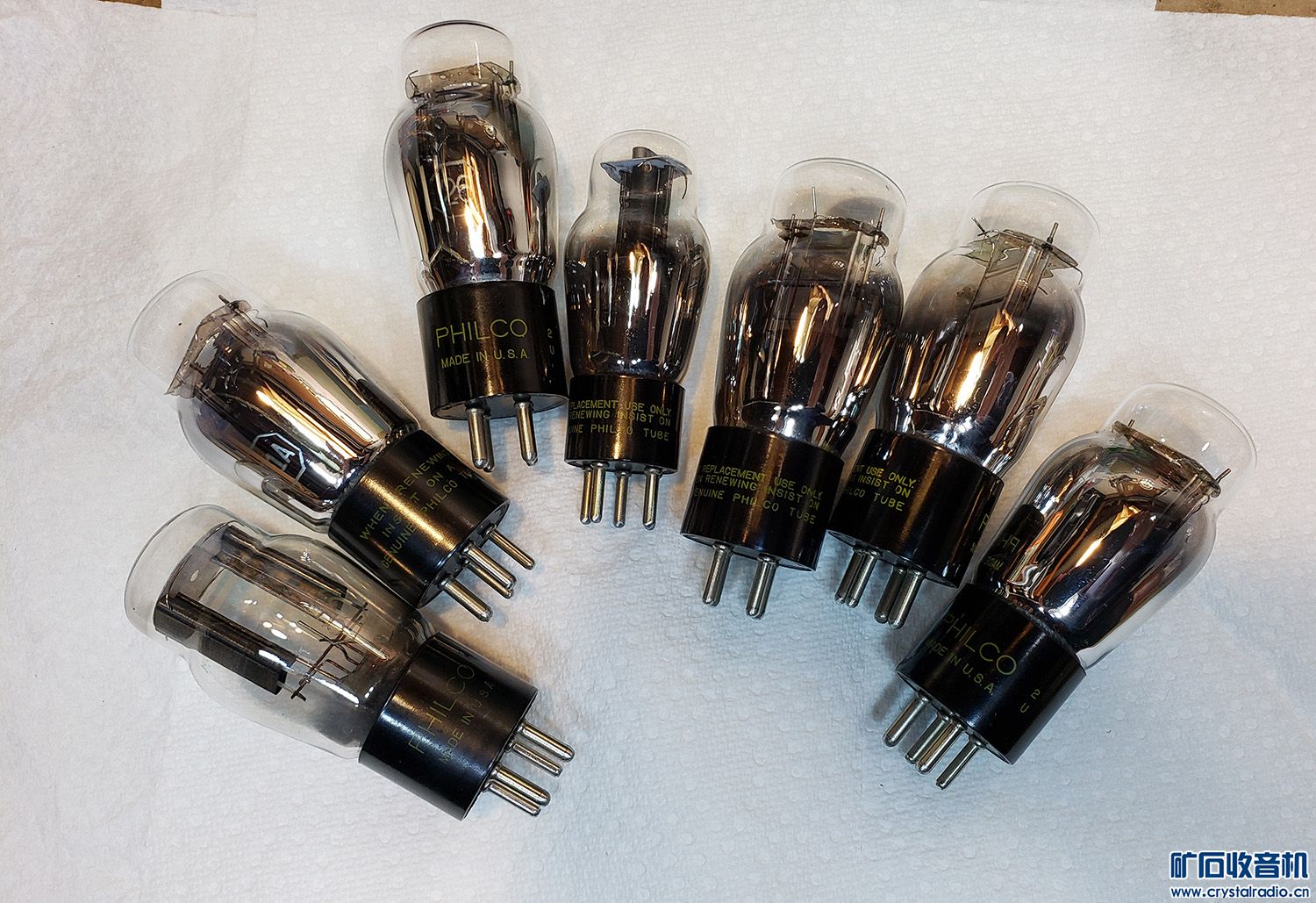

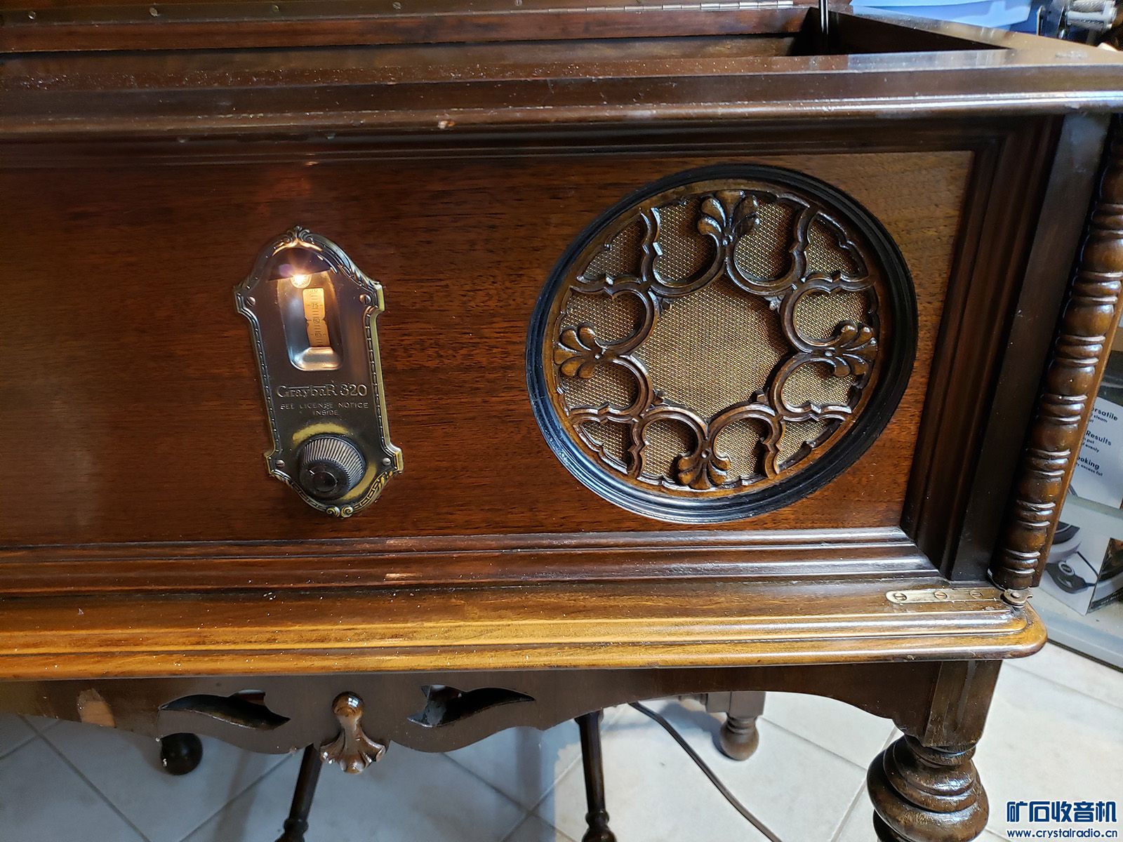

拿到了收音机,外观内部都很整洁,看来卖家是认真清洁了一番的。体积很大,89cm高,76cm长,48cm宽,也很重,估计最少也有70斤重。

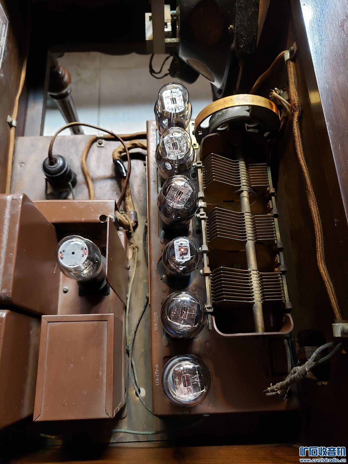

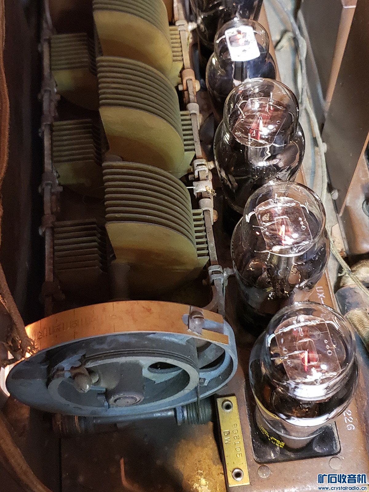

首先检查了电子管,每只灯丝都没有断,也没有内部短现像,从电子管外观上看,让人不敢相信这些是1924年出品的电子管,印的字迹清楚,管脚也没有氧化现像。接着检查了电源变压器,没有短路,断路现像。

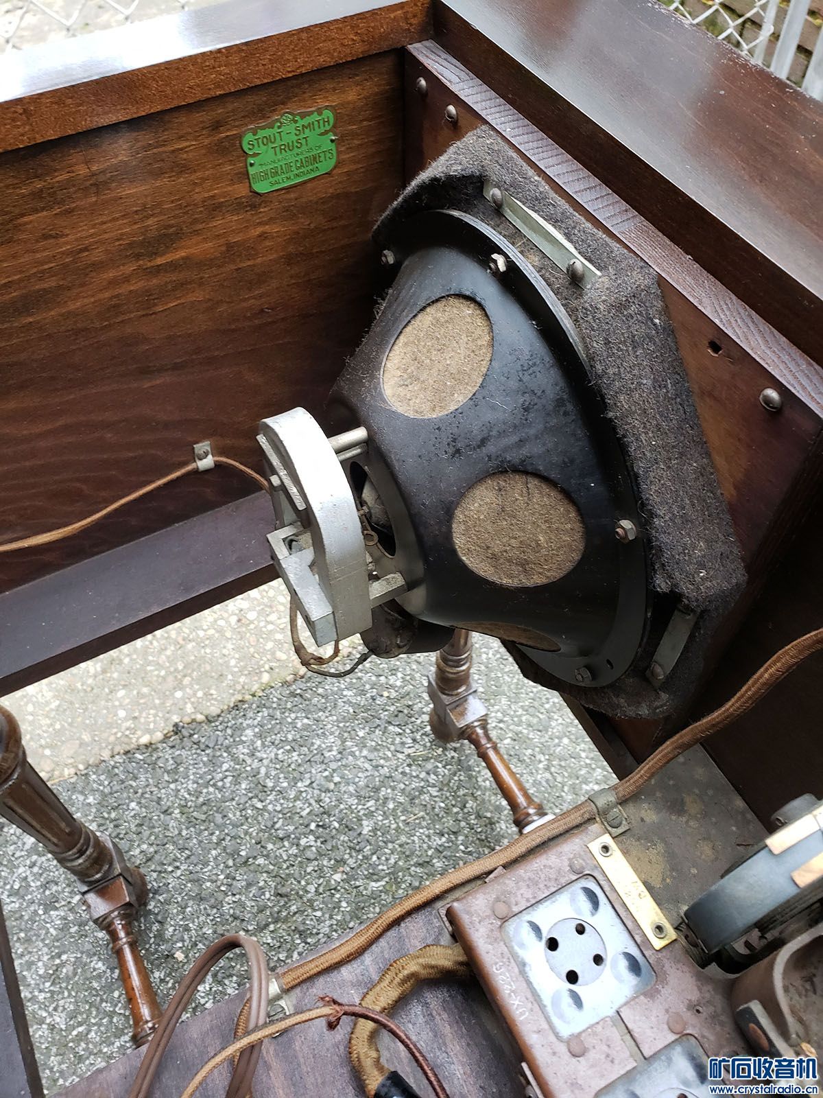

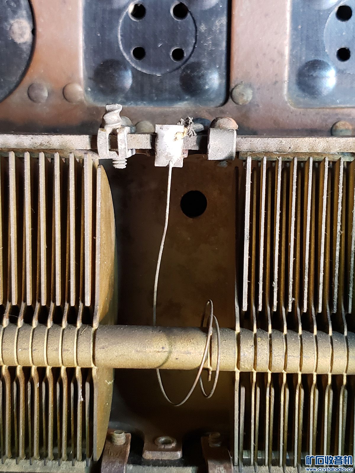

 楼主| 发表于 2021-1-19 12:29:44 | 显示全部楼层

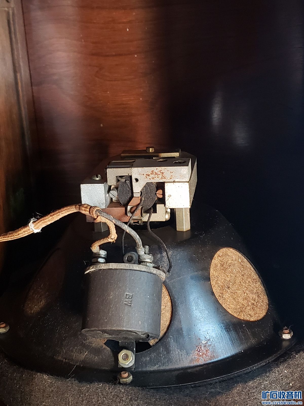

检查了喇叭,感觉正常。音量电位器无法转动,电台调谐也无法转动。接着清洁了每只电子管脚,用酒精清洁了电位器,结电台调谐内部转动外加了润滑油,使其慢慢能够转动。先没有插电子管,接通电源,指标灯亮,检测了每只管座灯丝电压正常,分别为,1.5伏,2.25伏,5小伏,属正常。没有冒烟短路现像。插上电子管,打开电源,电子管慢慢亮了起来,喇叭里慢慢发出了声音,调谐电台旋钮,喇叭里传出了广播声,太激动了,太兴奋了,九十多年的收音机工作了
声音比我想象的好,没有交流声,没有杂音,而且音量也比较大,有落地收音机的效果

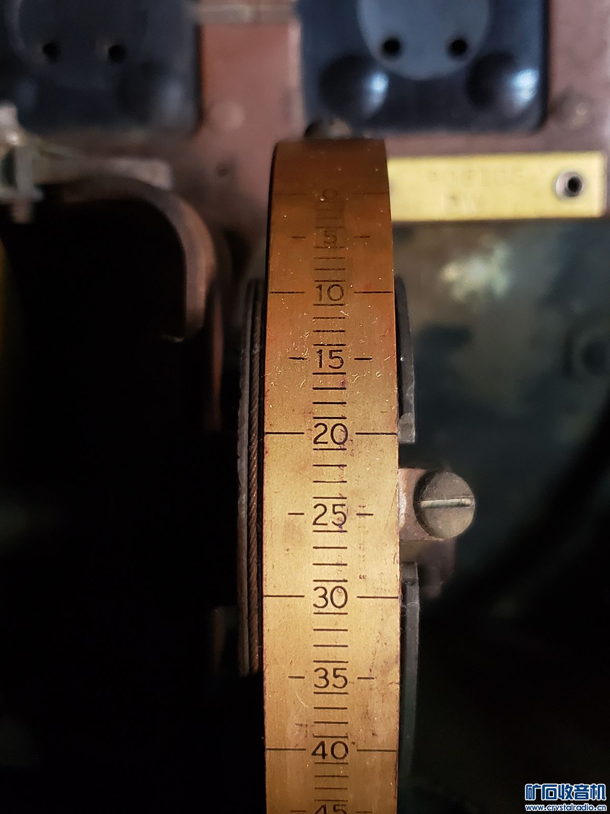

收音机电台指示为0至100的数字,我对比实际测试了一下,按收的范围为中波,频率大约为550-1400Hz
补充内容 (2021-1-26 10:05):
又测试了一下,接收频率大概为:AM550-1500KHz
