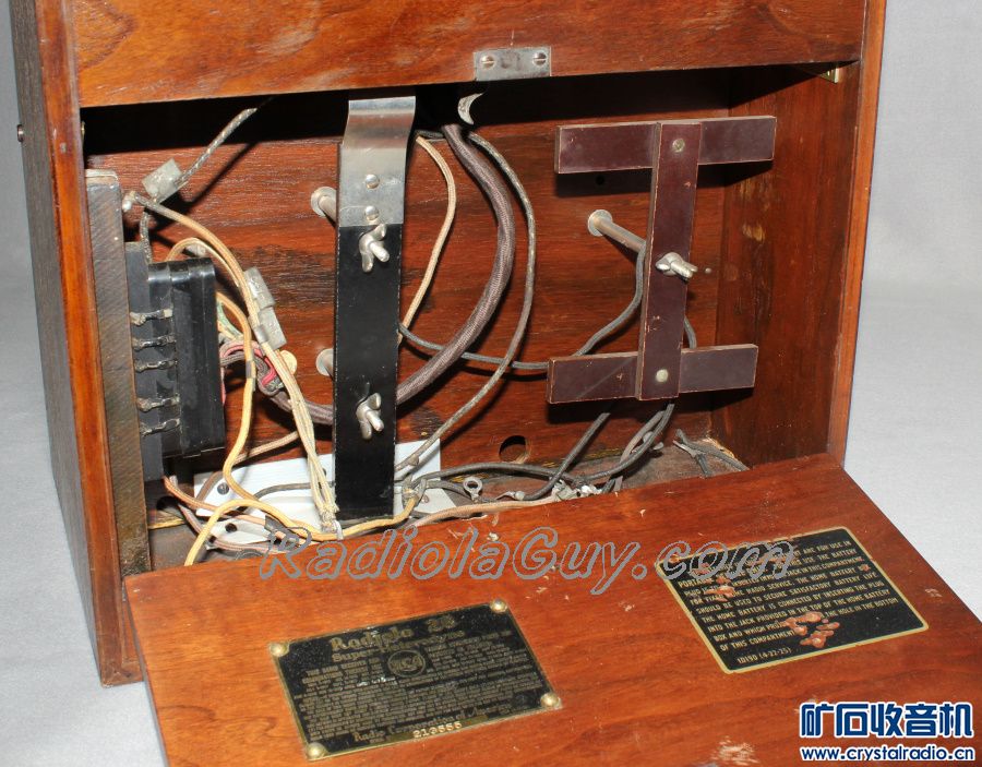

你的判断非常正确,它本身并没有坏,通过小心的维护,完全恢复了正常的工作

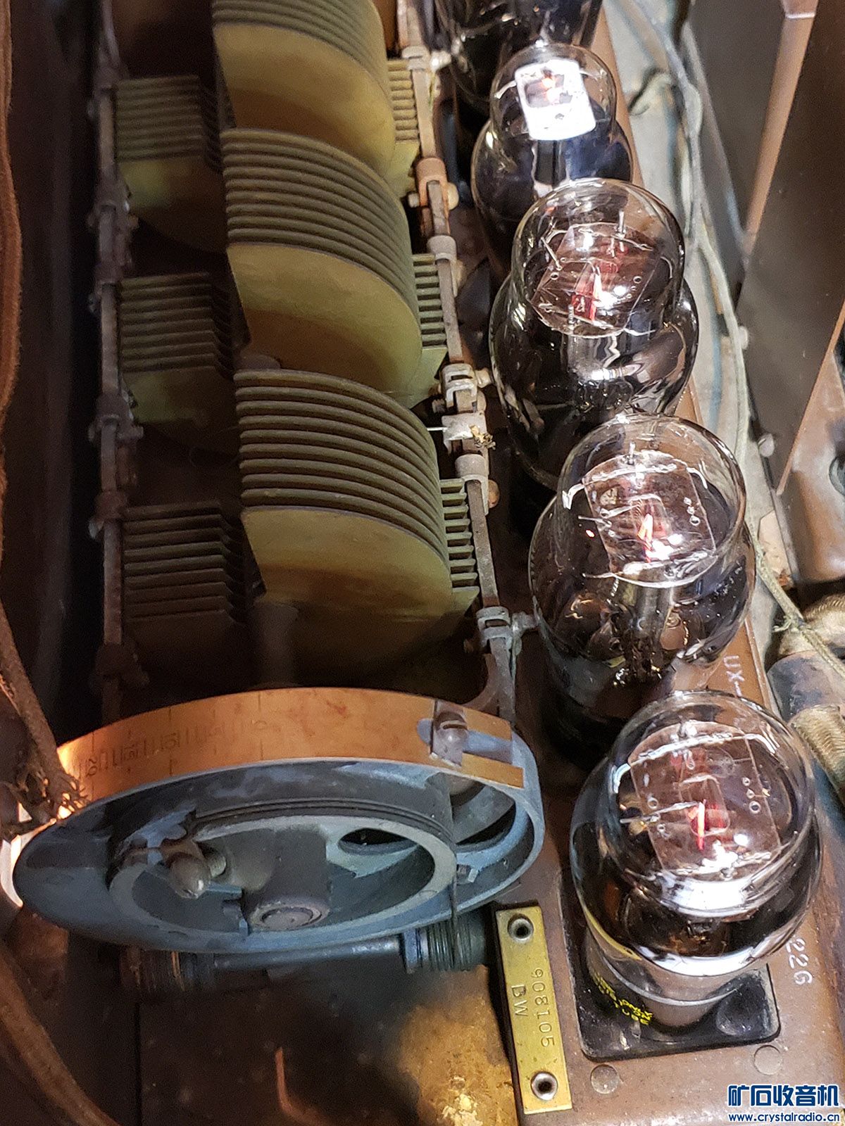

这台近百年的机器还能工作,一是保存的条件比较好,二是这台机器用料质量高,可变电容是铜材的,电台的标示也是铜片的,调谐器的拉线是较粗的钢索,小零件都在金属盒子里,没有受到环境的腐蚀

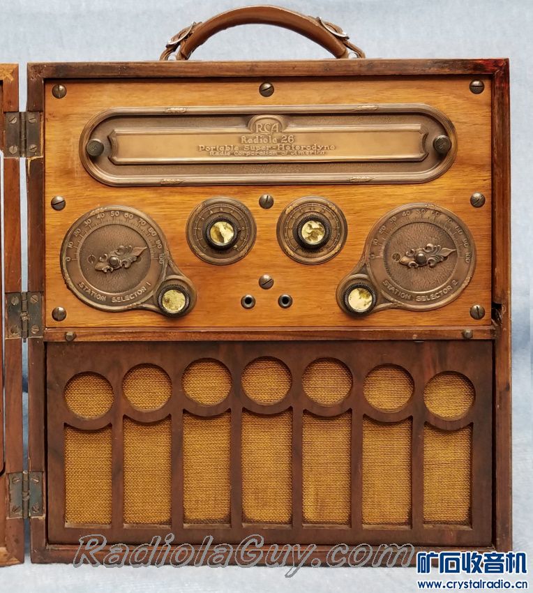

电路很有特点:一级不调谐高放(天线输入可调),两级调谐高放,一级调谐的三极管检波,一级低放,一级功放。全三极管布局。
0~100分度的度盘是早期收音机的雏形,非常珍贵。

绝对老爷机
直热管交流供电,全变压器耦合
最大五微法电容,输出用电容隔直接滤波电感

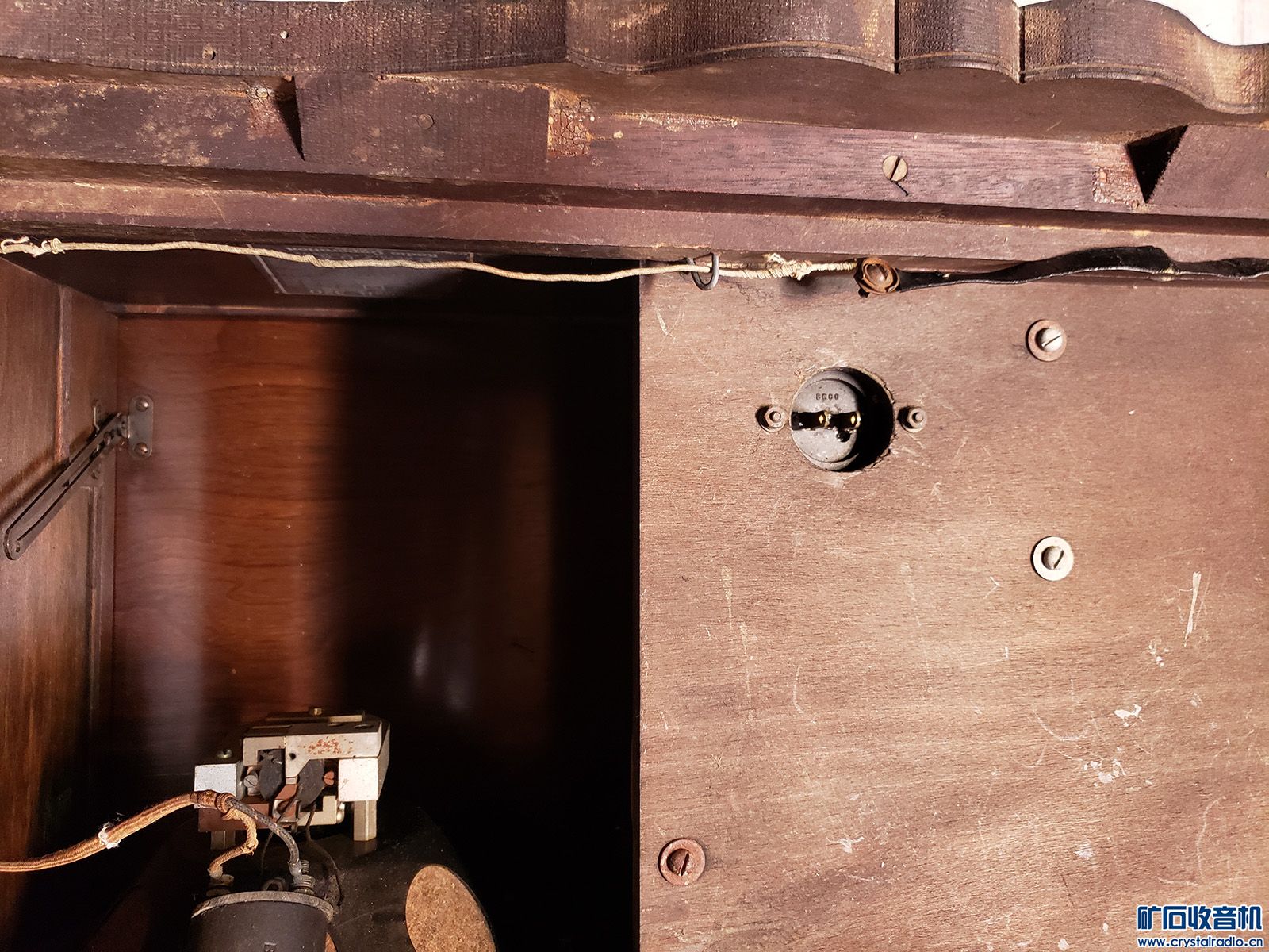

电源插座在机器下面而不是现在机器一般在机器的背面。

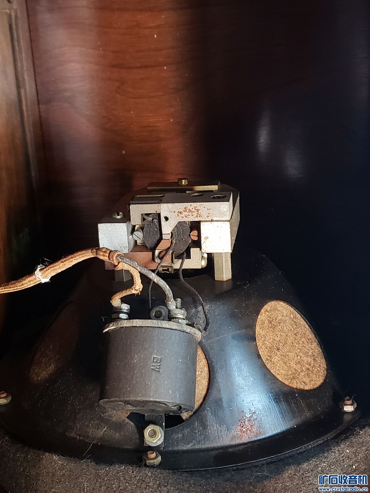

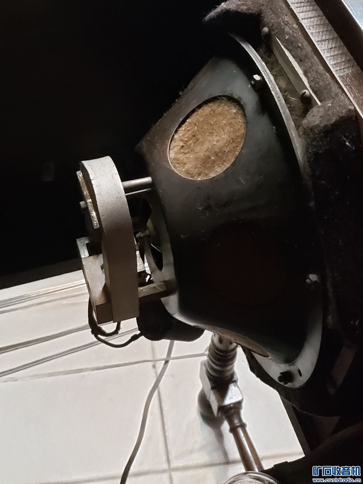

 楼主| 发表于 2021-1-20 08:04:00 | 显示全部楼层
乐在其中 发表于 2021-1-19 23:47

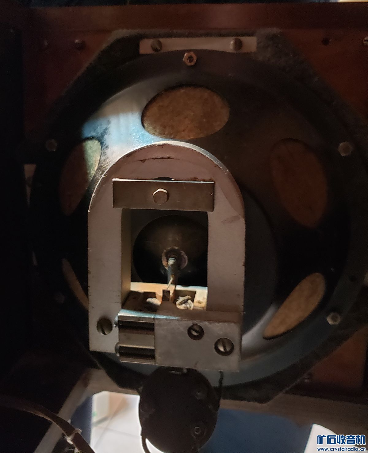

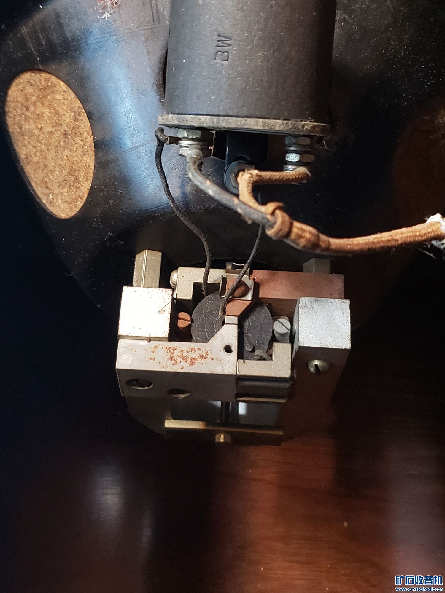

怎么看着喇叭像舌簧喇叭?
那个年代就是舌簧喇叭,动圈喇叭还没有出现。
这只舌簧喇叭十寸,结构实在,除了听音乐低频差一点外,中高音不错,没有失真,声音宏大。
在我的记忆中,舌簧喇叭音质很差,破响,沙哑,失真严重。现在有了新的认识,百年舌簧喇叭音质也不错

非常感谢朋友的讲解,老收音机的线路很特别。我也没有想到它的音量调节是用硕大的线绕电位器调谐天线电位实现的
