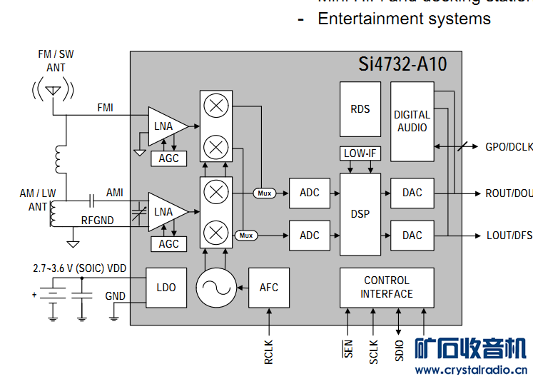

最近看了坛里的有人用si4732收音机做了单边带的收音机(http://www.crystalradio.cn/thread-1904915-1-1.html)而且效果还不错。于是我也买了几个此芯片来,没有arndrioun,于是移植到了stm32下面,现在可以出声了,调频效果还行,但我没打算用它他听调频,现在的一个大问题是短波效果非常不好,噪音大。
在短波段调谐好像很慢,我设置一个频点,si4732要慢慢调才能接近这个频率,才能出声,而且接不天线都差不多,效果非常差,收音机里的强台也尽是噪音。和德生的收音机完全没得比,收短波电台都收到这么费劲,SSB更别想了。
我用了一根1,2米导线伸出窗外,按理说收收个短波应该轻轻松松。
到现在也不没搞明白短波天线到底是FMI 接入,还是AMI接入。接谁噪音都大。
不知道怎么搞 了。

发表于 2021-1-16 15:33:47 | 显示全部楼层
FMI AMI 之间那个电感不要,你这图怎么说呢……
用下面那个吧
 楼主| 发表于 2021-1-16 16:09:43 | 显示全部楼层
用下面那个吧
发表于 2021-1-16 16:19:50 | 显示全部楼层
amduron 发表于 2021-1-16 16:09
问题问题是SW是从哪个脚进的芯片呢?我用模拟了我现在接的图,是个低通,信号走到AMI去了。
SW当然是AMI啊,而且支持3种天线,用途不同
PDF在原帖最后几页有

发表于 2021-1-16 16:49:09 | 显示全部楼层
amduron 发表于 2021-1-16 16:36
谢谢了!!我但是按现在这个图的接法效果也差不多,是不是LNA出问题了。
应该是看频率吧我的理解,频率高使用拉杆天线,低的用磁棒(或者特别长的天线)
但如果不接那个电感(可能说法不确切),拉杆天线是肯定没法用了
但磁棒效果会变的更好,这几种电路方面也是有区别的
