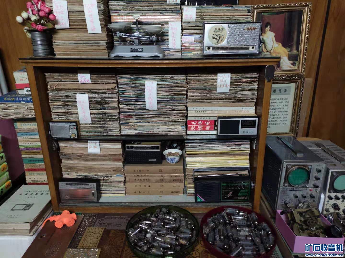

爸爸的收藏,不知道是什么东东

手动绕线机,带计数器,绕变压器线圈用的。

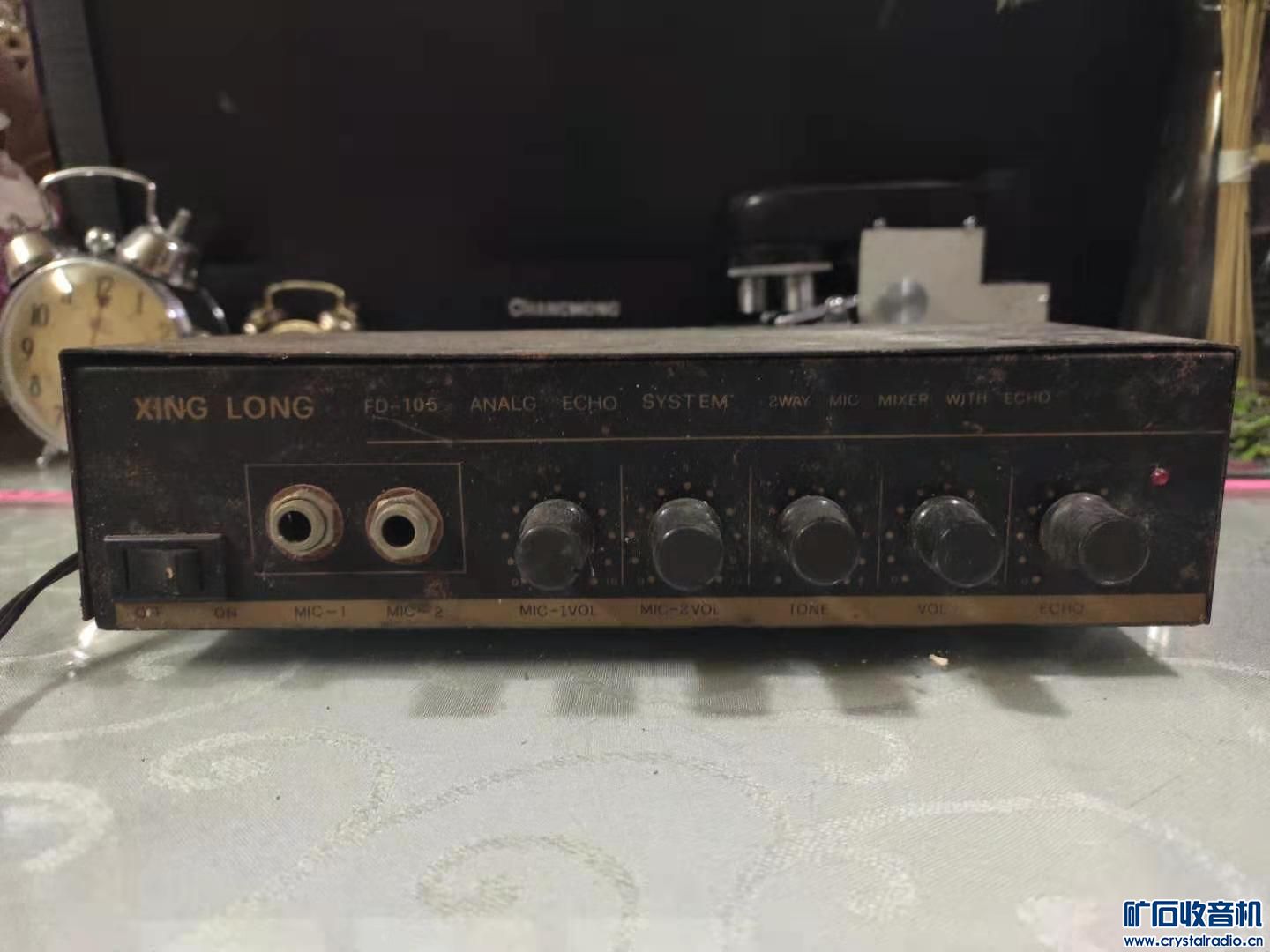

卡拉OK机,是给话筒放大信号加混响(回音)用的,以前大多扩音机不带话筒插口,有了这个就可以在家里唱歌了。

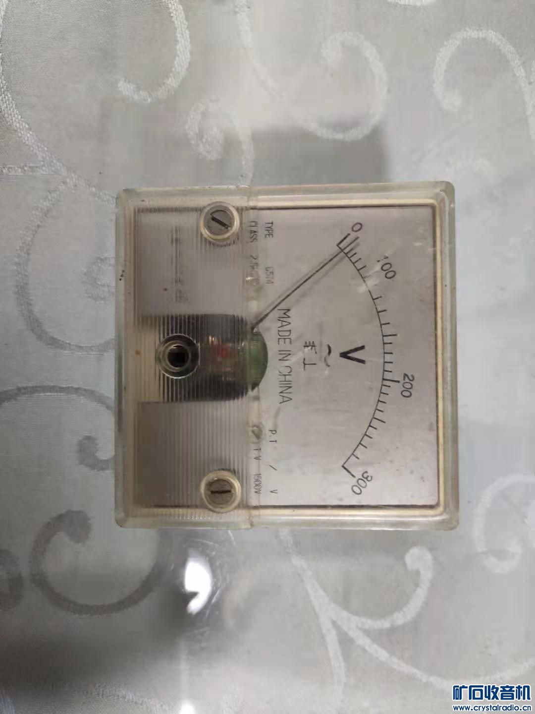

交流电压表

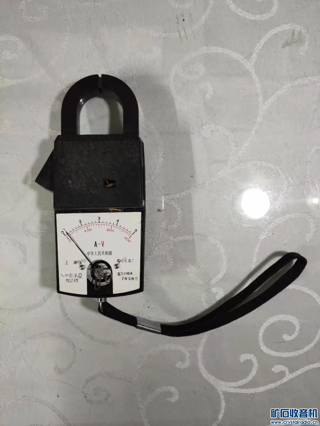

钳表,测交流电流和电压的(普通万用表可以测直流电流,但不能测交流电流)

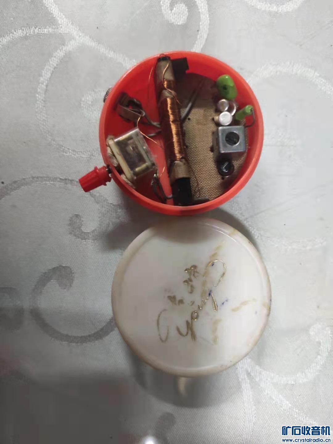

自制的中波收音机

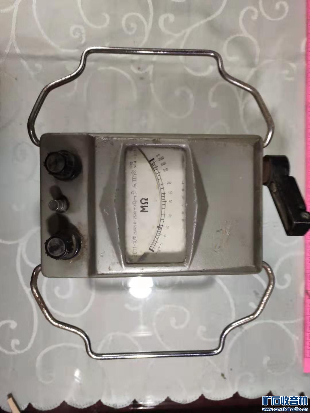

摇表,也称兆欧表,测量绝缘情况的。
