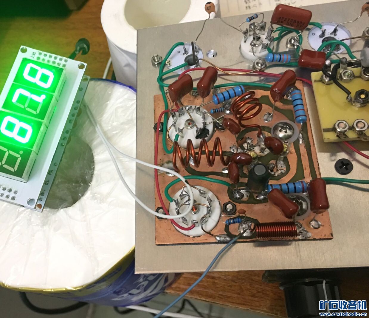

看得出楼主在线路布局焊接工艺设计是下了功夫的,估计接收灵敏度也能达到市面上厂家生产的收音机的灵敏度的水平

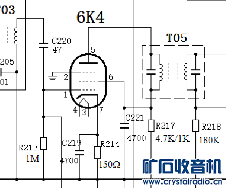

sj20052 发表于 2021-1-16 10:22
我有一块老式扩音机底板,正好仿照你的作品制作。已收藏你的图片数据,以备今后制作对照。谢谢!
只要直流工作点差不多,即可正常工作。
中放电流大一点小一点,只要不离谱,最终效果不会有影响

 楼主| 发表于 2021-1-21 17:12:40 | 显示全部楼层

手工制作布局非常好,这种布局对减少高频头对中放的干扰极有好处。
