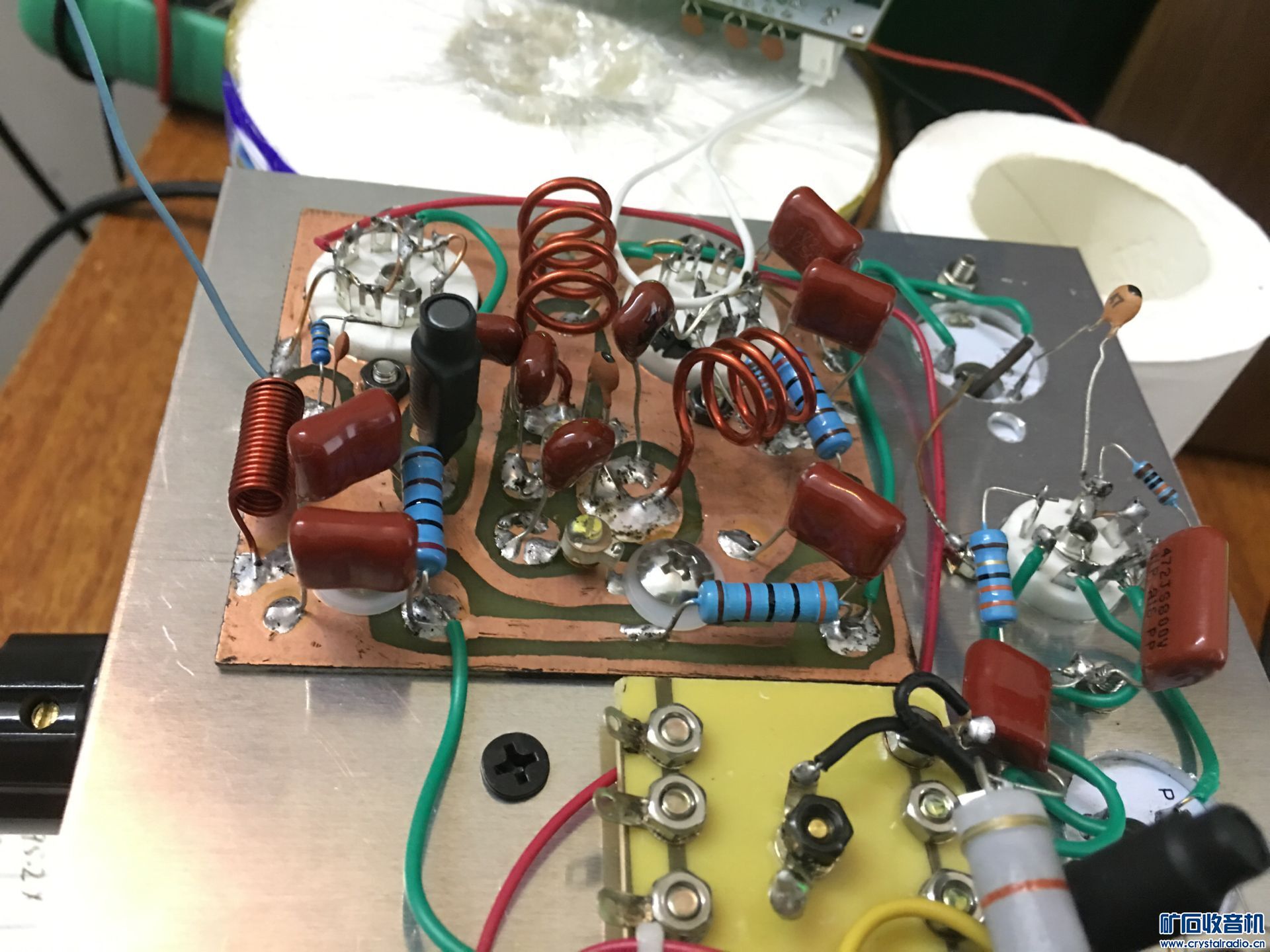

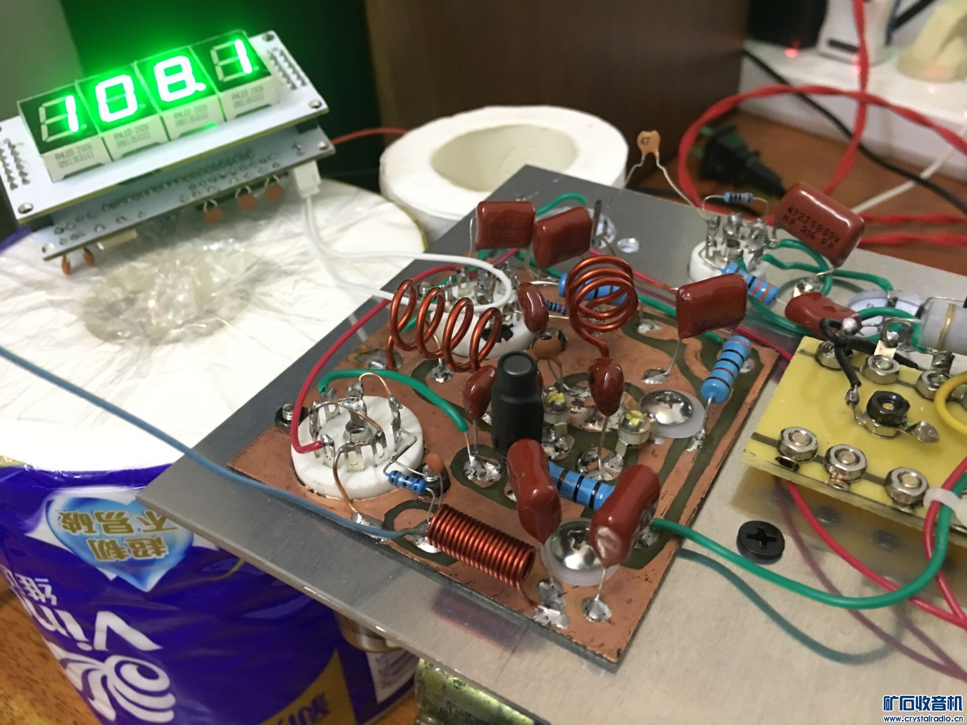

仿制了这位大哥的电子管调频收音机高频头,大师的高频头非常棒,而且成功率非常高,是新手不错的选择
http://www.crystalradio.cn/forum ... &extra=page%3D1
用6N1代替了ECC85效果不错
视频https://v.youku.com/v_show/id_XNTA3ODYxOTAwNA==.html
补充内容 (2021-1-23 15:16):
白天效果更好了,数了一下可以收到20个台,有十几个台声音很好
http://v.youku.com/v_show/id_XNT ... 15b4345e5f7c0f19b51
补充内容 (2021-1-23 15:17):
优酷视频

频显挺好是套件吗?
可买到么?

做工你和布置得很好。

 楼主| 发表于 2021-1-23 19:16:17 | 显示全部楼层
zhke 发表于 2021-1-23 05:25
频显挺好是套件吗?
可买到么?
淘宝可以买到

零件排列紧凑有序,焊接水平也高
多谢夸奖

恭喜恭喜,高放建议做一下屏蔽
发表于 2021-1-25 22:41:58 | 显示全部楼层
把修改后的电路图放一个方便大家仿制,再就是这样用覆铜板做高频头的方法很好,大面积的地,放个PCB板图更方便仿制了。
发表于 2021-1-26 15:15:18 | 显示全部楼层
要顶,祝贺成功
 楼主| 发表于 2021-1-26 15:37:47 | 显示全部楼层
dymsj 发表于 2021-1-25 22:41
把修改后的电路图放一个方便大家仿制,再就是这样用覆铜板做高频头的方法很好,大面积的地,放个PCB板图更 ...
按照大师的电路图不用修改,元件可根据自己的实际情况布局,只要方便焊接就行了,PCB自己画的
