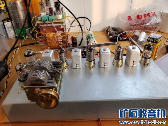

碎碎叨叨这么多,请各位老师指点一下我的作品:
这是一台半成品收音机,半成品,是因为我还没完全完工(估计要到年后了),低放,功放,电源系统还未安装上去,目前外接电源,外接功放可以正常接收收听电台而已

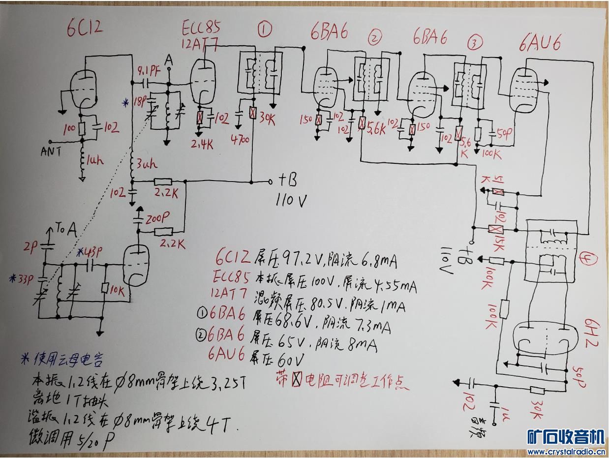

目前电源外接的,功放用的TA7340,扬声器是新飞乐
机壳是利用现有的资源,自己画图加工的,1mm无花镀锌板,激光切割后再数控折弯。
机壳上空处,安装电源变压器,和功放部分,暂定使用ECL86复合管。
手绘图纸如上,因手头没有仪器,仅一个万用表和一把电烙铁完成安装调试,商品收音机能收到的效果,此机几乎一样,可能个别弱台摇臂商品机弱些,待日后购买了仪器,再重新调一下
高频头部分,使用6C12和ECC85,使用6N11,12AT7,6BQ7A,6BZ7,效果同ECC85一样

请问楼主,6C12能用6N11或6N1代替吗?
发表于 2021-1-16 23:19:39 | 显示全部楼层
看楼主制作的FM胆机高频头部分也是这样的结构,就可以轻松起振收到广播,我的为什么不行,楼主高手了
