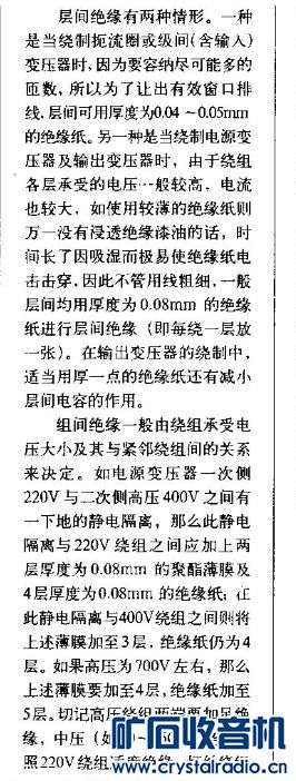

      ★★关于耐压绝缘的问题:
     不同型号规格的漆包线都有相应国家标准,对表面敷漆品种,厚度,绝缘等级,机械强度,极限电压等等都有规定,一般情况下对任何小功率非高压变压器漆包线的绝缘是足够的,即便是50年代的漆包线(普通;油性;高强)绝缘也不成问题。只是其线基含铜率高(所有的纯单质金属都特软),机械强度(拉;压;截;扭;弯)差,工艺成本高。比如缠个高阻耳机,2P2输出绕线会经常拉断,不得不根据情况取(焊)舍(圈少拆)。当今的材料工业与化工工业,线材制造业的进步无疑对漆包线的使用性能有较大的提升,为变压器制造提供了方便条件。

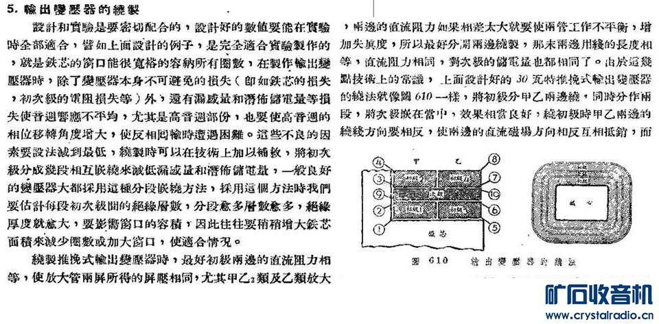

      这是1953年《怎样设计放大器》里,现在看最简单的推挽输出变压器的绕制。没有谈到层间绝缘,但90年代前都是有层间绝缘纸的。
发表于 2021-1-12 11:53:40 | 显示全部楼层
从上面可见很早时期对放大器输出变压器的分布电容就比较重视。现在也应该层层垫纸(名称绝缘纸)。
尽量大的电感量和尽量小的分布电容,电感量大则低频好,分布电容小则高频好,但这本身就是一对矛盾,因为要电感量大则分布电容必然也大,要分布电容小则电感量也必然会小,如何解决这一对矛盾,既要电感量大,以保持低频好,又要分布电容小以保持好的高频,这就是我们绕制输出变压器以保证音质的关键所在。
为保证有尽量小的分布电容:
a.各绕组尽量分多层绕制,一般来讲初级绕组不得小于5-7层,次级绕组也必须分5-7层,夹在初级绕组当中,因为这样即有很好的藕合,且各绕组的分布电容呈串联结构,而电容是越串联越小的。
b.注意绕制工艺,手法也是减少分布电容的重要措施。
第一,绕制时线圈一定要拉紧,越紧越好,这也是高级输出牛只能手工绕制,不能机器绕制的原因所在,但不一定要排列十分整齐,有少量乱【层】对分布电容相反有好处。
第二线间绝缘层越薄越好,如有绕制经验,有耐心,用绕一层刷一层快干漆更好,但刚开始绕制本人推荐用普通封装纸箱的不干胶胶带,但必须用不透明的那种,透明的反而不好用。每绕一层就用不干胶带封一层,初级与次级间封两层,因其薄膜很薄且有很好的固定作用。
第三次级绕组尽量均匀稀绕,尽量不要象初级那样排的过密,但一定要拉紧。

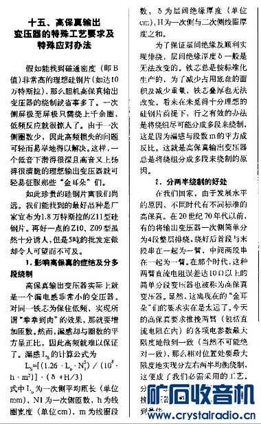

C,层间与组间绝缘:(层层垫纸)漏感公式里面与层间绝缘厚度有关式中【δ】。
