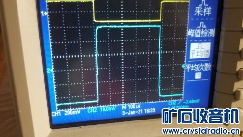

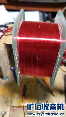

发表于 2021-1-12 23:16:49 来自手机 | 显示全部楼层
看过来,用实际行动告诉你们,此牛用于1200v高压,10k牛,电感56H,低频20HZ最大输出11W不失真,高频20KHZ最大输出10W不失真,用的就是乱绕法。今天刚刚绕完剩下的一只,参数一不一致明天可以揭晓

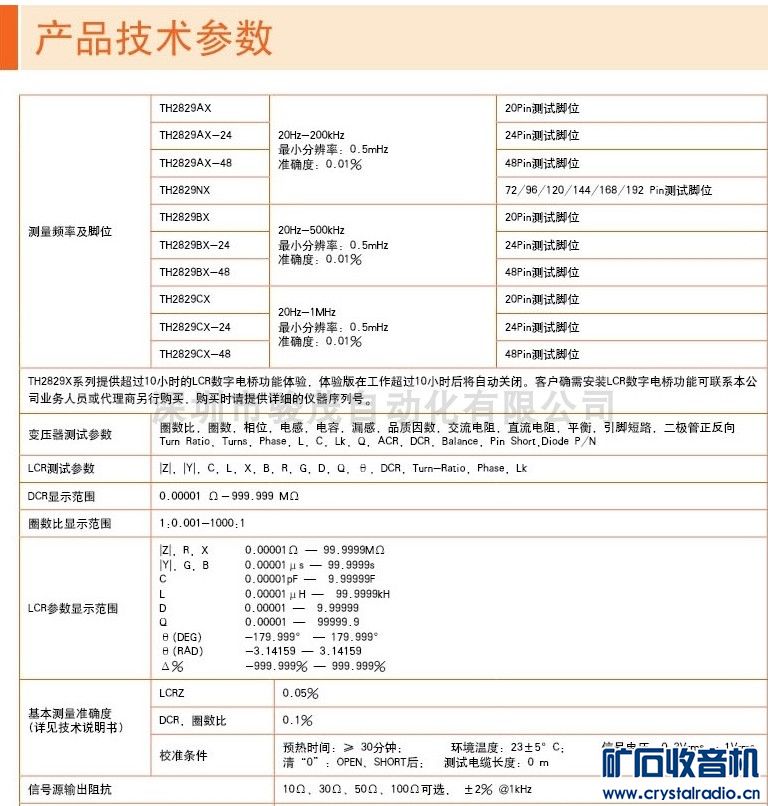

发表于 2021-1-11 13:14:15 | 显示全部楼层
同惠的变压器测试仪可以测出差别。
 楼主| 发表于 2021-1-11 13:22:14 来自手机 | 显示全部楼层
JuncoJet 发表于 2021-1-11 13:14
同惠的变压器测试仪可以测出差别。
具体有哪些差异那?交流一下!
发表于 2021-1-11 13:34:22 | 显示全部楼层
wys25251325 发表于 2021-1-11 13:22
具体有哪些差异那?交流一下!
没有用过那机器,但论坛里有人收了台二手的,功能上应该是个多路的电桥
至于变压器么,加纸可以增加绝缘,减小过饱和涡流产生的发热
但效率肯定会有所下降的
