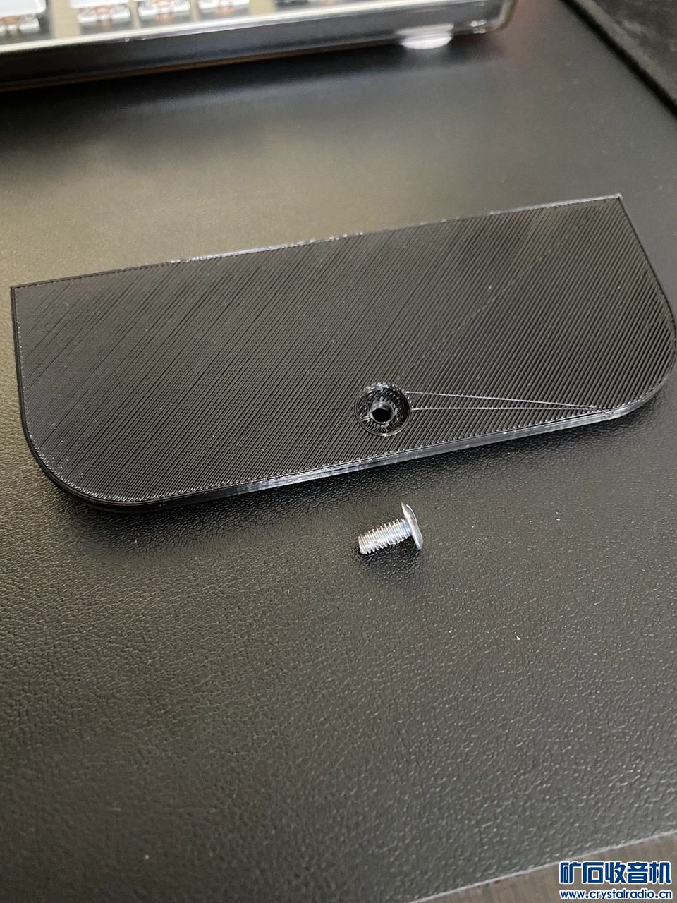

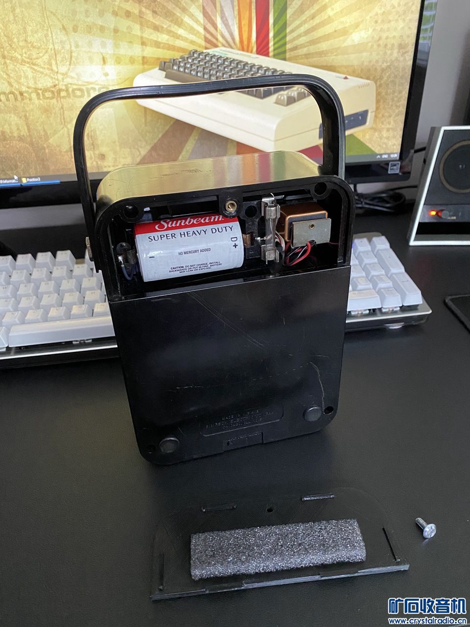

上次说到买了两块辛普森260-6P,其中有一块的过载保护不能用,事实上,我一开始发现过载保护板上有一个二极管出现物理损坏,于是买了可以替换的型号换上依然不行,估计是问题出在别的地方。除此之外,它还缺电池舱盖。考虑到这块表测量准确度还非常好,于是楼主花了一个多小时的时间给它设计了一个盖子,然后3D打印出来,结果第一次的初稿效果不佳,主要是尺寸和一些细节设计不到位没法做到严丝合缝。后来又多次修改才基本弄了个大差不差,反正能不让电池掉出来就行了。
260-6P需要一节1号电池和一节9V电池
特意打磨出来的平头螺丝

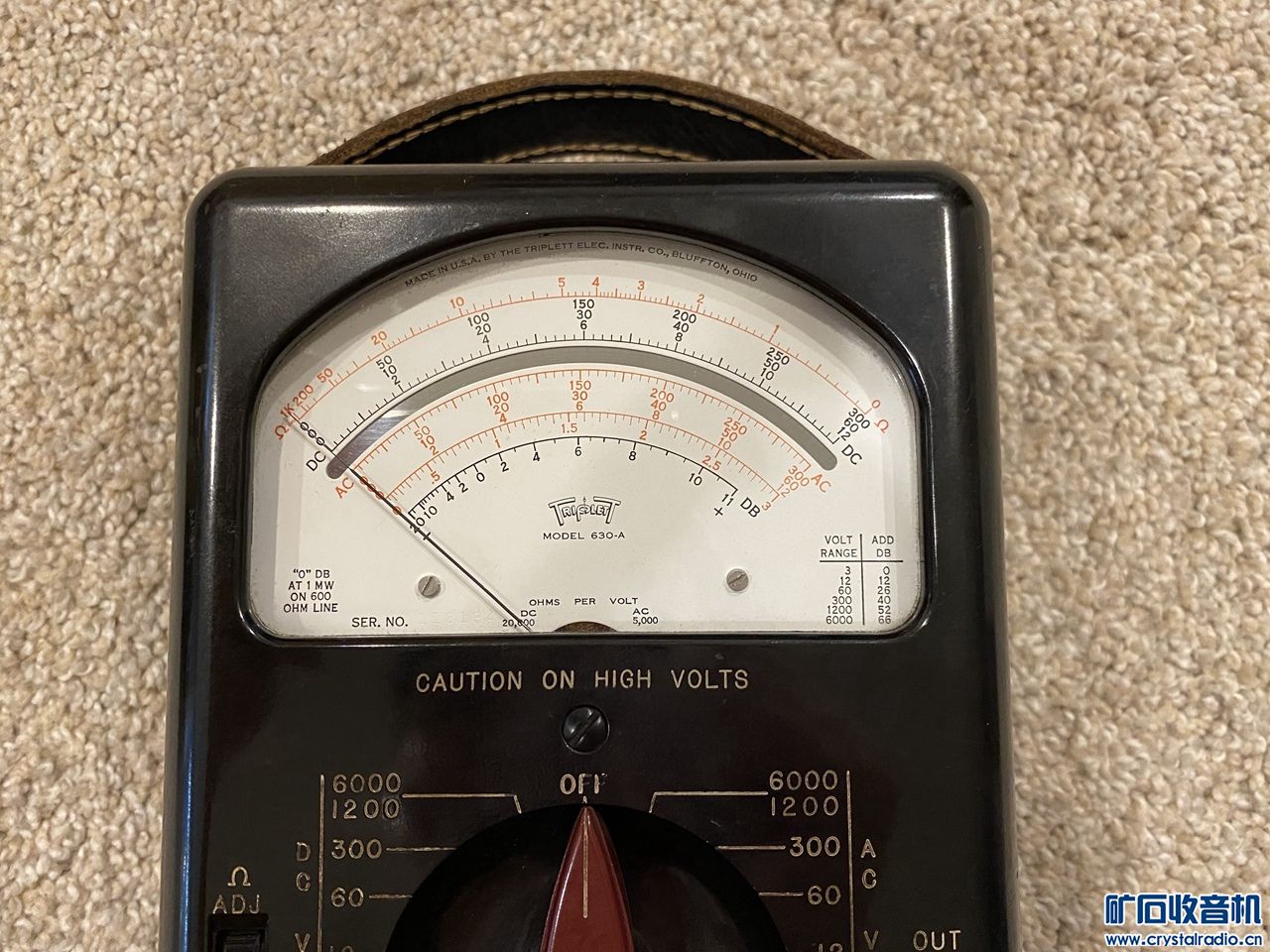

折腾完了这两块260之后,某天逛本地二手app的时候发现有人以白菜价(5美元)出售两块万用表,一块是同样大名鼎鼎的Triplett 630,另一块是辛普森260-5。卖家不清楚是不是还能用,所以就便宜甩卖。二话不说往返驱车80公里把这两个老宝贝带回了家。很遗憾,我没有给Triplett 630拍多少照片,主要原因是其成色不很好(少了几块肉),同时测量准确度差的不少,且内部没有可调电阻可以校准,后来eBay出掉了。

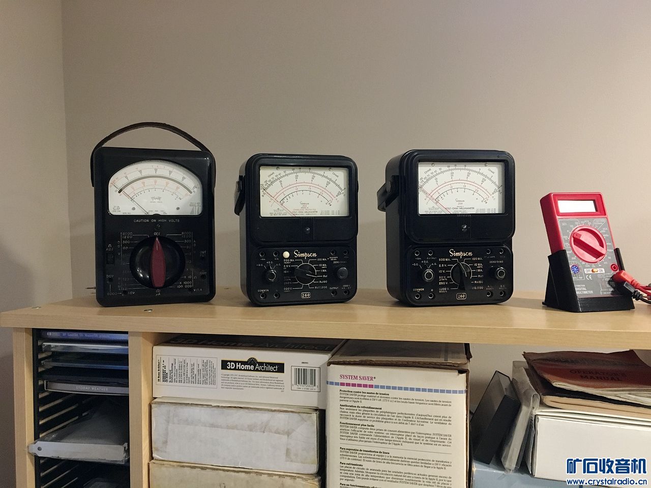

这是为数很少的Triplett 630照片之一,当做纪念吧,最右侧的是260-5

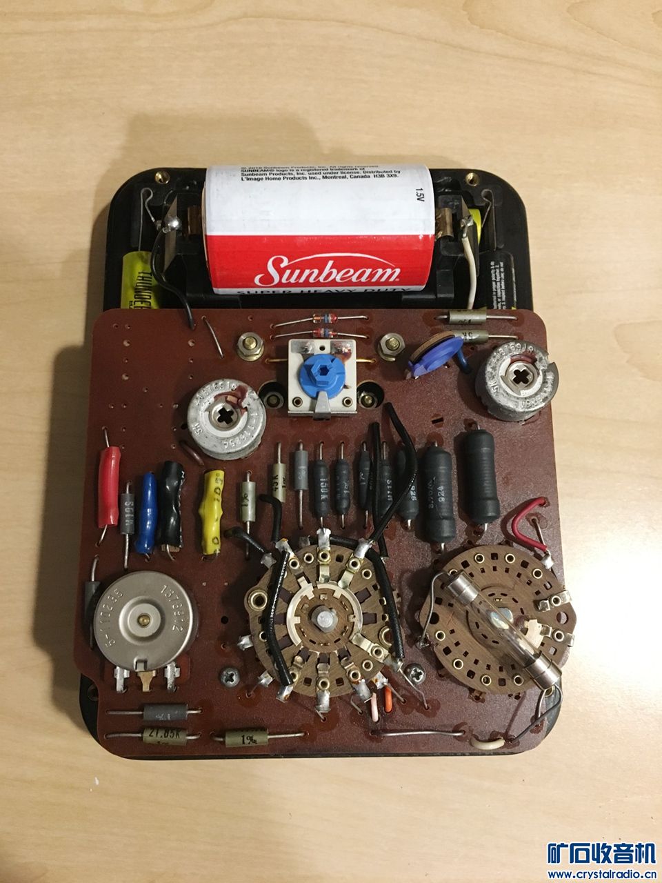

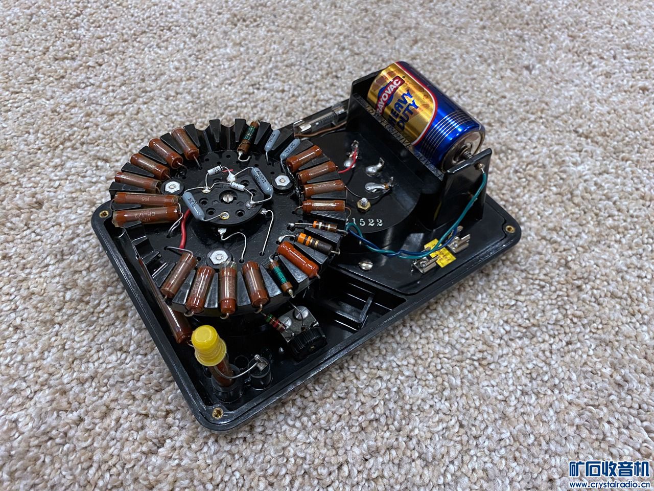

内部的电路也相比6P而言简单很多,此外保险丝是直接焊在量程波段开关上的——话说这个1A的保险丝非常敏感,如果在直流2.5V档不小心误测9V电池这玩意儿就会烧(我已经烧掉两个了)

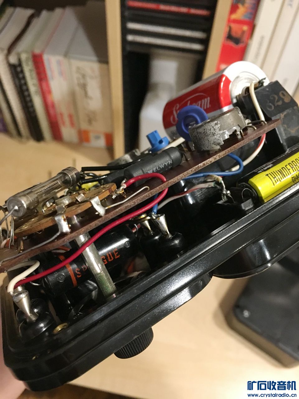

侧面看和6P差不错,但这块表最明显的差别除了过载保护之外,它用了4节5号电池代替了9V电池(或许应该反过来说,毕竟6是在5之后出的)
哥仨好

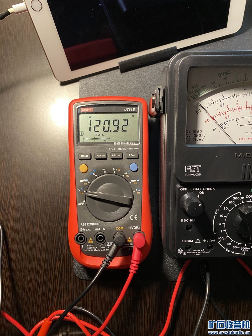

然而,万用表毕竟还是用来做些测试才有意义。某天闲着无聊,把几块表拿出来测测交流电,看看差别有多大。和国内不同的是,美国民用交流电的标称值为60Hz 120V (±6%)。下面看看各表测试的结果,大家看看该怎么评价?
首先是论坛几乎人手一台的UT61e,测出来是120.92V

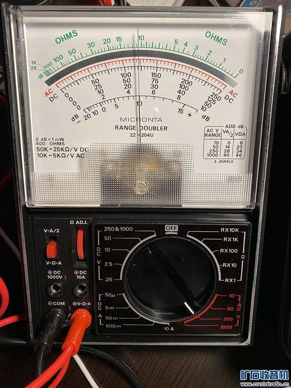

22-204U测出来大约是123V

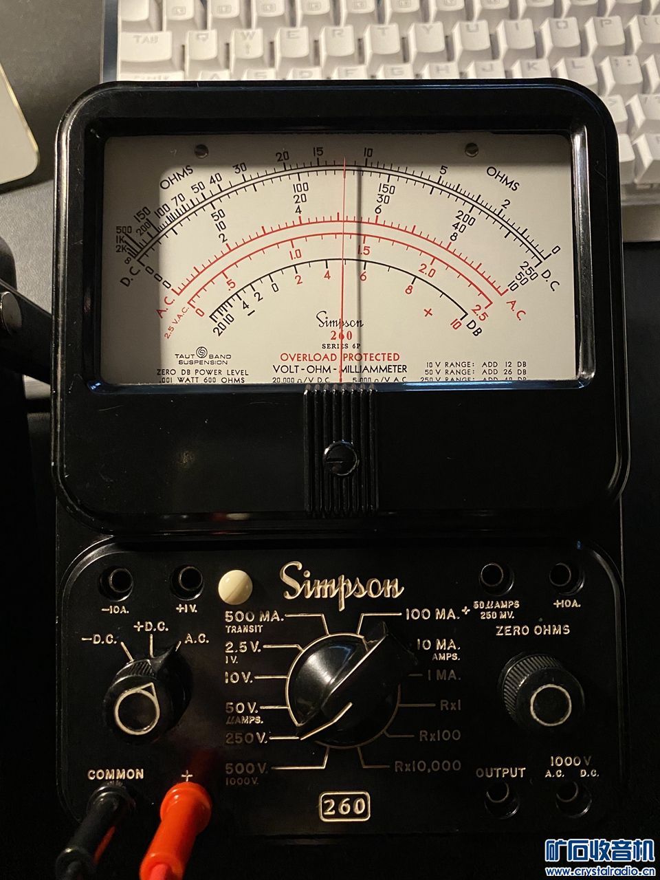

辛普森260-6P测出来则大约在128V???
不知道大家怎么看?测试结果显示61e和22-204U相对接近,而22-220A和260-6P比较接近。考虑到120±6%=112.8V~127.2V以及万用表本身的精度,这些结果也都能够被合理的解释。不过到底我该相信谁呢?这里补充一点,这些表在测低压直流的时候结果都比较一致。

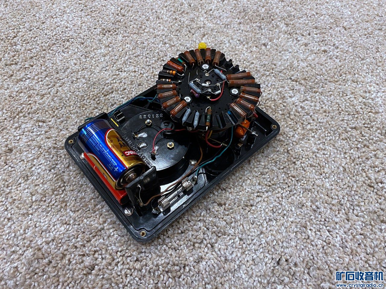

对了,我找到了之前拍的一些630内部的照片,和你分享!

就楼主测试的交流电压来看,误差很大啊。
优利德UT61e测出来是120.92V,这里暂且就用它测试的数据作为标准(4位半的数字表,如果表没有问题,测试数据的可信度远远高于机械指针万用表),来统计一下误差。
Micronta 22-220A测出来大约是125V     误差3.4%
22-204U测出来大约是123V                  误差1.8%
辛普森260-6P测出来则大约在128V       误差5.9%
不过我奇怪的是楼主说直流电压测试没有问题,不知道表的交流部分能不能单独调整校准。
