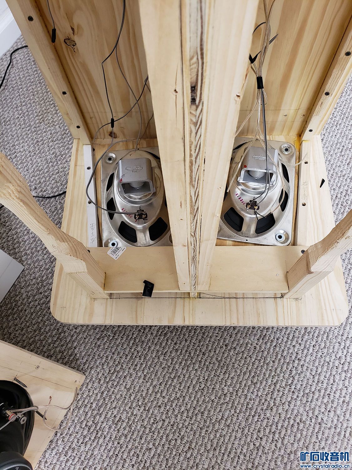

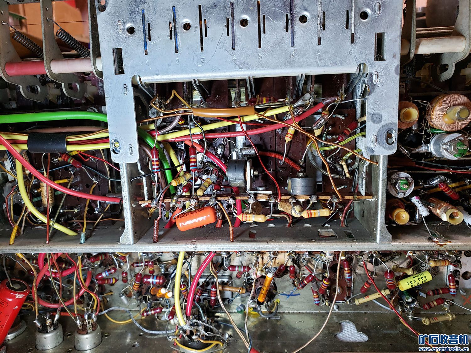

有朋友讲这台实际上是一台带收音机的扩音机,实听完全工作正常,而且一般音量不敢调过半,音量太大

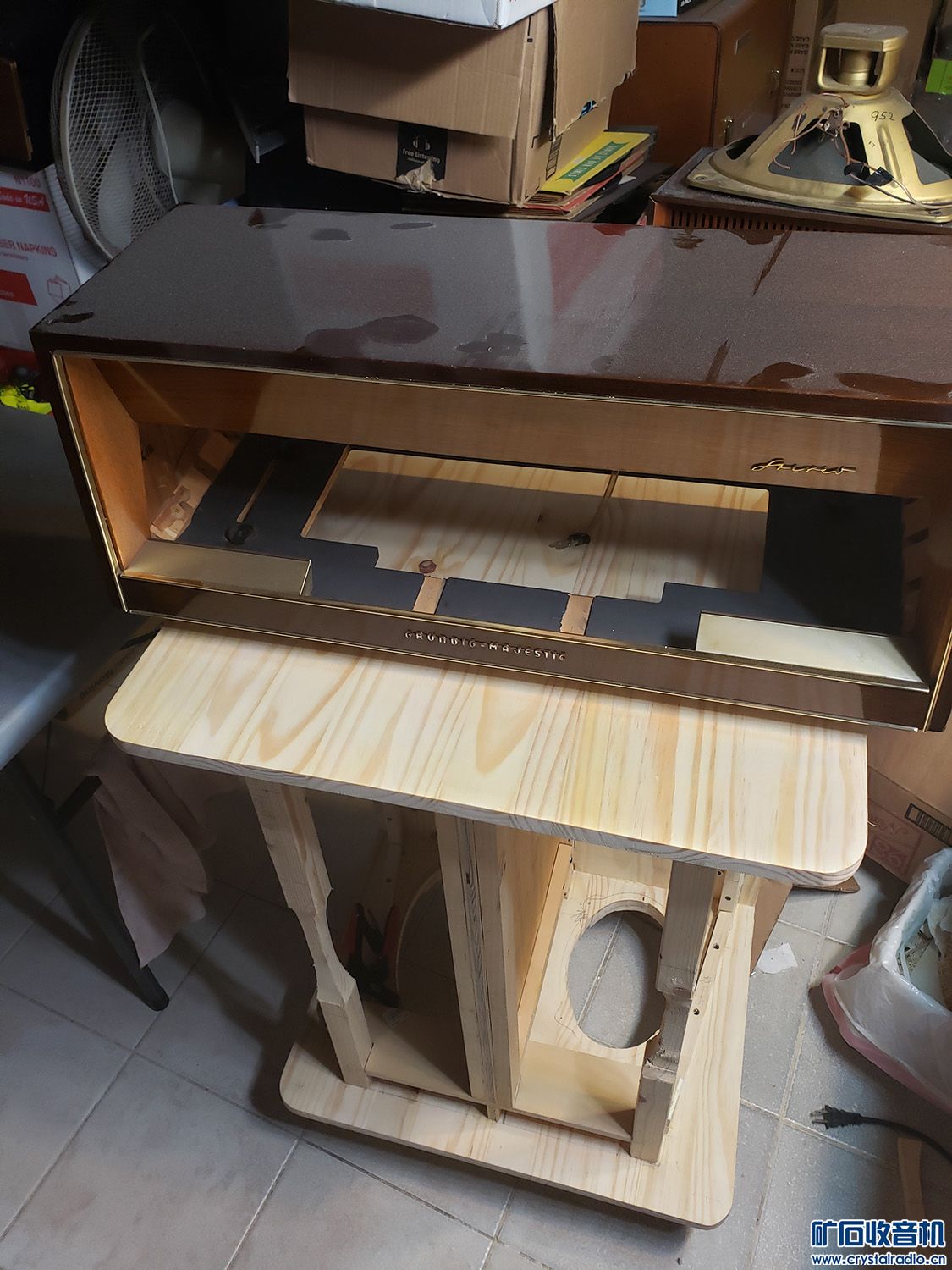

这台机器有四段均衡器,根据音乐,你可以自由调节。在音箱后面还可以选用不同喇叭的组合,我加了开关,根据音源你可以选择哪一组喇叭效果最好或全部都用

当初我是这样想,立体声音箱都是分开,做两个太一般化了,所以做一个连体音箱内部是分开的,侧面加喇叭并且有一定角度,让声音扩展,至于实际效果感觉还可以,当立体声键按下去后,有明显的立体声,总之会比台式机两组喇叭都在一个箱体里效果好些。

是一个连体的,但是两个完全独立的音箱,地面有两只根德原装全频喇叭,其他四只你慢慢找找吧
