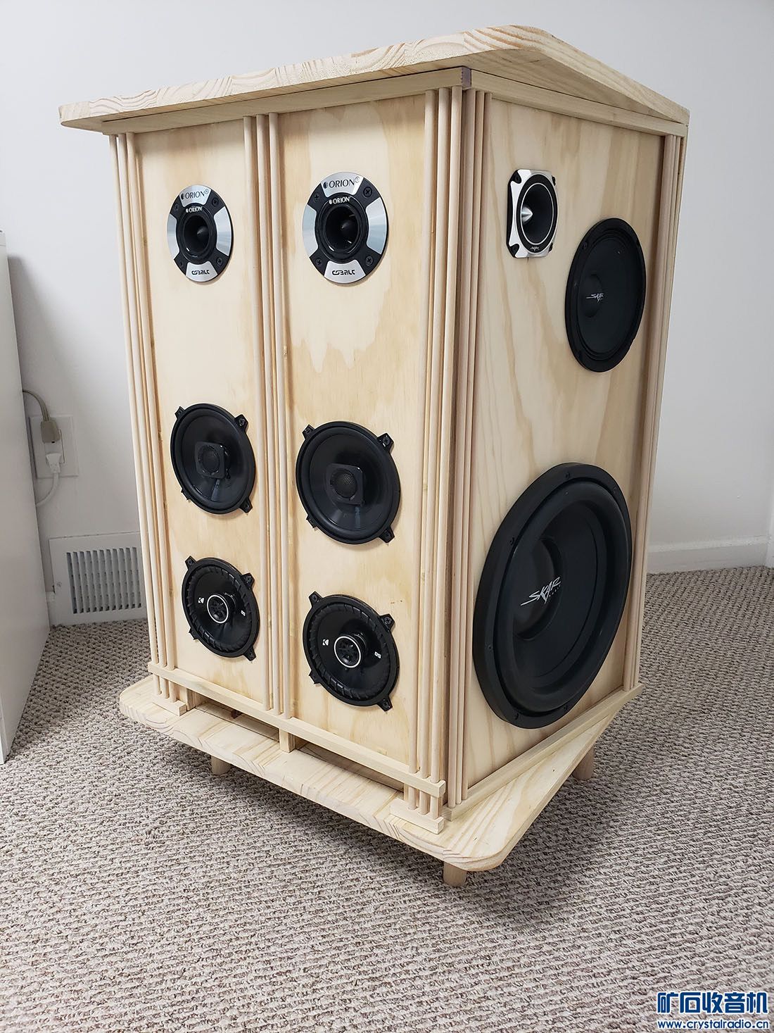

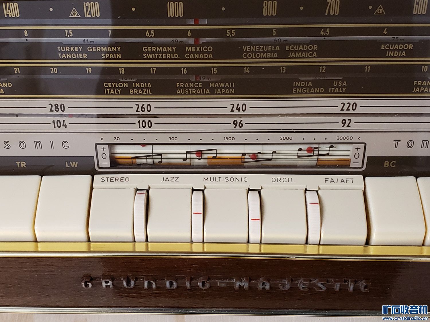

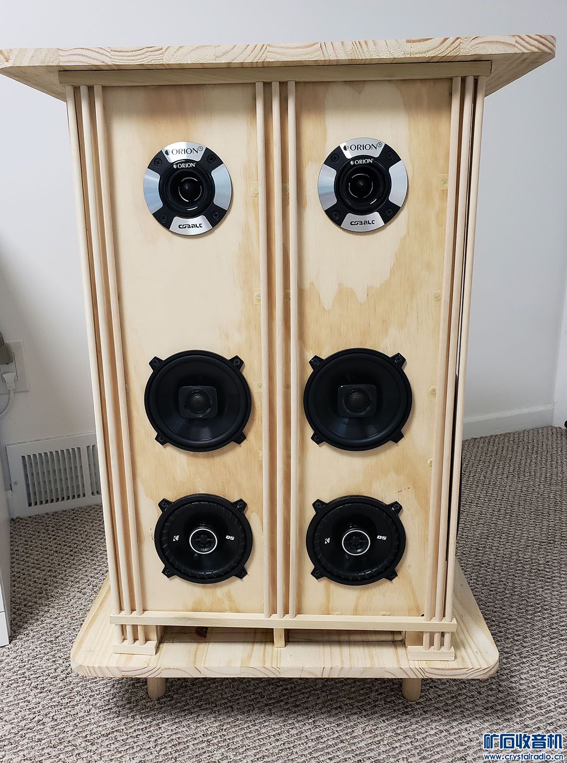

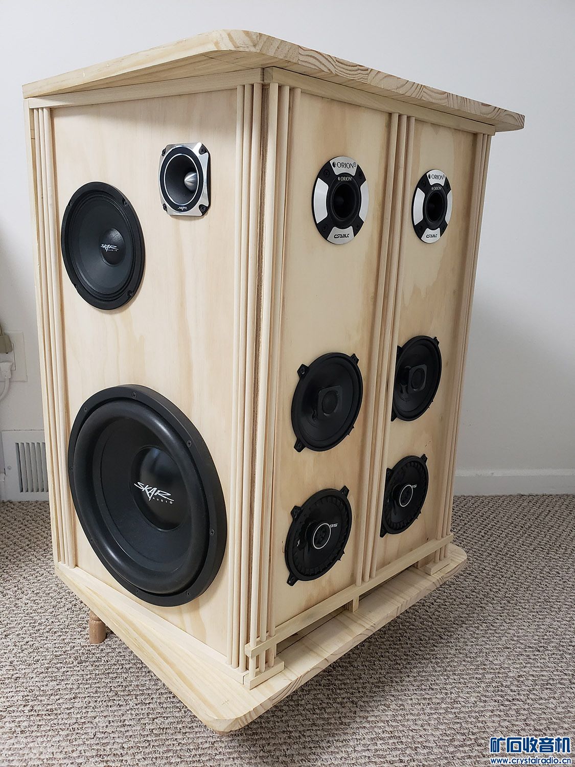

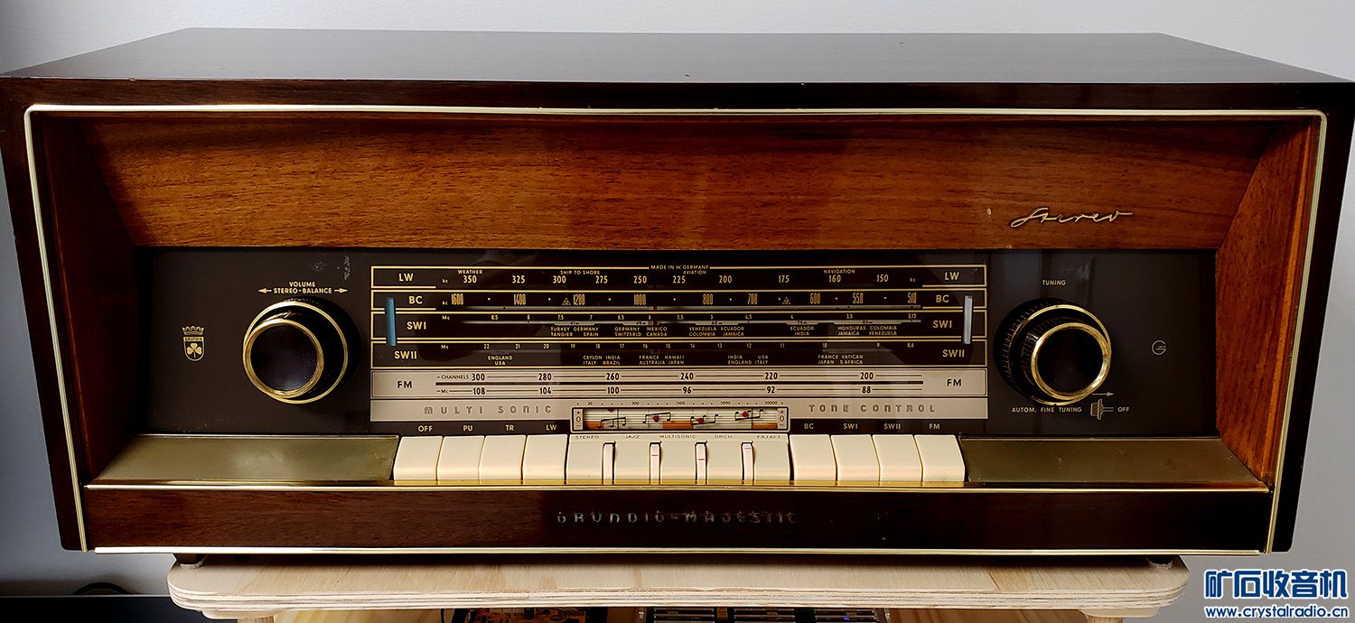

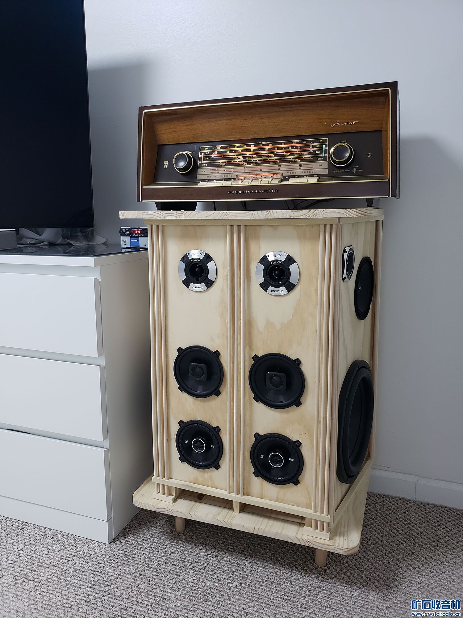

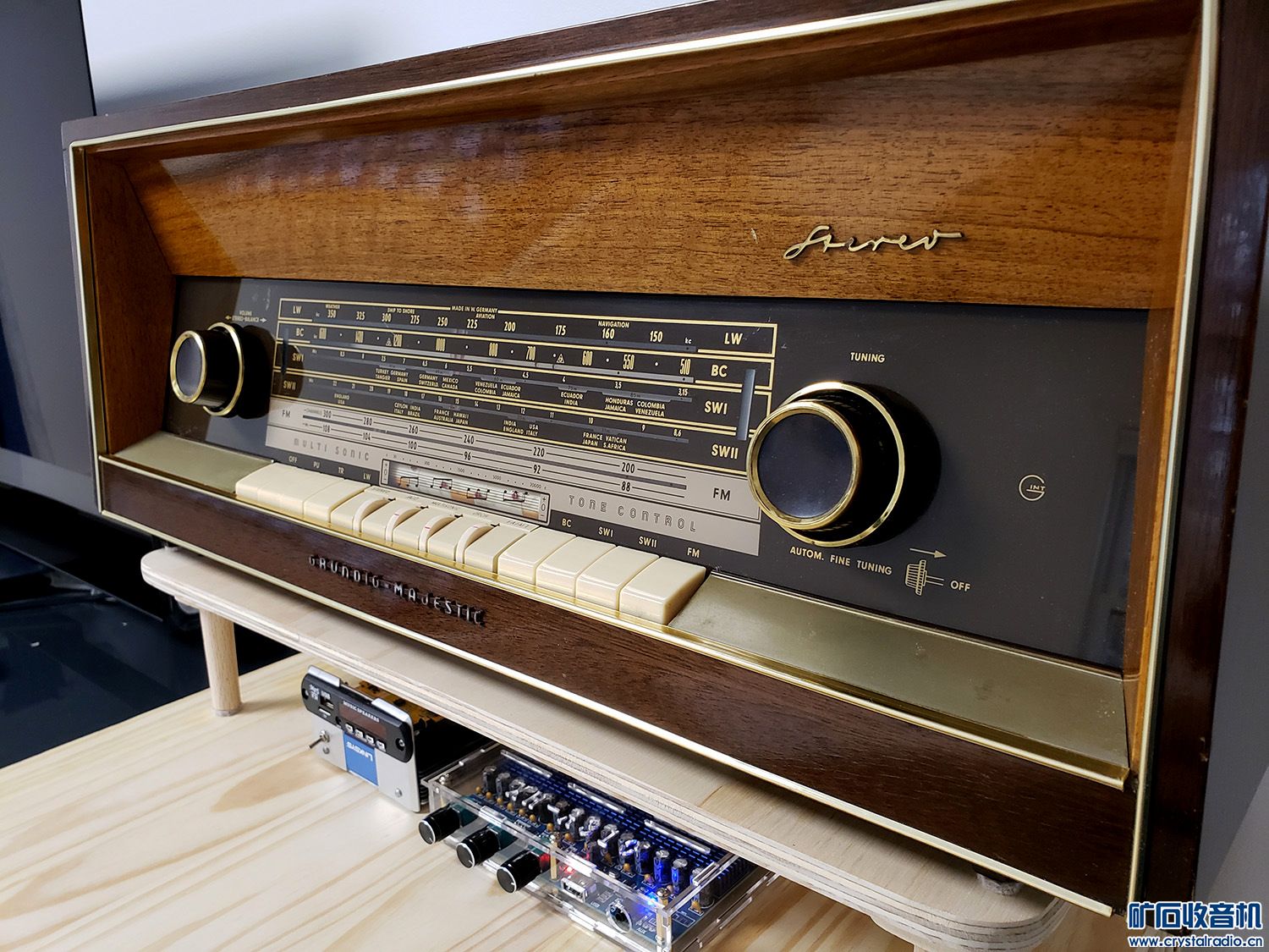

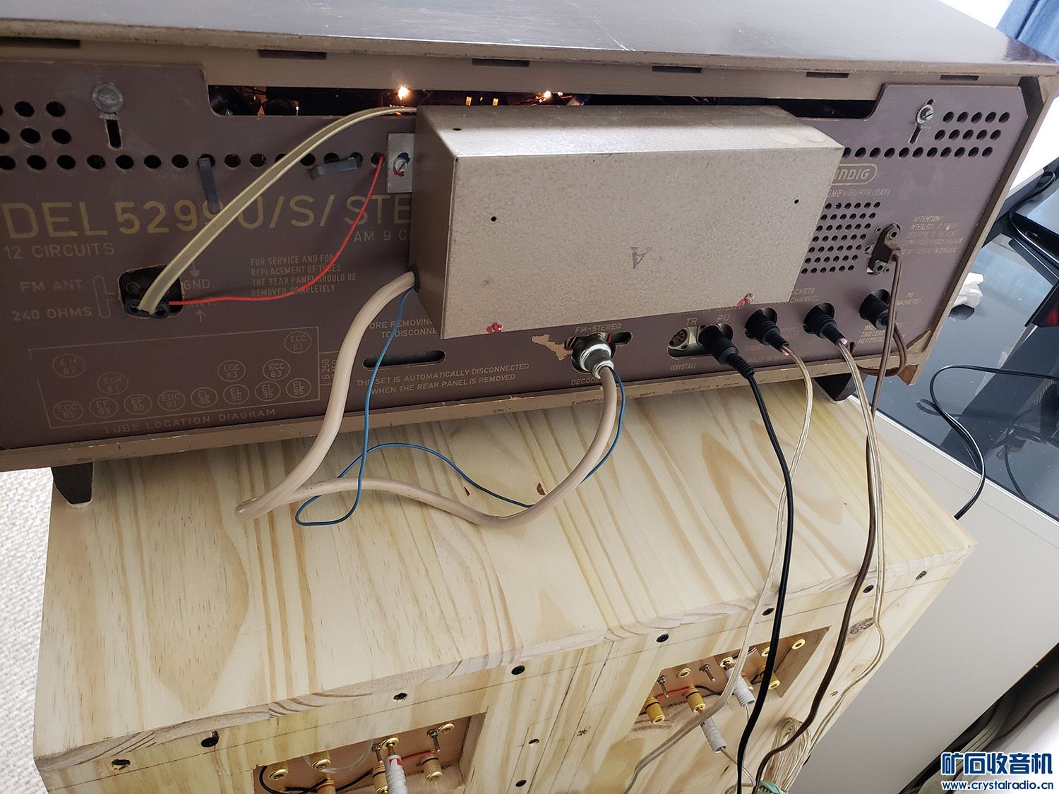

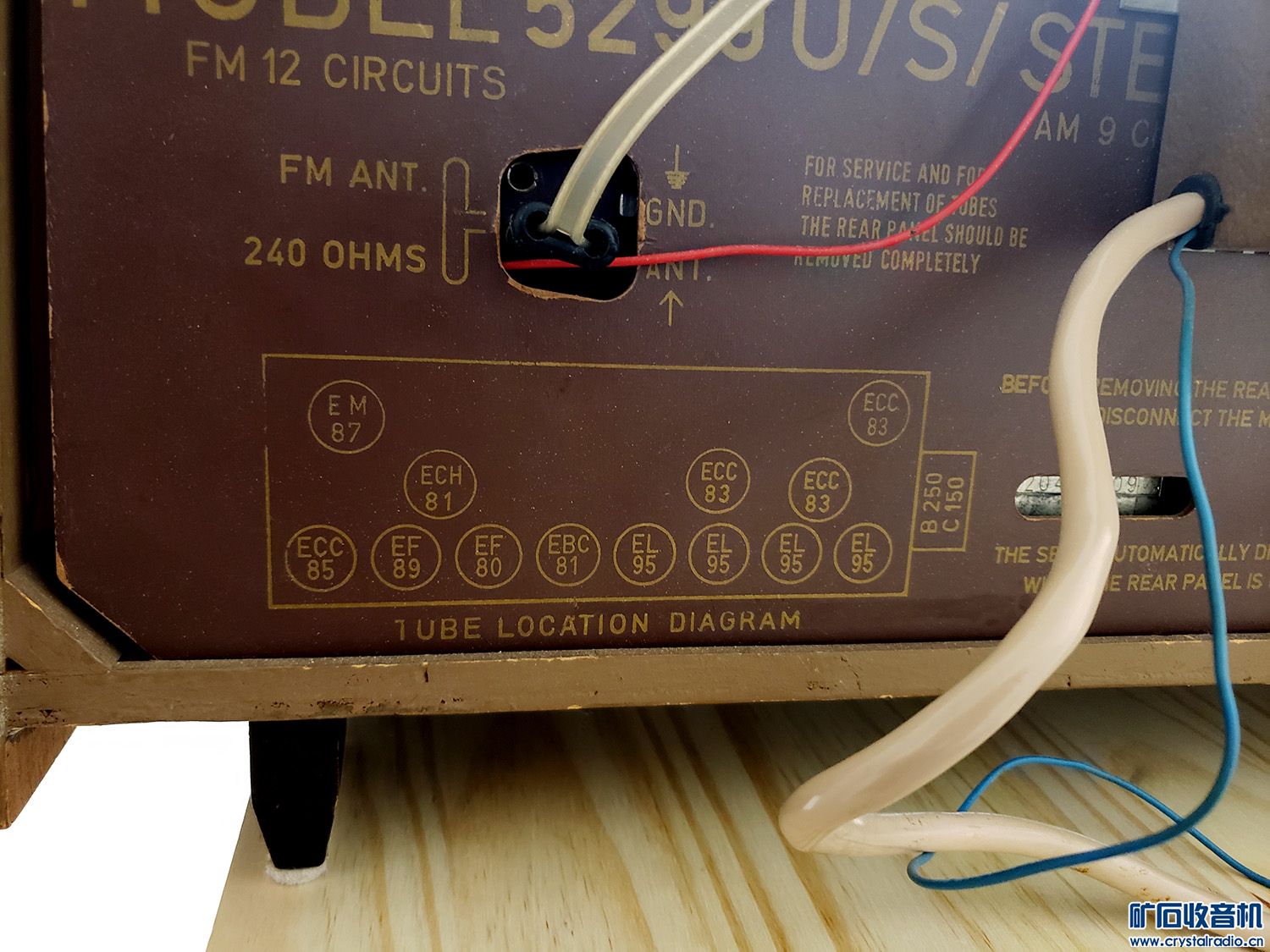

这是一台上世纪六十年代初的产品,根德5299U/S,五个波段,立体声,四段均衡器,独立的立体声解码器,有十四只电子管,功放为双推挽,可能是机箱内装喇叭效果不好,所以没有喇叭,必须要加音箱,为了听这台收音机,不得不自已做了一个音箱,用了十八只喇叭,实质听音效果还可以,谢谢朋友们的欣赏!

发表于 2021-1-5 10:25:45 | 显示全部楼层
音箱打造的很漂亮。这连体结构又会失去立体声效果。
一个音箱?不是浪费了立体声吗?不要说左右声道都在一个音箱里。还有6只喇叭哪里去了?

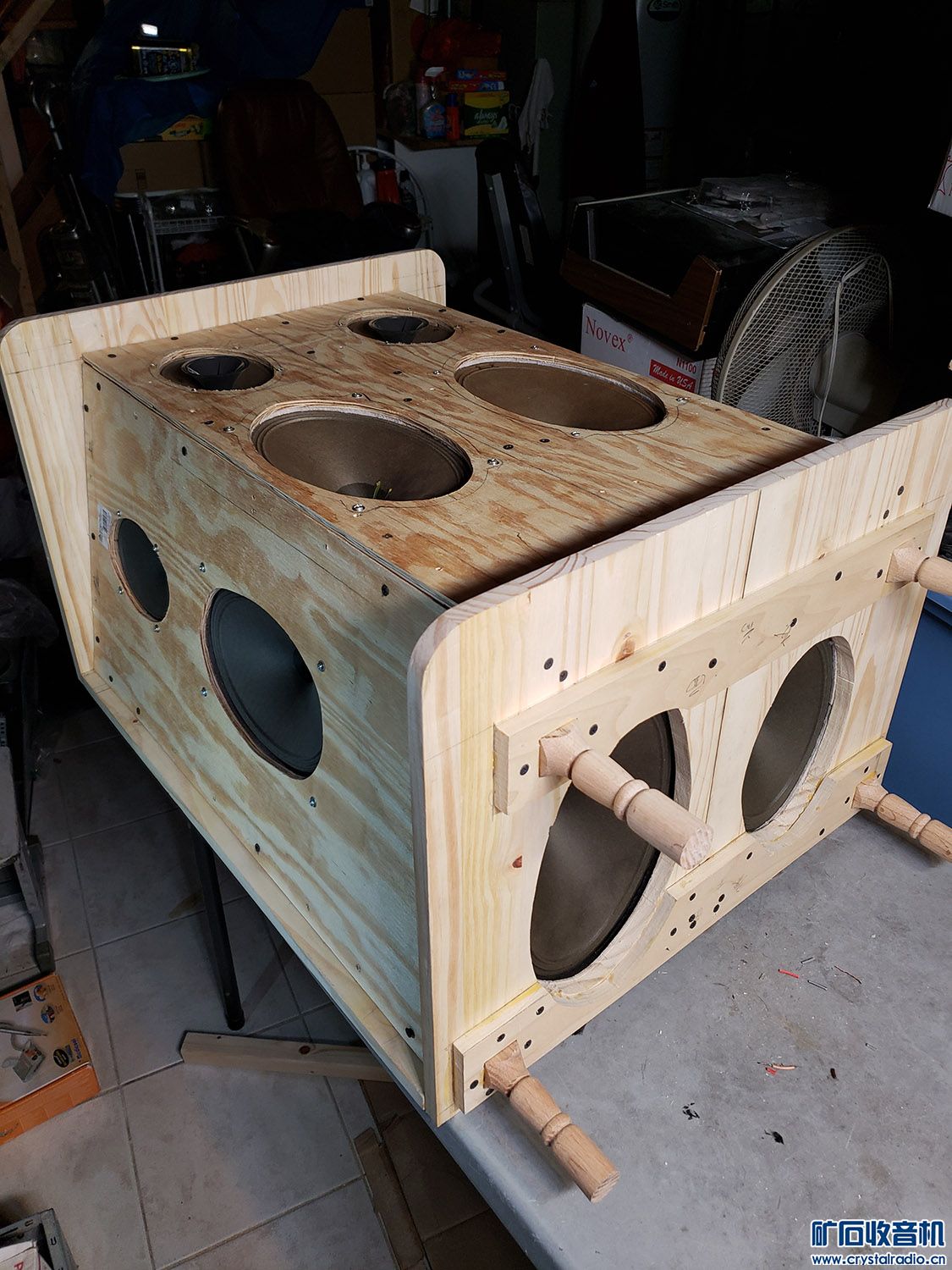

 楼主| 发表于 2021-1-5 10:38:32 | 显示全部楼层
hgrrr 发表于 2021-1-5 08:59
估计不会有好的重放效果的,你推不动这些橡皮边的,
要听出原机的迷人知音建议选用当年的高灵敏度的同时 ...
其实当初在自做音箱时,我也是这种想法,根德机配根德全频喇叭,让根德收音机机保持原汁原味 我买了十二只根德原装纸盆喇叭,十二寸,十一寸,十寸,五X七双纸盆中高音,但是装进音箱试听后,效果不满意,然后保持六只根德喇叭,六只新喇叭,效果好一些,但还是不满意,最后保持两只根德喇叭,其他的用新喇叭,前后我改造了多次,经过试听,觉得这个结构效果最好,就保持了现在的样子,橡皮喇叭完全推得动,均衡器的低音档不能开完,低音太重,功率感觉也不错。有些情况你一定要亲自试试,慢慢就会改变你的想法,我们的想法当初都是一样的
