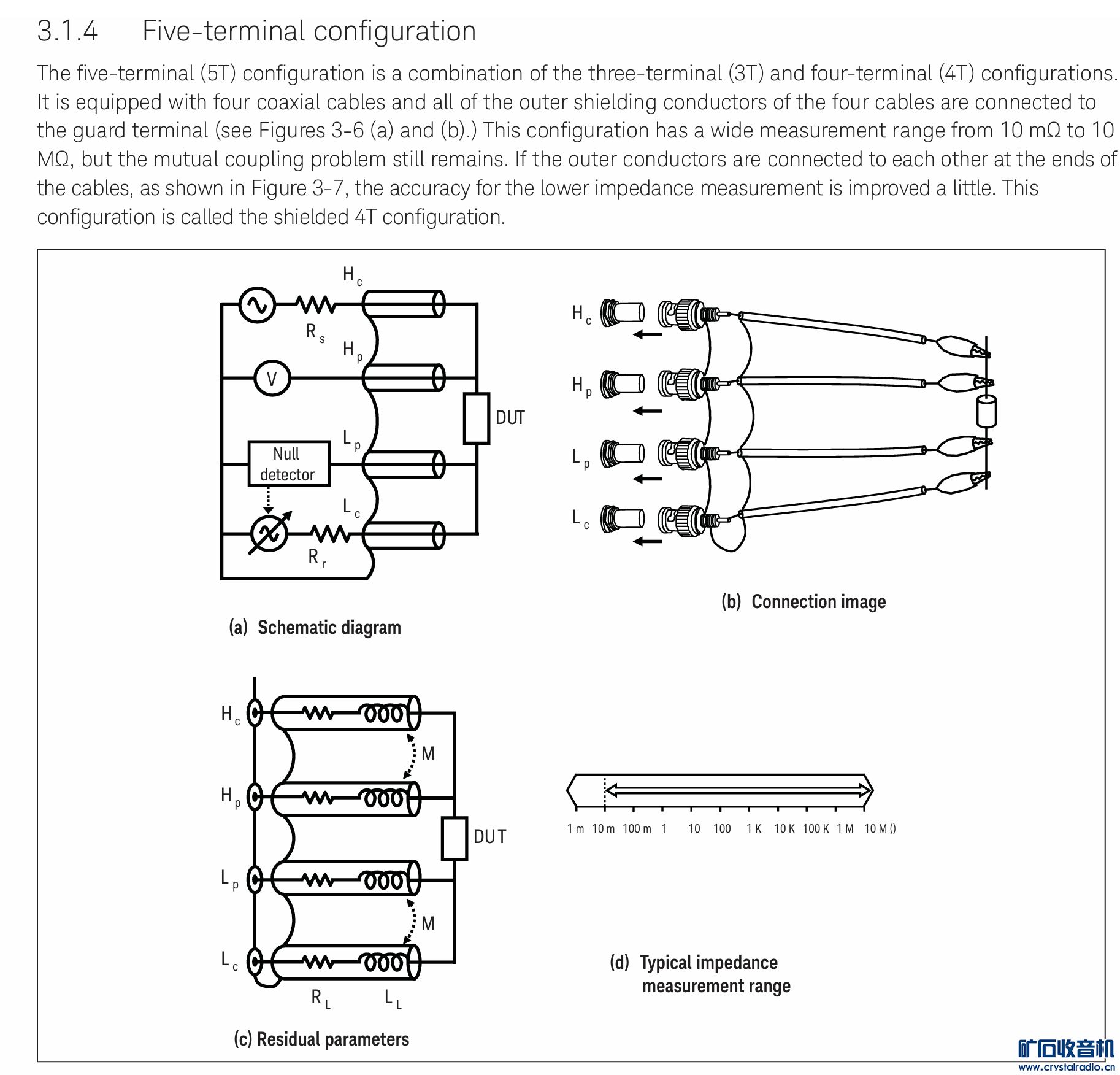

光是看那张图,看不明白啊?
不就是利用电桥电阻挡原理来测试吗?电容是隔直用的。

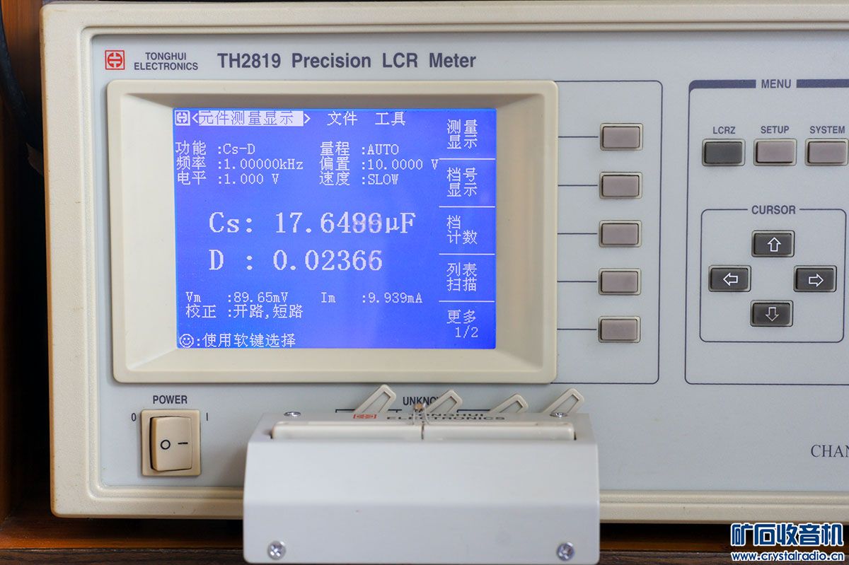

发表于 2024-12-26 16:28:25 | 显示全部楼层
有点区别是在毫欧精度分辨率的问题,还有就是内阻仪可以在线检修测量动态情况。一般业余使用LCR倒是不错的选择,节省一笔开支。补充:还有个问题电桥测试速度较慢......,应该是串联电容的原因吧。
这会不会把电容的ESR也加到测试结果上呢?
发表于 2024-12-27 08:42:01 | 显示全部楼层
不会,电容是双个串联使用,等效上也就是串入四线制网络里面了。何况电桥换不同测试夹都是要清零的。

发表于 2024-12-27 09:37:45 | 显示全部楼层
dabfxz 发表于 2024-12-26 10:58
有谁把它的原理简单说一下吗?
光是看那张图,看不明白啊?
28 楼提到了《阻抗测量手册》这本书,建议你们还是看一看,不然很多东西说了你也不知道上下文。
普通商用 LCR 表(正经的制式仪器,不是假货宝上的奇葩)通常使用 5 端连接,
当然我们可以不用考虑这个 5,它指的是屏蔽层;去掉 5 它其实是 4 端连接,而且这个 4 端连接就是所谓的开尔文连接法(不更多解释过于基础的问题),是可以消除测试线阻抗的,实际上上图的下方就有此连接法的等效电路,可见待测器件(DUT)是通过 4 根附加有 Rs 和 Ls 阻抗的线接到 LCR 表的(而且 Ls 之间还存在耦合),但这不影响阻抗测量(不更多解释过于基础的问题)。
所以测量电池内阻就是在上述等效电路中加上容量较大的 C1 和较小的 C2,C1 的大小使得从 Hc 到 Lc 的测试激励电流不受影响,C2 的大小使得 Hp 和 Lp 测量 DUT 上的电压不受影响即可。
发表于 2024-12-27 09:47:44 | 显示全部楼层
ljf121256 发表于 2024-12-26 16:28
有点区别是在毫欧精度分辨率的问题,还有就是内阻仪可以在线检修测量动态情况。一般业余使用LCR倒是不错的 ...
同世代产品差别并不大,比如 Hioki 电池内阻仪 3561
和 LCR 表 3522
都是 0.01mΩ 分辨率,0.5% 精度。至于你说 LCR 表速度慢我不清楚你的表型号,3522 测试速度非常快。

发表于 2024-12-27 09:54:18 | 显示全部楼层
dabfxz 发表于 2024-12-27 09:48
翻了一下那本书,以为它只是说高频下的阻抗测量,没有和电池内阻也联系起来。
现在知道来龙去脉了。
测量电池内阻,本质上就是测量一个带电的电容的 Rs 参数
特别是 Y5V 等介质,电容量和电容的直流电压关系很大,所以 LCR 表具备测量带电的电容的能力,因此自然也可以测量电池内阻(商用 LCR 表可以,假货宝上的奇葩和个人 DIY 的不一定可以)
发表于 2024-12-27 10:15:20 | 显示全部楼层
电桥开机测量前一般要做开路和短路清零校准,测量结果基本不受影响
手头电桥5v以下直接测,>5v隔离一下
发表于 2024-12-27 10:18:55 | 显示全部楼层
测量速度没啥影响
