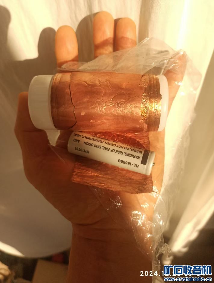

是啊,这就是从里面拆的,已经酸洗过了。拆时要到野外通风处,戴好口罩眼镜,注意边缘地方小心用力,我的有些弄得不完整了。电池要接个10Ω电阻充分放电到零电压。至于拆时加热让边缘软化后保持完整只是设想没实作,总之要小心为妙。拆出来的铜箔用处很大,做变压器的隔离层、塑料机壳的内部全屏蔽、一支旧钢笔改高频检波探头、同轴电缆连接处外屏蔽的增强、拆个蒸馒头的盖垫的葶杆包上铜箔就是八木振子。

太薄了,找报废的大容量铁锂电池拆铜才厚,拆磷酸铁锂也比较安全。我拆过A123   20AH铁锂电池有1两以上铜箔。

呵呵,我得不到大电池,这个薄的对我来说很真有用,做法拉第屏蔽的磁棒测向天线正好,这种屏蔽磁棒天线需要两层薄铜皮屏蔽,厚了不好制作。
