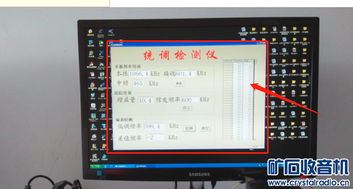

发表于 2021-7-29 11:38:17 | 显示全部楼层
求一份统调检测仪运行软件,谢谢 51605242@qq.com
 楼主| 发表于 2021-8-1 18:20:38 | 显示全部楼层
mimihuhu2008 发表于 2021-7-29 11:38
求一份统调检测仪运行软件,谢谢
软件已发到你的邮箱,请查收。

发表于 2021-11-4 09:24:47 | 显示全部楼层
楼主这个软件是用什么编程语言写的
 楼主| 发表于 2021-11-4 12:53:38 | 显示全部楼层
手机救星 发表于 2021-11-4 09:24
楼主这个软件是用什么编程语言写的
用的是VB6.0编成软件。

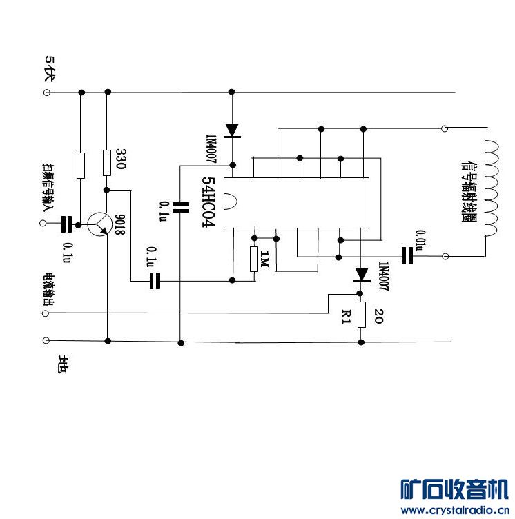

发表于 2021-11-9 18:17:08 | 显示全部楼层
提一个改进方案,你的设计中,扫频探头是代替原机的变频级来测量,因此需要使用和变频级相同的电路和参数,并且断开被测机变频级输入端,这非常不方便,之所以如此,是因为你的扫频仪用的是宽带检波方案,这就使得它只能测量单一信号,不能在混合信号中提取被测信号。
那何不换一种思路,用窄带(超外差)检波方式,扫频仪用两个信号发生器,一个输出扫频信号,一个输出比扫频信号高一个中频(取值要合适,不能等于465k的整数分之一或倍数,避免使收音机本振落在镜像上)的本振信号,扫频探头不检波,直接用高阻,然后和扫频仪本振混频得到一个中频信号,然后滤波再检波。
这样就无需用和被测收音机变频级相同的检波电路,只需要短路第一中周初级,然后从变频管C极测量(收音机本振和465k中频信号与扫频仪本振混频后不会落在扫频仪中频上,因此不会被测量到)。同时窄带检波将极大的降低噪声和谐波对测量结果的影响,动态范围也得到提高。
之所以不用零中频(同步检波),是因为扫频输出经过收音机输入回路后,相位会发生改变,而且信号落在LC回路曲线不同位置时相位关系会变化,这导致零中频输出产物与被测信号的幅度不成正比,除非你用正交法把相位信息从中分离出来。
发表于 2021-12-10 22:18:42 | 显示全部楼层
厉害....
 楼主| 发表于 2021-12-11 07:36:41 | 显示全部楼层
MF35_ 发表于 2021-11-9 18:17
提一个改进方案,你的设计中,扫频探头是代替原机的变频级来测量,因此需要使用和变频级相同的电路和参数, ...

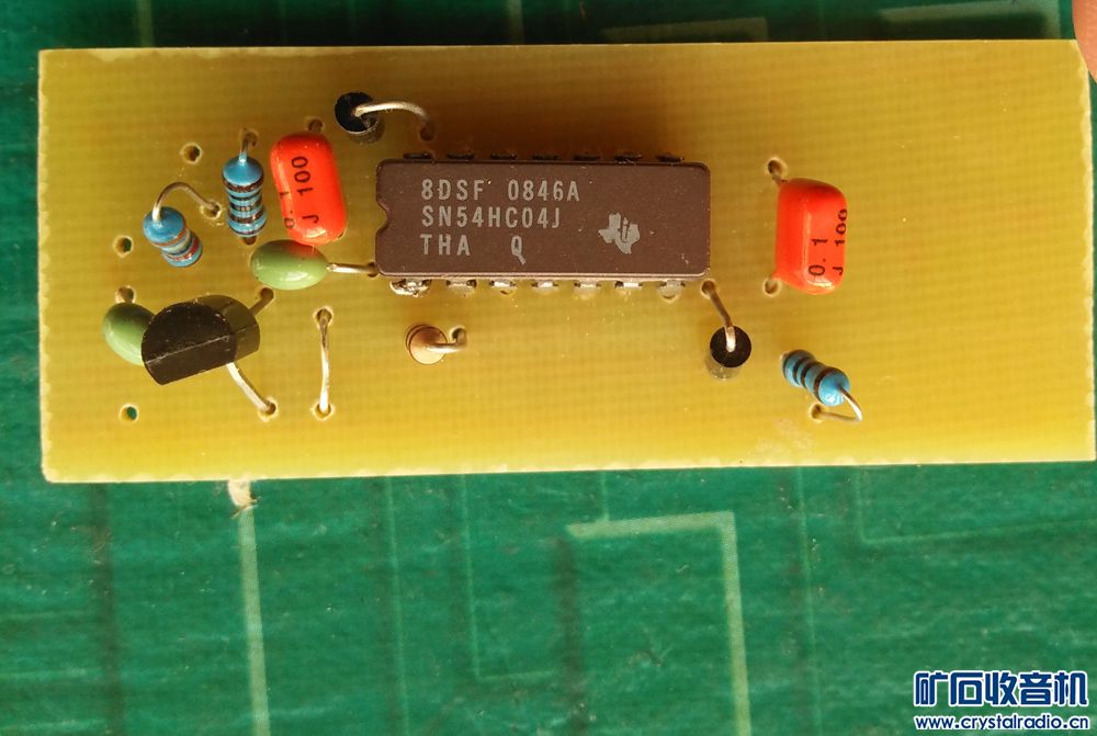

      谢谢建议,过去的帖子关注度不够了,没有及时回帖。设计时已考虑此问题,扫频探头相当于一个栅陷表,但与栅陷表不同,它是利用调谐回路谐振时吸收能量最大,导致信号发射电路电流电大,所以扫频探头与磁棒天线没有直接连接导线,用不着断开电路。
    探头发射电路采用54HC04芯片,配有适当匝数的发射线圈,在周围没有吸收回路,芯片电流为2.8毫安,当靠近磁棒线圈十多厘米时,当发射频率等于磁棒谐振频率时,芯片电流可达到十多毫安。
