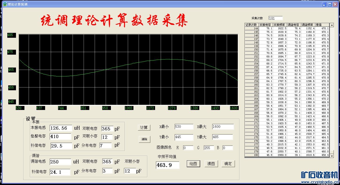

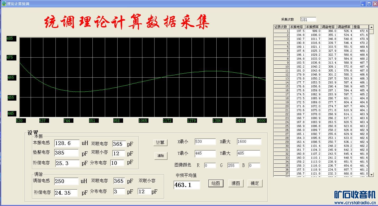

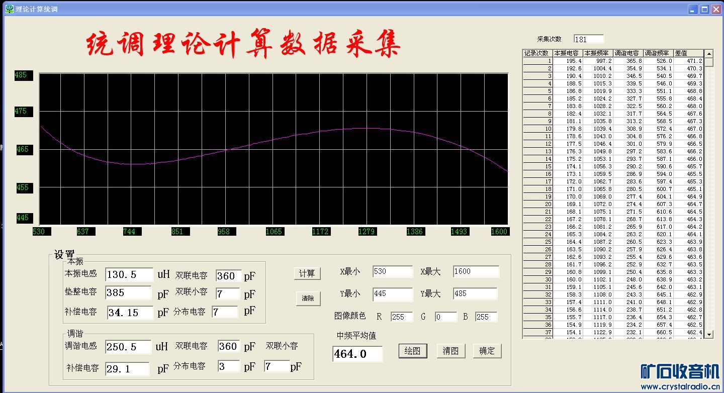

     作品的开头就提到可用来对统调的相关影响因素进行实验研究,但是没提相关结论,考虑到参赛板块不是技术讨论版块,发相关的结论可能引发讨论,这不是本版块所需要的,在此楼还是忍不住提一点点,不希望讨论。
      常规统调只能定位高低端两点,中间点落在那里不得而知,采用此检测仪可检测到跟踪中间点落在那里,相关资料介绍365双联配385PF垫整电容最佳,现在通过理论计算和实际检测,发现365双联配385PF垫整电容未必最佳,还要看本振电路的分布电容是多大,分布电容越大,垫整电容取值应越变大,才能最佳。
