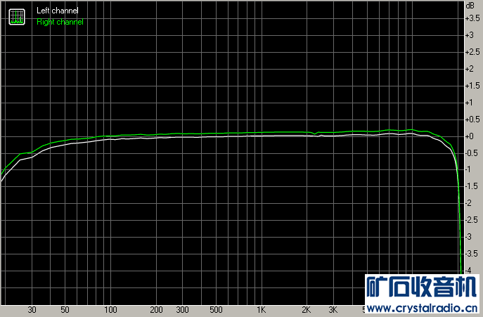

准备制作一款2J27S+4P1S 牛出纯直热耳放
发表于 2023-2-15 22:00:53 | 显示全部楼层
超人胆 发表于 2023-2-15 06:22
耳放做的不少就是牛输出的耳放没做过,一是怕噪音不好解决二怕频响差,所以才有这一问(测试图),如果 ...
多绕组,串并联切换。。。
 楼主| 发表于 2023-2-16 12:24:01 | 显示全部楼层
我的4P1S牛输出耳放,频响是上面这个
发表于 2023-2-16 16:34:15 | 显示全部楼层
装机有话筒效应要处理好
