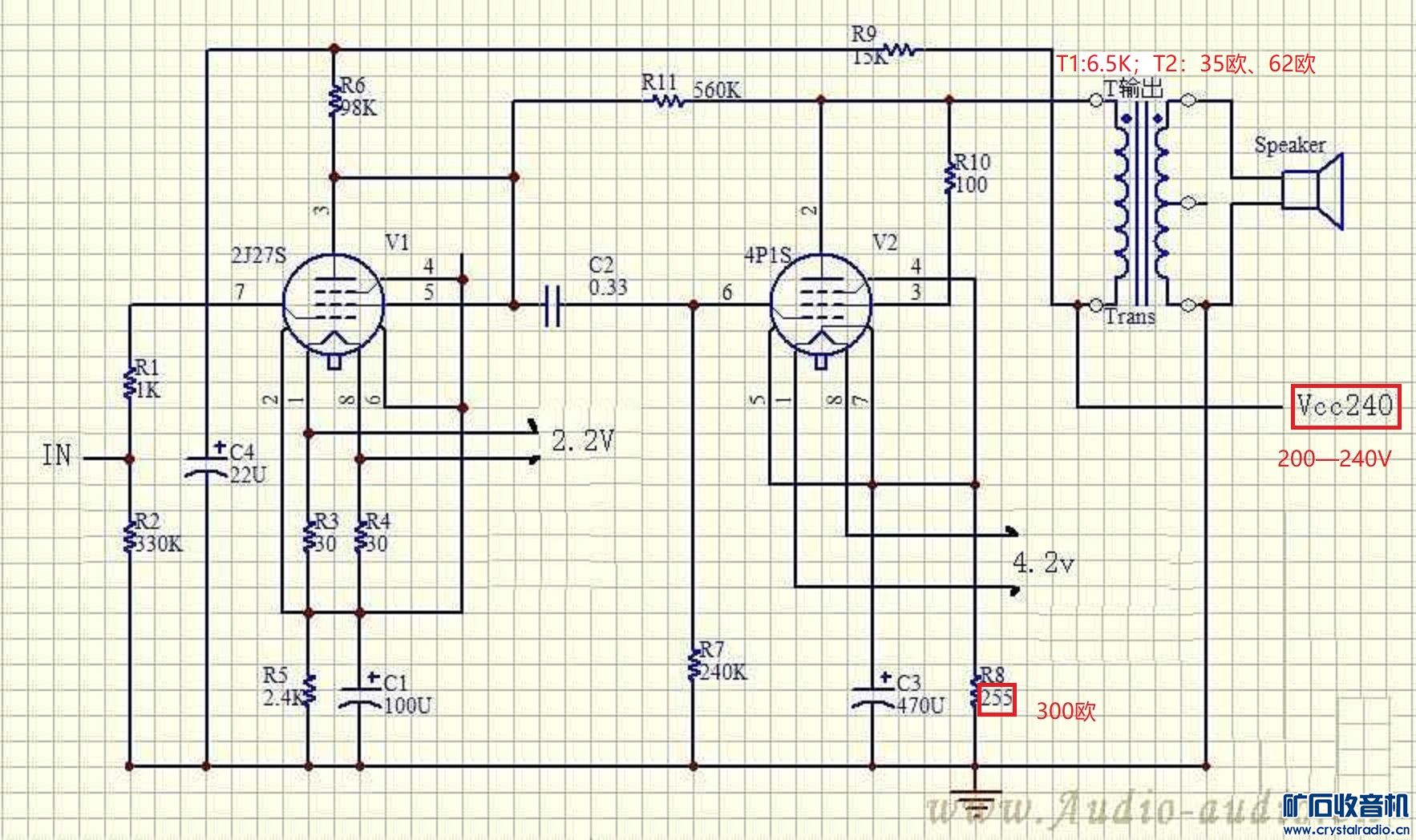

因为前面那款12V 6DJ8+IRF610耳放效果还不错,所以萌发了做一款纯电子管+输出变压器的耳放;然后朋友推荐说4P1S不错,价格便宜量又足,前级电压放大有三个选择:3A5,6C3,2J27S,然后我觉得2J27S长的不错,跟4P1S一样都是直热管,就选了这个组合。

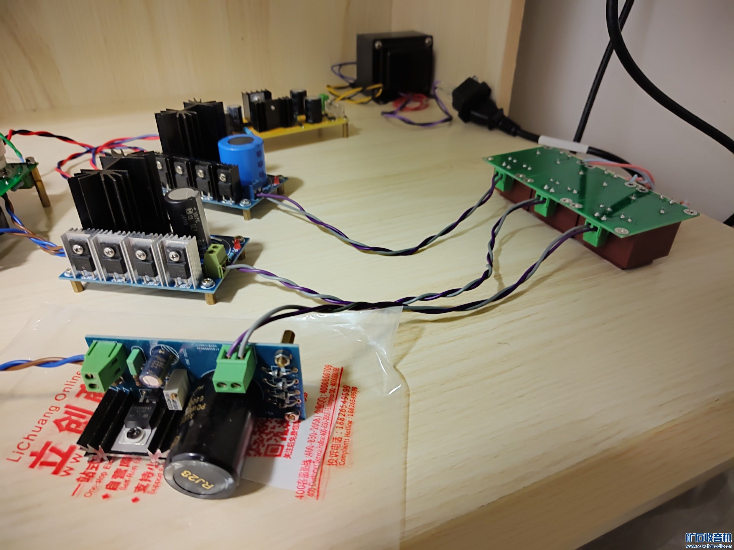

 楼主| 发表于 2022-11-6 23:11:14 | 显示全部楼层
经过不懈努力,噪声终于赶跑了,哈哈
声音真是好听啊,弹性有力,高频丰富

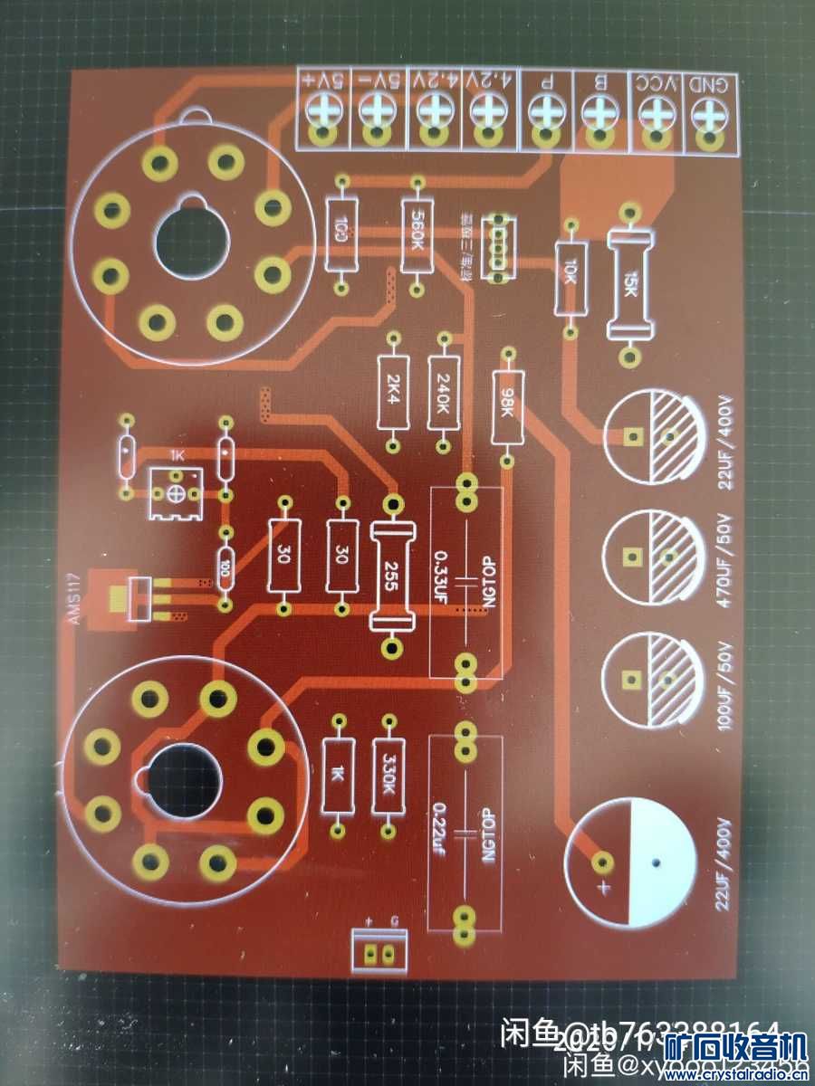

现在就是高压电压和4p1s阴极电阻还不能确定,不知道图片上的参数合适不?目标是低失真,阴极电流35ma
 楼主| 发表于 2020-12-7 19:07:16 来自手机 | 显示全部楼层
原来的阴极电阻是255欧,这个阻值基本上很难找到,我现在用的300欧代替,不知道有没有问题?还有一颗98k也买不到,必须两个电阻组合才可以,100k的就很好买,不知道换成100k行不行?

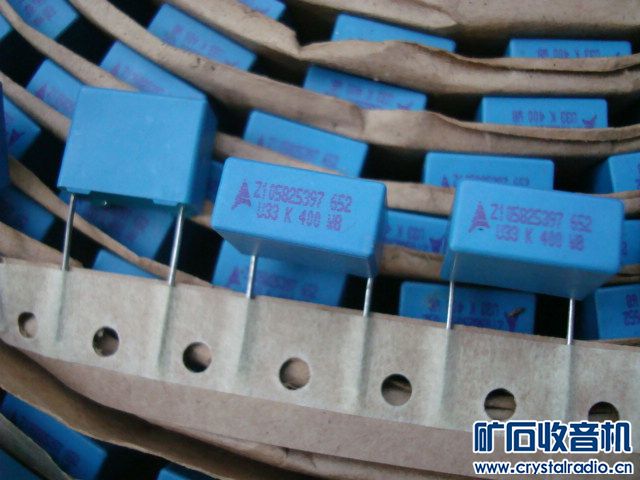

光说没有图片显得太枯燥了,发发几百大洋买的配件上来大家看看
1607341925(1).png O1CN01KCD8tj1upR4zKOEGk_!!2206542126086.jpg O1CN01llm5Jw1nJeHUlMpZt_!!3386585069.jpg O1CN01N85fk51nJeHQH7Lji_!!3386585069.jpg O1CN01OlMxfD1UtqtumZx0Y_!!0-item_pic.jpg O1CN01q3b2r029WOr9c2ZXv_!!0-fleamarket.jpg_728x728.jpg O1CN01T465le1pppIFwzEUz_!!1663735410.jpg O1CN01XvqdwP1pppIIC9UoT_!!1663735410.jpg O1CN01Tv0ySR1IAiM42wIlL_!!2498270853.jpg TB2n8q3cVuWBuNjSszbXXcS7FXa_!!2498270853.jpg TB2r.FWgMfH8KJjy1zcXXcTzpXa_!!2498270853.jpg TB2TCsZAKySBuNjy1zdXXXPxFXa_!!2498270853.jpg TB2JAoQfXXXXXawXXXXXXXXXXXX_!!656020717.jpg TB2SNQLfXXXXXccXXXXXXXXXXXX_!!656020717.jpg TB2Wsu0iOFTMKJjSZFAXXckJpXa_!!73551012.jpg 微信截图_20201207195255.jpg 微信截图_20201207195334.jpg 微信截图_20201207195420.jpg 微信截图_20201207200103.jpg 微信截图_20201207200116.jpg 微信图片_20201207200445.jpg
 楼主| 发表于 2020-12-7 20:13:33 | 显示全部楼层
买的基本上就是上面这些,遭了好多大洋,都不敢计算了

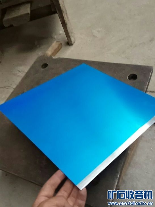

买的300 x 300 x 2mm的铝板,准备把所有元件及输入输出接口都做到这个板子上,木盒子只起一个支撑的作用,不打孔。
左右声道是两块PCB,两块PCB展开就是256mm,刚好可以排成一排,后面就放输出变压器,输出变压器旁边就放高压开关电源和灯丝开关电源。
信号输入、电位器和信号输出都是就近原则处理。
不知道大家觉得怎么样
发表于 2020-12-7 21:27:30 | 显示全部楼层
直热耳放不好做,因为耳机对信噪比要求比较高。估计灯丝要换电池供电才合适。开关电源估计悬。

发表于 2020-12-7 22:22:20 | 显示全部楼层
4个管子,要4个2.1V的电池,因为阴极电位不一样。

 楼主| 发表于 2020-12-8 09:05:25 | 显示全部楼层
PCB实物图
