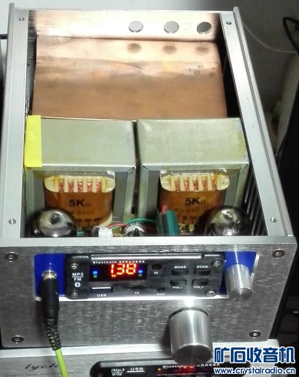

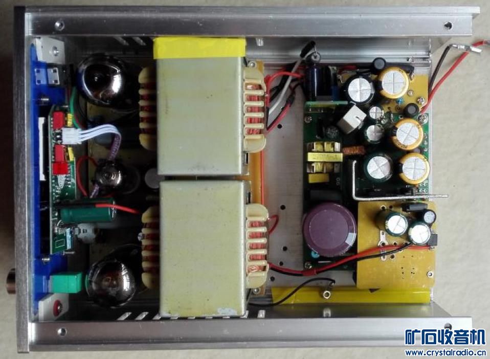

准备制作一款2J27S+4P1S 牛出纯直热耳放
 楼主| 发表于 2020-12-24 13:01:00 | 显示全部楼层
输出变压器次级零端没有接电源或者信号地线,浮地了,不知道是不是这个造成的

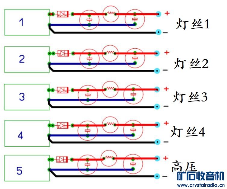

发表于 2020-12-28 13:48:13 | 显示全部楼层
qhj 发表于 2020-12-28 13:06
看老师你说的第2点,我就忽略了:我的灯丝的地没有接高压VCC的地上面去,以前做胆耳放的时候也出了这个问 ...
有些开关电源在轻负载时会进入省电的间隙模式,这个也要排除。接地的方式看下图,直热管自偏电路的灯丝地是绝对不能接到高压地上。
 楼主| 发表于 2020-12-28 16:37:44 来自手机 | 显示全部楼层
whmks 发表于 2020-12-28 13:48
有些开关电源在轻负载时会进入省电的间隙模式,这个也要排除。接地的方式看下图,直热管自偏电路的灯丝地 ...
汗。。。
一慌起来什么都忘了!确实直热灯丝不能跟高压共地的哈。
后面把2j27s屏蔽脚2、6脚跟中间铜片连接,然后直接接地,现在是2、6脚跟串了阴极电阻再接地的;再不行的话把4p1s的输入第6脚控制栅极接1k的防振电阻
