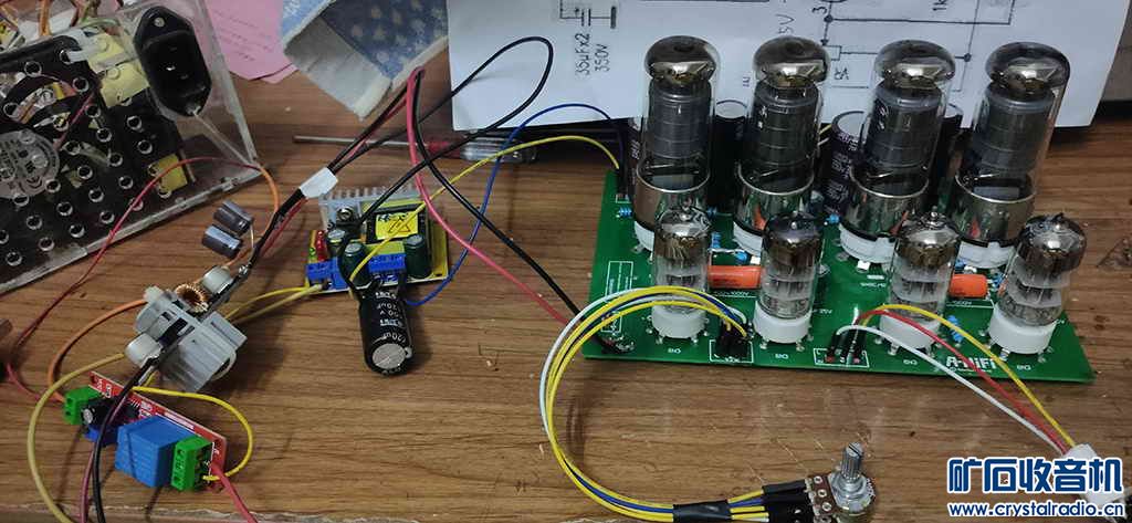

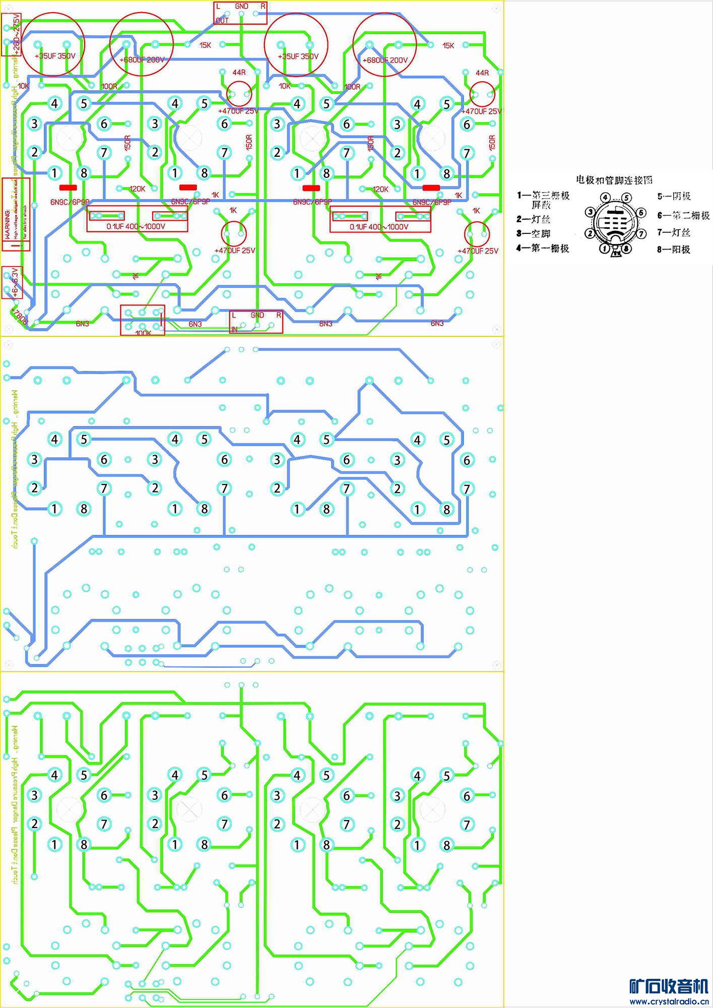

菜鸟一只,不怎么懂电子管,做的第二台机子 网上找 (6N9C组成的无输出变压器的耳机放大器) 没有搭棚直接~~【起初上管6p9p 1 5没有短接  后来飞线】打板做后没有声音,不知道供电问题还是管子问题,6N3部分测量电压正常~ 6P9P 单管上方向管 1。5脚没有 117V 导致下6P9P电压没有,不知道是否是电源问题或者是电子管问题 管子是6P9P
没有示波器测不了电子管是否正常……
电源不想买变压器,而且变压器重和贵,放在电脑桌上体积够那个……
不想拆了扔,扔了可惜所以……请大家指教怎么弄……  谢谢~

发表于 2020-11-28 12:16:18 | 显示全部楼层
把上下两个管子对调,试试看。如果还是这样就是电路问题。
敢于实验,给你加分,恭喜你晋级。

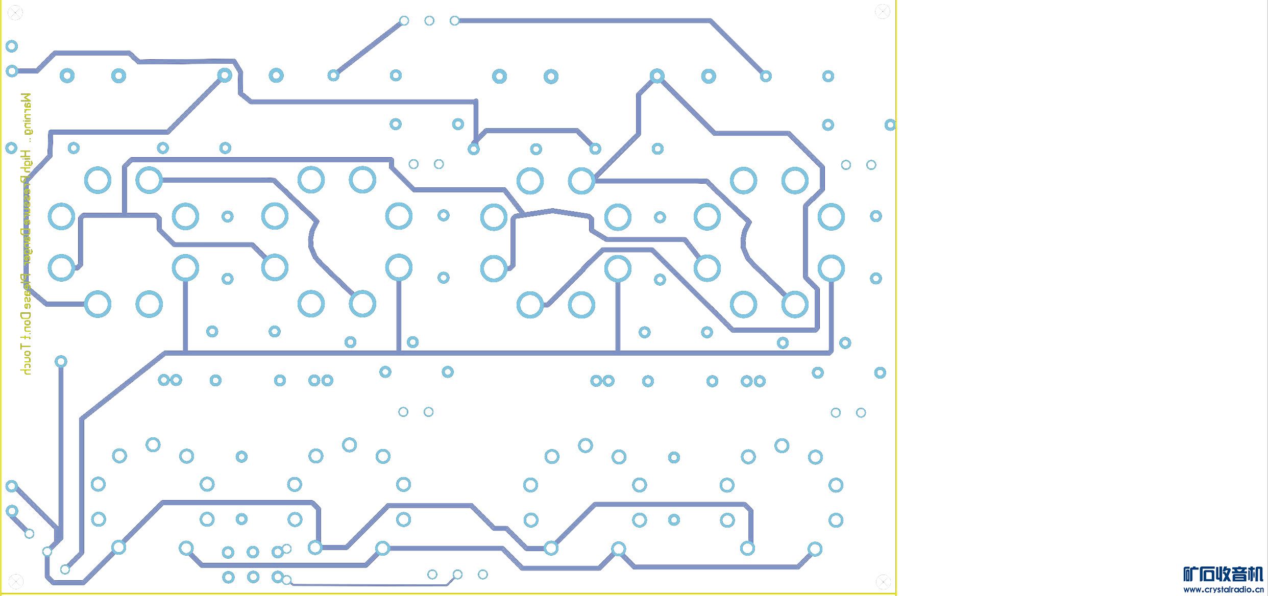

发表于 2020-11-28 16:14:44 | 显示全部楼层
把6P9P的管键位置标注一下、或标一下1脚位置,双面板这样看着跑线路太累了。
 楼主| 发表于 2020-11-28 17:05:27 | 显示全部楼层
管脚方向,无视那个 7806 输出电流细点不亮所有灯丝,后来跳过那里给灯丝供电
大八脚的电子管好看,6N3其实可以做两只就是贪好看做成4个(拖走……)
高压电源输入是 275V (不是上图里说的470V)

发表于 2020-11-28 21:21:35 | 显示全部楼层
6P9丝阴极限耐压只有100伏,这个图已经超限很多了,即使能用也很不安全,随时可能击穿短路
发表于 2020-11-30 14:07:06 | 显示全部楼层
6P99的下管栅极电阻不可能是1K吧, 最起码也得100K以上, 多用470K-1M.
信号到地了, 哪里有声音?
这种五极管要是接成三极管的话, 帘栅和抑制栅都接到屏极去为好, 不然抑制栅接阴极电位低,又夹在帘栅和屏极之间, 一点作用不起,还碍事.
6N3和6P9P的灯丝阴极耐压都是100V, 这是哪里来的妖图?

发表于 2020-12-1 11:43:38 | 显示全部楼层
把1K电阻换成470K的, 然后测量一下6P9P上管4脚和5脚之间的电压,  4脚应该比5脚低1点几伏. 如果4脚比5脚高的话就是正偏了. 也就没有声音. 这种直耦电路工作点难以调整, 没有基础不行.
如果红字的电压是你实测的话, 明显正偏了.
发表于 2020-12-1 13:36:17 | 显示全部楼层
第1脚和第5脚不连通,你想干啥?1脚悬空会让管子无法正常工作的。

发表于 2020-12-3 09:01:35 | 显示全部楼层
6P9P的下管栅极1K电阻接地肯定是错的,电路有错误,能装响是奇迹。要认真核对整机电路才行。
发表于 2020-12-3 09:32:28 | 显示全部楼层
先搭棚试装,再打板子啊,这样会累死人的。
发表于 2020-12-3 20:51:30 | 显示全部楼层
直偶的对管子要求还是高,工作点很难搞准确,这种电路玩耳放应该是白费劲,耳放还是牛出的有意思。感觉直接跳线成SRPP电路算了,栅极电阻要换,1K的对于电子管差不多就是短路状态。
 楼主| 发表于 2021-1-3 11:10:10 | 显示全部楼层
已经好了,电路没有问题的,原电路图*(搭棚没有问题)
只是自己制作PCB的时候搞了乌龙,就是布线反了……
至于什么灯丝电压垫不垫高只是滤波……
这样的话电容对地滤波算了……
后来重新做PCB后完美了……
