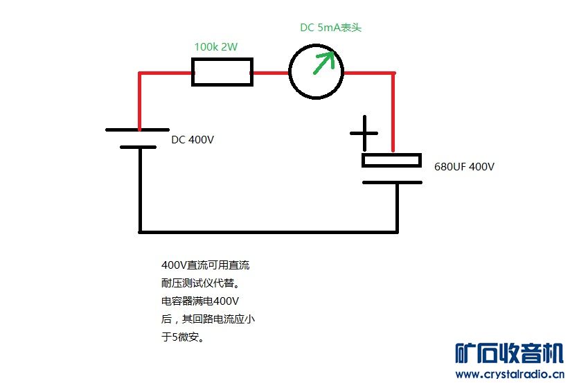

求助~ 6P9P WCF 无变压器耳放没有声音
发表于 2022-3-15 12:29:57 | 显示全部楼层
ghost709 发表于 2021-1-3 11:10
已经好了,电路没有问题的,原电路图*(搭棚没有问题)
只是自己制作PCB的时候搞了乌龙,就是布线反了…… ...
提醒一下楼主,输出耦合电容一定要慎重选择,低阻耳机需要选择大容量高耐压电容。要兼顾容量和体积,势必只有电解电容可以选择。
电解电容的缺点就是相对于薄膜电容漏电大,这给耳机带来巨大风险。输出回路如果带有直流泄露电路,会对耳机磁钢退磁,严重会烧坏音圈。
电容需要做耐压测试,并确保最高电耐压下,漏电流不大于5uA,这个数字越小越好。
